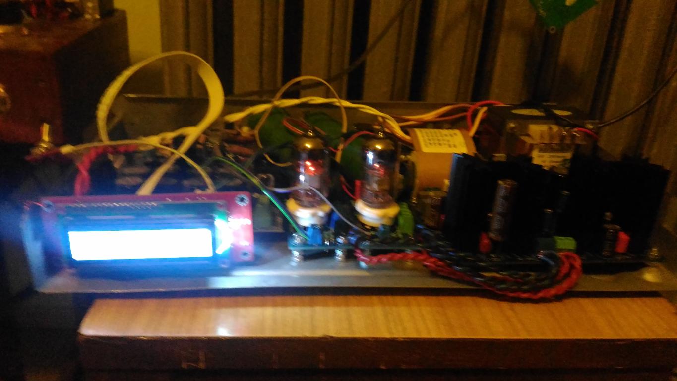

No ładne cacko... :)
Mam takie plany na przyszłość, muszę Ciebie trochę podpytać z jakiego projektu korzystałeś i dlaczego ten projekt wybrałeś.
Duża zasługa kolegi Pingwing, jest to projekt samego LampizatOra. Schemat dostępny w sieci. Na lampach 6n2p-ew.

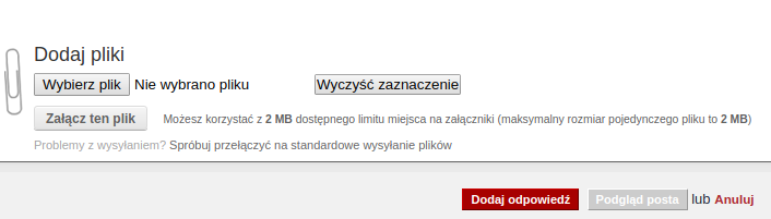

Najchętniej pokazałbym zdjęcia ale nie posiadłem jeszcze umiejętności ich wklejenia na tym forum (na innym konkurencyjnym jest znacznie łatwiej).
Zaloguj się, aby zobaczyć treść (możliwe logowanie za pomocą ) Edytowane przez thomas_XLR
w edytorze na dole po prawej jest przycisk Wiecej Opcji i przecgodzi do pelnego edytora.

wybierz plik, i þożniej załącz plik i wyślij koniecznie
