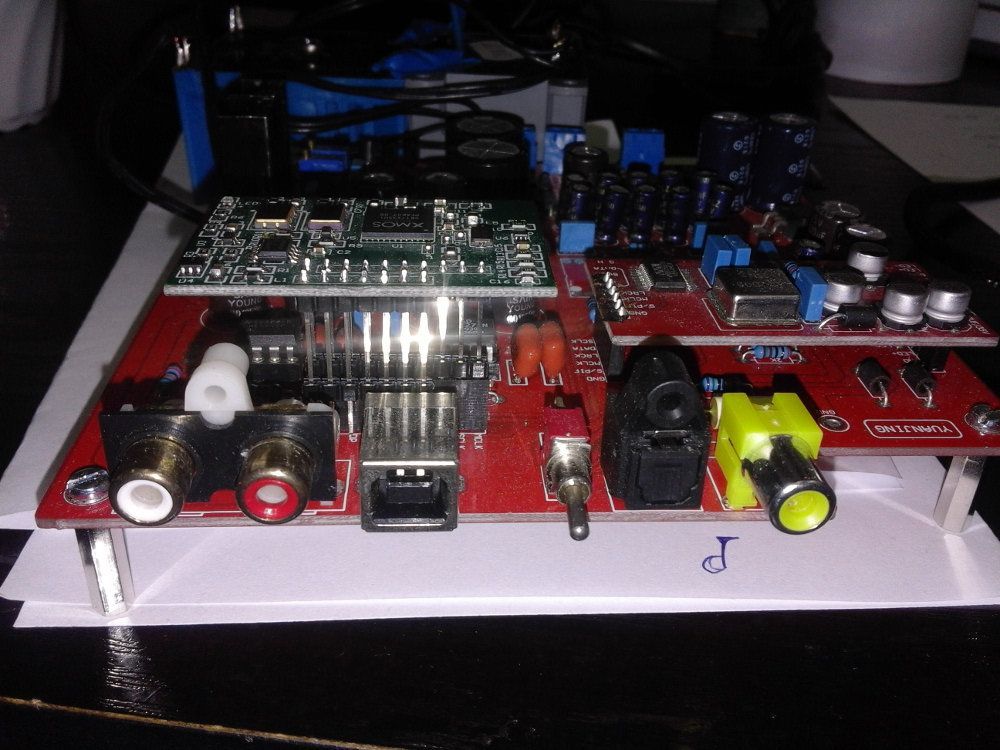

Jakiś czas temu obiecywałem na forum , że zdam relację po otrzymaniu DAC -a z serwisu i po odsłuchaniu. Ale po kolei.
Zaraz po otrzymaniu płytki od chińczyków wyglądało to tak :

Kolejne kroki związane z modernizacją polegały na zakupieniu obudowy do w/w płytki PCM1794 AK4118 oraz zakup transformatora wersja audio z Toroidy.pl oraz płytki XMOS U8.
Transformator : wersja audio , TS40VA , Pri : 230V , Sec I : (2 x 9)V , Sec II : (12-0-12)V
[URL=https://www.fotosik.pl/zdjecie/ebb41da0173f0c6f]ebb41da0173f0c6fmed.jpg[/URL]
Obudowa : Breeze Audio o symbolu BZ2806B (wymiary zewnętrzne , 280x210x60 mm)
Karta USB : XMOS U8 , 24/192K
[URL=https://www.fotosik.pl/zdjecie/69faccb7b6f934a9]69faccb7b6f934a9med.jpg[/URL]
W trakcie oczekiwania na obudowę i transformator oraz kartę XMOS U8 przystąpiono do podmiany podzespołów.
Wymieniono :
a) wszystkie chińskie kondensatory “ czerwone dropsy” tj; z 270pF na kondensatory WIMA FKP 2700pF/250V ( 4 szt) oraz 222 pF na kondensatory WIMA FKP 2200pF/100V , (4szt) ,
b) podmieniono wszystkie niebieskie , chińskie kondensatory 104 , (u1K100) na foliowe WIMA 1uK/63V (9szt)
c) zmieniono niebieskie , chińskie kondensatory foliowe “rzekomo 820pF” (220pF/630V) na foliowe WIMA FKP 6800pF/630V (2szt)
d) podmieniono większość kondensatorów elektronicznych SAMWHA na Nichicon FW oraz w jednym miejscu na 4 szt x Nichicon KZ MUZE
e) podmieniono 3 chińskie opamy AD827JN na : 2x OPA 1612A + 1x OPA 2132PA
f) wymieniono chińskie stabilizatory napięcia LM337 (1szt) + LM317T (2szt) na markowe stabilizatory Linear LT337A (1szt) + LT317A (2szt)
g) wymieniono w części zasilajacej chińskie diody na szybkie , markowe diody Vishay SBYV27-200 (8szt)
h) zastosowano w gnieżdzie IEC zwykły szklany bezpiecznik 1,5A
i) zamówiono na wymiar aluminiową podstawę prostokątną gr ok 2mm aby nie dziurawić fabrycznej obudowy a dopiero na niej montować wszystkie elementy DAC-a , a także zamówiono do tej podstawy żaroodporną matę teflonową grubości 0,2mm o wymiarze 400 x 330 mm (celem wyłożenia i odizolowania podstawy)
j) zakupiono kawałek blachy mosiężnej a następnie poddano wygięciu jej na giętarce aby wykonać ekranowanie zabezpieczające przed wplywem negatywnego oddziaływania transformatora toroidalnego.
Całość po skompletowaniu i zamontowaniu w obudowie na swoim miejscu zostało oddane do serwisu celem sprawdzenia i wykrycia powodu dla którego DAC grzał się na radiatorach i nie chciał grać na drugim kanale.
Jak się później okazało powodem było zwarcie na kondesatorze i uszkodzenie ścieżki na płytce PCB podczas lutowania.

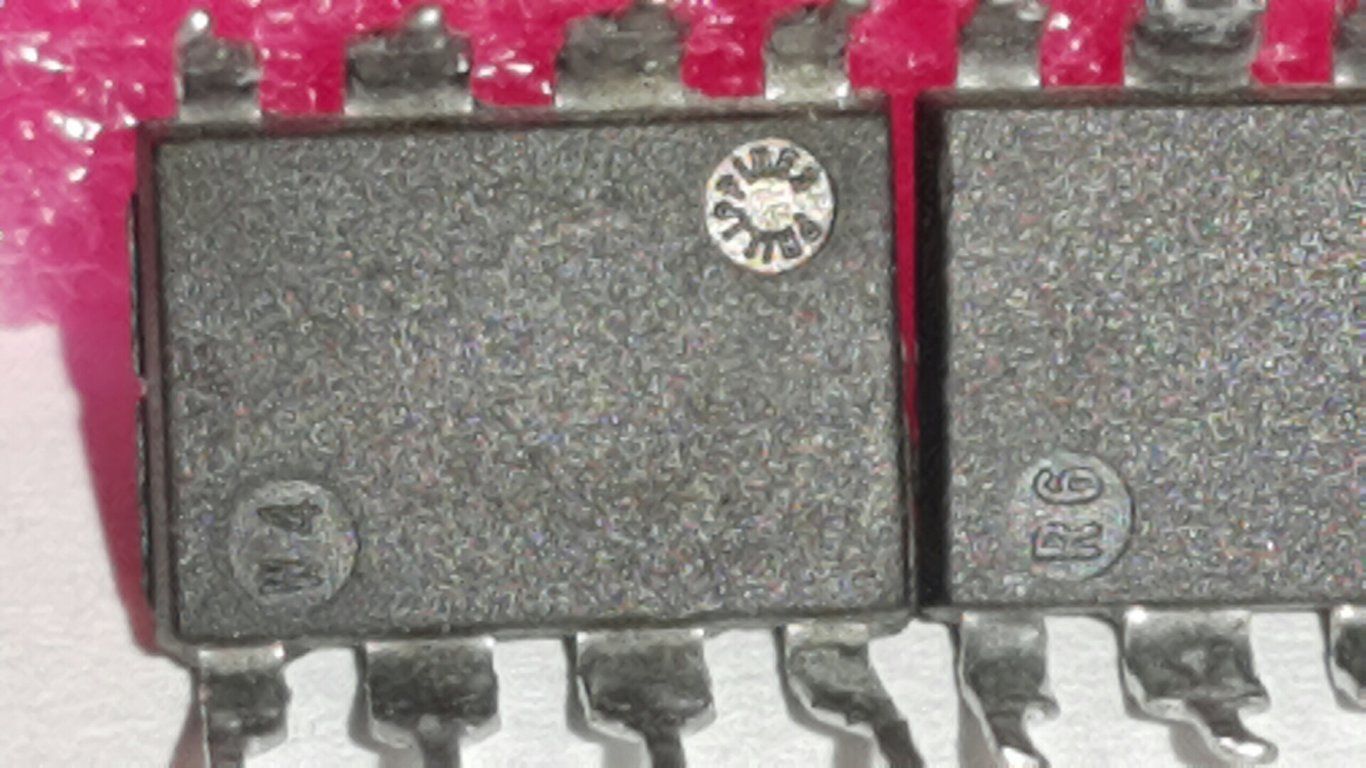

Nie mówię  Kris, że nie ale ja postanowiłem zaryzykować i zamówić opamy od chińczyka do płytki PCM1794 od Ciry Audio za ułamek tej ceny co wołają u nas w hurtowniach
Zaloguj się, aby zobaczyć treść (możliwe logowanie za pomocą ) . Wydają się być oryginalne z dawnych czasów produkcji z Filipin i Malezji.
