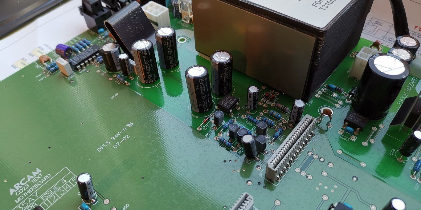

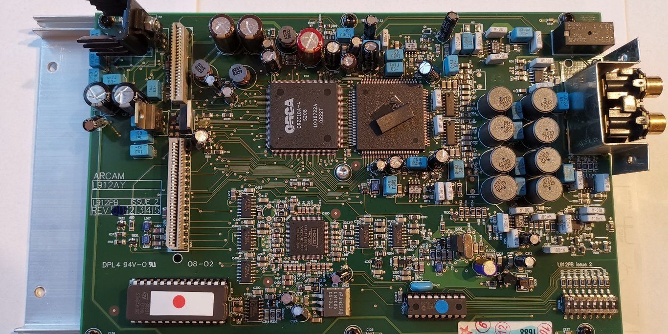

Od kilkunastu dni mam Arcama CD 23t i po wymianie praktycznie wszystkich kondensatorów gra kapitalnie, barwnie z nasyceniem, to naprawdę bardzo dobry cd, bardzo dokładny dźwięk, mnóstwo micro detali, ring dac robi robotę, przed wymianą grał średnio, suchawo
Fotki przed wymianą kondów
Jeśli można wiedzieć: Ile trzeba zapłacić razem z robocizną za taką reanimację? I po czym poznałeś, że kondy wymagają wymiany? Jestem zwolennikiem leciwych(ale do granic) sprzętów, dlatego liczę się z tym, że gdy kupię w końcu jakiś odtwarzacz, będę musiał w niego nieco zainwestować.
Ten model jest poniekąd specyficzny ze względu na budowę, płyta z dacem jest umieszczona nad płytą że stabilizatorami co jest powodem grzania się kondensatorów w szczególności daca, po18 latach wymagają raczej wymiany, co potwierdzają pomiary kilku osób, poza tym balans tonalny oryginału jest trochę jasny z raczej skromnym basem i wypchniętą delikatnie średnią, umiejętną wymianą możemy sobie przyprawić według potrzeb.
