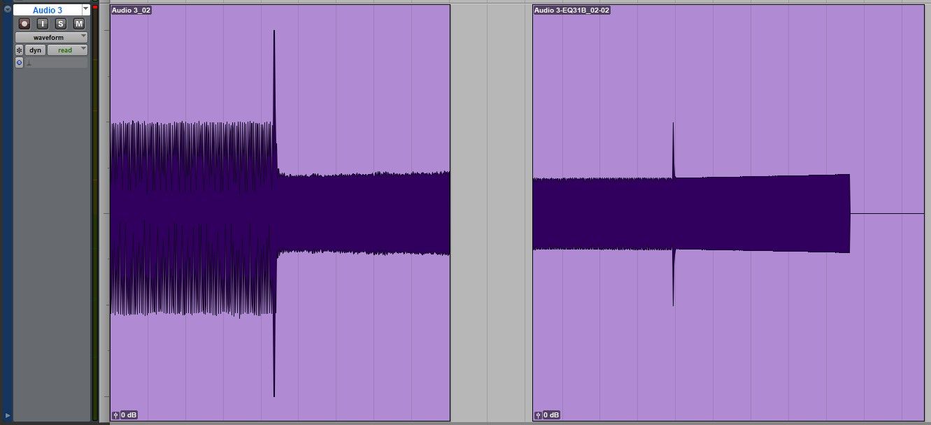

Możemy wracać. Nagrałem. 25Hz sporo i 2kHz malutko. Żaden problem. Po odfiltrowaniu dołu słychać i widać różnice. Różnice słychać na monitorach trójdrożnych.
Oczywiście te 25Hz sinusa już nie przypomina, ale nie o tym było, tylko o modulacji.
Do posłuchania poniżej oba pliki nazewnictwo jak w sesji.
UWAGA - głośny stuk w środku. Nie chciałem nic edytować.
No, brawo. Patrzac na Twoje zdjecie widze skad moga wynikac roznice. Przeprowadzilem ponowne nagrania i czasami da sie to u mnie odtworzyc, ale wazne jest polozenie mikrofonu, rodzaj glosnika i jego wychylenie. Mimo to, zjawisko falowania jest znacznie bardziej slyszalne niz jego odtworzony na glosnikach. plik nagrania. U mnie musze naprawde mocno pobudzic glosnik i uzyc wyzszej czestotliwosci sinusa, aby uslyszec z nagrania.
Generalnie nasz sluch jest wrazliwy na falowanie punktu, z ktorego rozchodzi sie dzwiek, dlatego sluchanie z tego testu z glosnika jest tak wyrazne. Podobnie
U mnie i po nagraniu i w realu brzmi na ucho identycznie. Generalnie żadna niespodzianka, radiofonia AM, nawet dopuściłem się do takiego stopnia zezwierzęcenia, że wyprostowałem ten sygnał (2kHz zmodulowane 25Hz czy odwrotnie) jednopołówkowo (detektor), wygładziłem filtrem dolnoprzepustowym odcinającym nośną czyli te 2kHz i uzyskałem dokładnie takie samo 25Hz jak było samo, bez 2kHz ;)
No, ale ja z nagrywania żyję, także ten ;)
