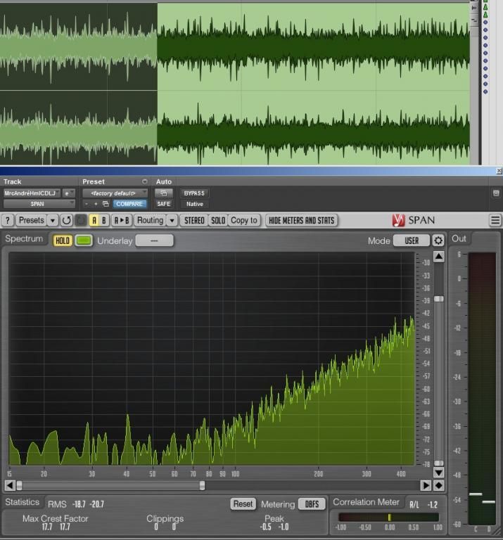

Tak wygląda widmo mocno walniętego tego dźwięku (dobra próbka). Lekko grany już w ogóle dołu nie ma (w proporcji do wyższych harmonicznych):
Najwięcej jest trzeciej harmonicznej, druga jest 24dB ciszej a podstawa 30dB ciszej. Może niektórym te 27Hz do szczęścia jest potrzebne, ale w nagraniach, jakie oglądałem, dźwięki są ale tego dołu po prostu nie ma.
