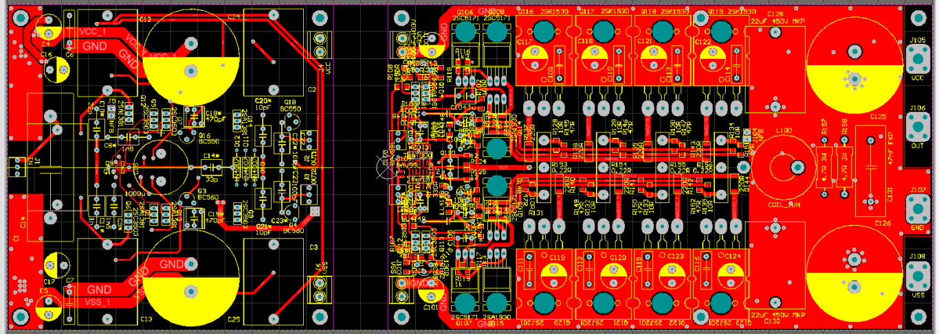

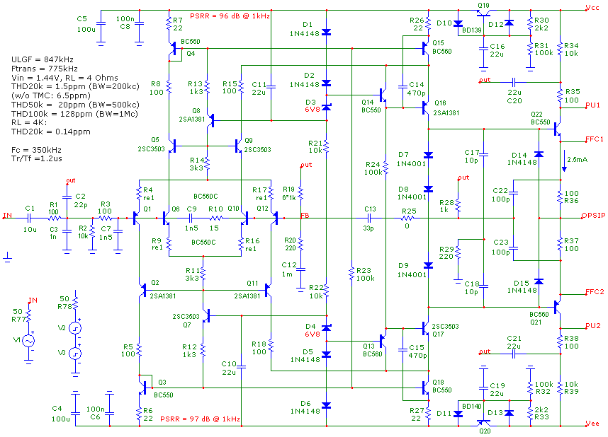

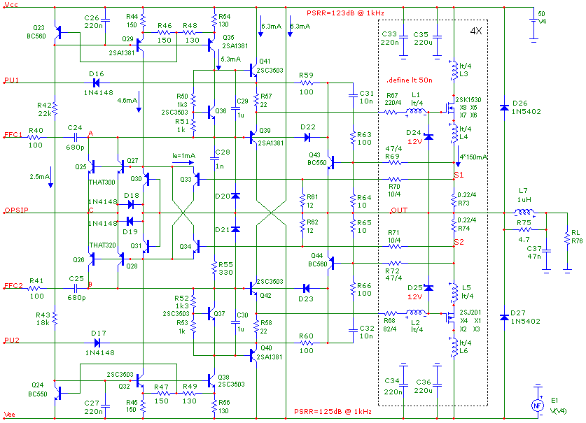

Jako, że zacząłem dyskusję o tym wzmacniaczu w innym wątku, zanim urośnie ona do większych rozmiarów chciałbym stworzyć oddzielny wątek dotyczący tylko tej, moim zdaniem ciekawej konstrukcji. Rzecz się ma o wzmacniaczu SuperTIS zaprojektowanym przez pewnego Holendra, Edmonda Stuarta i dostepnego na stronie:
Dla pewności umieszczam też w załącznikach schematy, gdyby miały zniknąć w internecie.
Od autora wiem, że sam nigdy tego wzmacniacza nie zbudował. W internecie również nie ma śladu aby ktoś tego dokonał, a dziwne bo projekt pomimo dużej komplikacji jest ciekawy.
Wyniki symulacji są imponujące!
THD dla 20kHz przy 200W na 4R = 1.5ppm!
SR= 500V/us (ograniczone filtrem żeby nie spalić driverów)
Ft= 800kHz (ograniczone do 350kHz jak wyżej)
Sam jakiś czas temu popełniłem PCB do tego projektu, ale jak do tej pory nie zmobilizowałem się aby projekt pociągnąć dalej. Może jak się wątek zacznie rozwijać, to zmotywuje mnie to dalszych działań.
Zapraszam do dyskusji, a może na forum jest osoba, która zbudowała ten wzmacniacz?

Ktoś kiedyś pisał ,bodajże na bułgarskim, czy ukraińskim forum, że się pokusił i zrealizował. Nie do końca udało mu się osiągnąć parametry wynikające z symulacji. (Jak znajdę materiały u siebie w archiwum, to podam link do forum).
Zresztą trochę nie jest to dziwne , bo o ile jest to możliwe dla pierwszego stopnia , to już da stopnia nazwijmy to prądowego już raczej jest trudne do zrealizowania. Wiem, że kiedyś w tym programie spectrum coś też mi wychodziło dość daleko od rzeczywistości, akurat mnie na odwrót - układ miał fatalne parametry teoretycznie, a w rzeczywistości pracował wyśmienicie w stosunku do deklarowanych teoretycznie. Dlatego zawsze jak się da wszystko sprawdzam w praktycznej realizacji , szybciej i taniej z mojego punktu widzenia.

Symulacja na LTspice pokazuje bardzo dobre parametry zwłaszcza dla duzej mocy,
gdzie zwykłe wzmacniacze sieją na poziomie -60dB, to ten super tis potrafi pracowac z prążkami -90dB
piszę o wartościach teoretycznych,
wg mnie jego główna zaleta jest układ auto biasu który jako jedyny z symulowanych przezemnie działa świetnie,
w tym układzie tranzystory mocy nie wyłączaja się nigdy,
