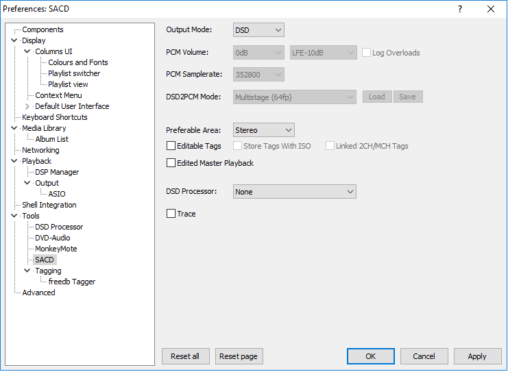

Telefon i aplikacja onkyo hf-player wiem że ma wysyłanie dsd ale jak ustawić aby takie samo wysyłanie było przez foobar w pc?

żeby ustawić w foobarze wysyłanie natywnego DSD musisz mieć podłączony do PC przez usb DAC, który obsługuje natywne DSD i wgrany sterownik do DACa oraz wtyczkę do odtwarzania iso.
Na załączonych obrazkach masz przykład z Amanero i sterownikiem ASIO
Zaloguj się, aby zobaczyć treść (możliwe logowanie za pomocą ) post-42638-0-53180200-1527977820_thumb.png
