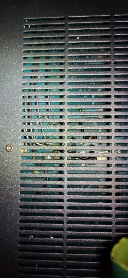

Wiele razy czytałem opinie, że Atoll in100se gra mocno basem. Mój w połączeniu z kolumnami Phoebe III gra czystym basem ale bardzo wycofanym i cichym . Kupiłem go jako używany, zastanawiam sie czy nie był modyfikowany przez poprzedniego właściciela. Po otwarciu nie widać na pierwszy rzut oka przeróbek. Jedynie zastanawiają mnie czarne kabelki przylutowane do płyty głównej od dołu. Widać je przez otwory w dolnej obudowie po odwróceniu wzmacniacz "do góry nogami", tak jak na zdjęciu. Czy może ktoś zobaczyć czy są widoczne te czarne  kabelki w jego wzmacniaczu, jest ich chyba siedem albo osiem?
https://www.audiostereo.pl/topic/139469-atoll-in-100-se/#findComment-5803641
