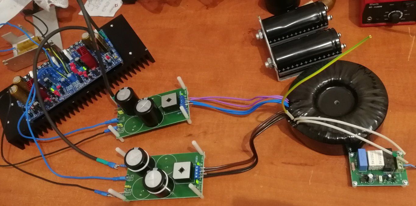

Hej,
uruchomiłem na razie jeden kanał.
Tak jak Waldi pisał miałem pobór prądu przy 45mA biasu ok 24 W z gniazdka.
Przy biasie ok 75mA było ok 35 W. Gra czysto - na razie testowane na jednej kolumnie ?
Mam tranzystory zamontowane na skraju radiatora (anodowany), ale cały nagrzał się równo.
Teraz czas na zrobienie deski na dwa kanały ?
Montując obróc go do góry nogami. Ja ta zrobiłem.
Tzn obróc płytkę tranzystorami w dół.
tak to planuję
Mam 2 trafa, jeden w prawo, drugi w lewo wyprowadzeniami.
Zaloguj się, aby zobaczyć treść (możliwe logowanie za pomocą ) Edytowane przez Macios
Jeśli dwa trafa jedno nad drugim, to pamiętaj aby fazowość pierwotnych uzwojeń uzgodnić tak, aby strumienie magnetyczne w każdym z traf kręciły się w przeciwnych kierunkach.
Tak zrobię, dzięki za radę ?
