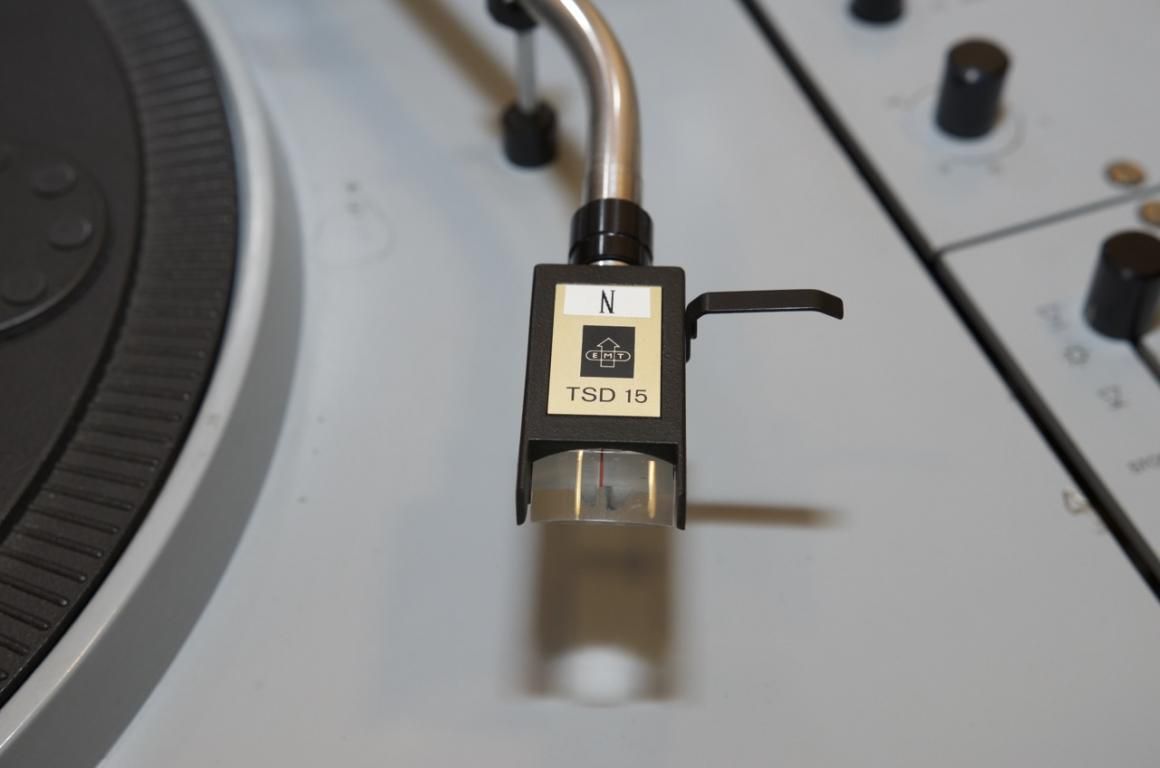

Tutaj masz fotki gramiaka ze studia nagraniowego Polskiego Radia. Robione na wiosnę w trakcie procesu nagrywania projektu zatytułowanego "Lament świętokrzyski".
https://www.audiostereo.pl/topic/139935-gramofon-studyjny/#findComment-4395590
