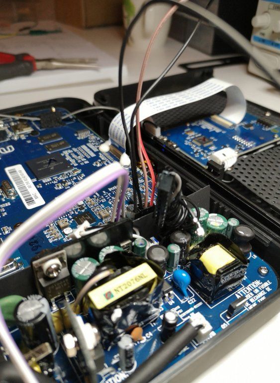

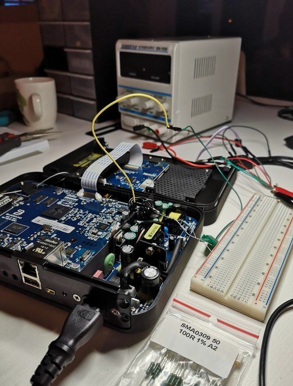

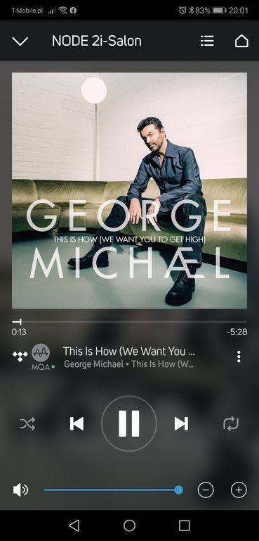

Płyta główna Node steruje zasilaczem  przez podanie z płyty napięcia kontrolnego. Mała wtyczka w ogóle odłączona, duza czesciowo. Na razie działa na kabelkach z ominietym sterowaniem przez Node. Zasilacz wzbudziłem rezystorem zabezpieczającym. Mam zasilacz laboratoryjny, ale chyba mam za małą moc, bo na zewnętrznym zasilaczu wstaje Bluetooth, ale nie widzę urządzenia po wifi i mam wrażenie że się restartuje.

Tak. Odpaliłem już swojego Node na zewnętrznym zasilaczu na razie "na krótko". Teraz zaprojektować i zrobic PCB aż do gotowego produktu.
Angole za swój moduł wołają nieco ponad 800pln co uważam za mocną przesadę, dla tego zdecydowałem się przyjrzeć się temu samodzielnie.

Nie był podłączony pod audio, tylko rozłożony leżał na stole. To by było karkołomne latać z całą elektroniką i kablami, rezystorami połapanymi na krokodylki na wierzchu gdy w okół lata trójka małych dzieci ? Sprawdziłem tylko sieć i działanie funkcji przez aplikację. Skoro wszyscy twierdzą że liniowka poprawia audio, jak i testy angielskiego modułu są obiecujące to nie ma podstaw by sądzić że jest inaczej. Zresztą mam zasilacz laboratoryjny regulowany Made in ChRL, więc to nie była by dobra podstawą do testów.
