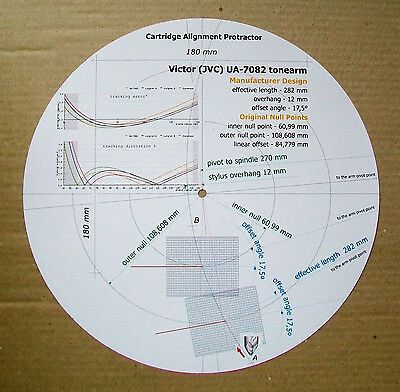

aha ale rozumiem że od punktu A przesuwam ramię jednocześnie obracając talerz z szablonem aż igła znajdzie się w punkcie B bo inaczej nigdy nie pójdzie po tej krzywej .
bez obracania jak to taki szablon jak tamten i od tego gramofonu.
igła od środka obrotu ramienia w linni prostej powinna mieć 232mm
Są dwa rodzaje szablonów jeden ma punkty w linii prostej drugi po łuku . Ten z prostą się obraca , ten z łukiem nie.
Pokaż najlepiej ten szablon.
Te szablony z punktami w linii prostej są raczej do łatwiejszych szlifów, w każdym razie tam nie usłyszysz od razu różnicy. Do wkładki Cadenza weź ten szablon, który wymaga przesuwania ramienia po łuku (jak doradzają chłopaki) i wtedy talerz musi być absolutnie NIERUCHOMY podczas kalibracji. Oś szablonu powinna idealnie pokrywać się z osią szpindel-oś obrotu ramienia (obrót poziomy) i nie może ani drgnąć. Włóż coś delikatnie pod talerz, aby się nie obracał (ja używam gumowego stopera pod drzwi w kształcie klina).
Masz świetną wkładkę i jesteś prawie na finiszu, więc nie spier**l teraz. Jeszcze troszkę ?
są do - nie wiadomo czego , bo punkty zerowe są przypisane do efektywnej długości i przesięgu . Jedyny sposób w jaki te szablony można użyć to wybrać taki z prawidłowymi punktami , a odległość igły od osi obrotu ramienia mieć stałą bądź ustawiać na suwmiarkę lub inny sposób
szablon mam taki

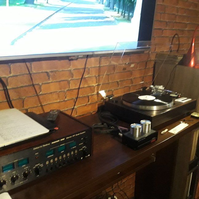

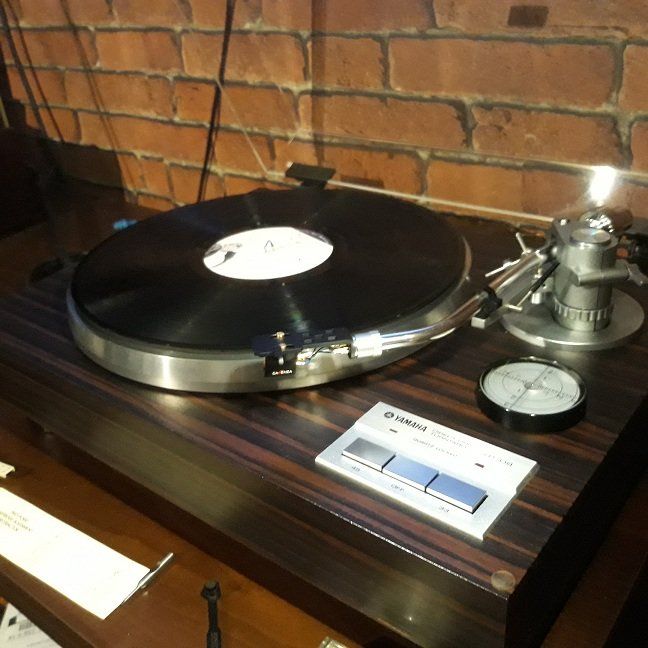

a to moje graty ☺️
Tym czymś nie ustawisz poprawnie takiej wkładki. Nie mówię, że od razu musisz kupować taki kombajn:
no takim kombajnem to ustawiłoby się idealnie choć pewnie i tak lepiej gdyby zrobił to jakiś fachowiec  ale ten drugi i owszem mogę wydać te parenaście pesos bo ten wypasiony to raczej dla kogoś kto zarobkowo kalibruje gramofony :)
a tak przy okazji , z gramofonem była wkładka shure me 95 ed wiecie może czy to coś warte ? w sensie technicznym rzecz jasna
Tak, ten duży to dla osób, które mają po kilka ramion i / lub kilkanaście wkładek, i często je zmieniają. Ten drugi w zupełności Ci wystarczy.
Tylko 2 uwagi:
1) upewnij się, że dany szablon dedykowany jest do Twojego ramienia (geometria!)
2) dochowaj maksymalnej uważności i staranności podczas kalibracji (ludzkie oko jest zawodne)
Ps. jeśli masz możliwość, poproś kogoś doświadczonego, aby pokazał i nauczył Cię, jak dobrze skalibrować wkładkę MC z ostrym szlifem igły. Zapytaj, może ma ktoś oscyloskop i płyty testowe? Niekiedy igła jest krzywo wklejona we wspornik i wtedy nawet super protraktorem nie ustawisz "na oko" VTA.
