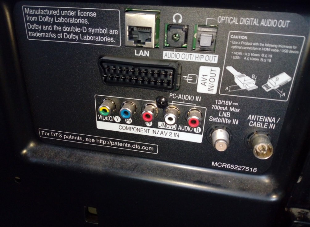

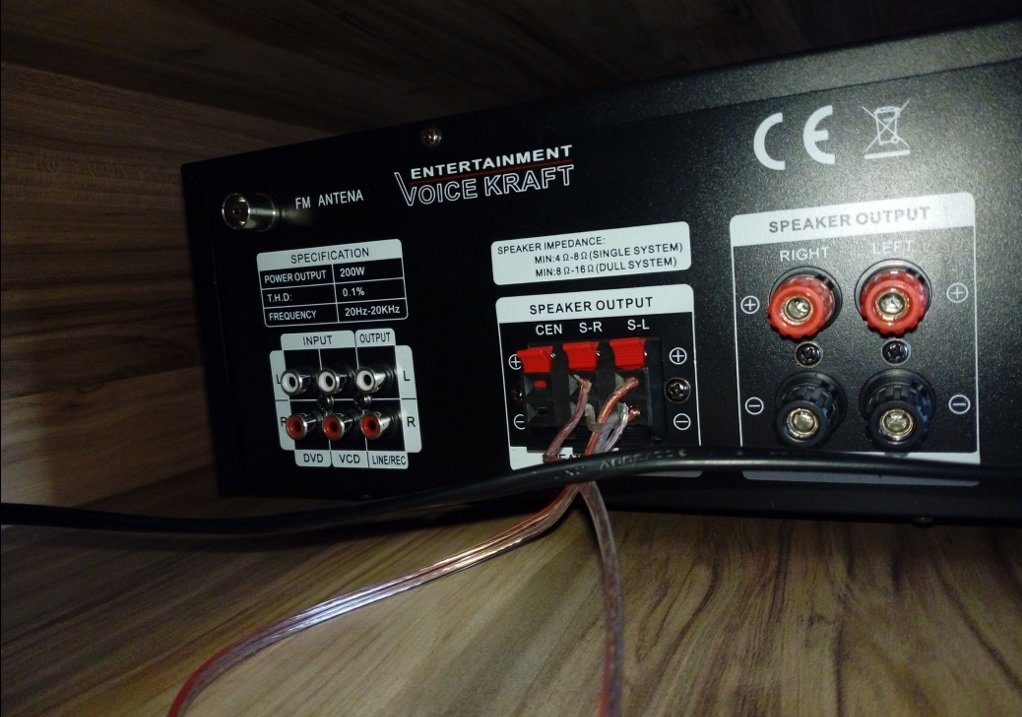

Witam, ponieważ nie jestem obeznana w tym, w sklepie rtv podpowiedziano mi żeby zakupić kabel cinch aby podpiąć amplituner do tv, jest jeden wtyk cinch do aplitunera i jeden do tv, aby można było słyszeć dźwięk z kolumn które są podpięte do amplitunera. Wcześniej kupiłam kabel hdmi jednak okazało się że w amplitunerze nie mam takiego wejścia, a wcześniej niestety tego nie sprawdziłam. Próbowałam na wiele sposobów, ale jednak nie mogę sobie z tym poradzić.
Przesyłam zdjęcie wejść amplitunera oraz tv (w które gniazda dokładnie mam złożyć te kable w obu urządzeniach?), oraz po wpięciu jaką mam wybrać funkcję w amlitunerze? Input, dvd, vcd?

Dlaczego głosniki podpięte sa pod surround'y? Powinny być pod główne "Speaker output". To po 1.
Z TV da sie wyjść tylko optykiem, z tego co widac na fotce - ten VOICEKRAFT nie ma optyka.
Pozostaje kupić przewód jack 3,5 (słuchawkowe) z jednej strony i z drugiej chinche L+R (stereo).
Podłączenie do TV tam, gdzie znaczek słuchawek jack'iem - do VOICEKRAFT input DVD

W zestawie był kabel który pasował mi w te środkowe wejścia do amplitunera, powinny być do tych wejść z prawej strony? Tam będzie potrzebny inny kabel?
Czyli zakupię kabel jack + 2 chinche ,  jack muszę wpiąć do tv i dźwięk z tv będzie przeniesiony na kolumny? Pozostaje jeszcze pytanie, czy jeżeli włożę kabel jack do tv, to będzie możliwość przełączenia w funcjach telewizora czy chcę słuchać głośników z tv, czy z kolumn, tak aby nie trzeba było za każdym razem wyjmować kabla żeby głos był głośnikach telewizora. Telewizor jest wiszący na ścianie dlatego zdejmowanie byłoby kłopotliwe.
nie tylko.
Łatwiej ze SCART (EURO) i odpowiedni kabelek (Euro-cinch)
Ale moim zdaniem umieszczenie wątku w bardziej pasującym kawałku forum dałoby lepsze porady
Wspolczesne tv na scart (euro) maja zazwyczaj tylko wejscie, więc tak się nie da. Sluchawkowe też odpada- to nie jesy wygodne.
Jedyna możliwość, to z tv wyjść optycznym do przetwornika c/a, z niego kabelkiem cinch/cinch stereo do wzmacniacza.

Kolumny oczywiście do main L, R .
Pod te zaciski również podłączysz goły przewód- powinne mieć otwór w poprzek rdzenia, tylko trzeba mocniej odkręcić nakrętki, a jaj go nie ma,  można owinąć końcówkę przewodu wokół rdzenia i przykręcić nakrętką.
Tylko uważaj, by nie zrobić zwarcia.
