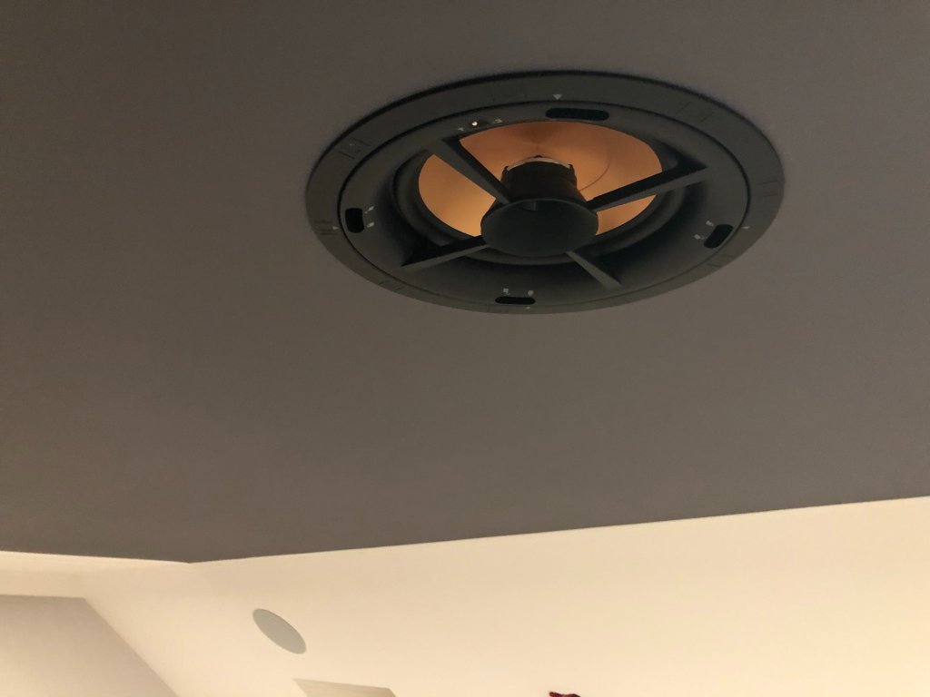

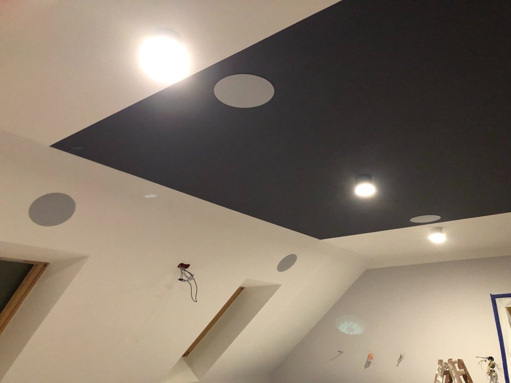

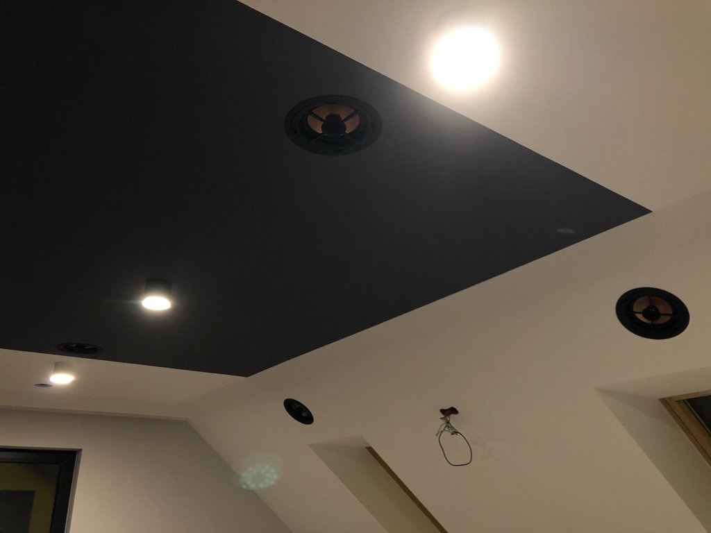

Czas na kolejny krok i instalacje na suficie.
Gołe:
i z grillami (może przemaluję, żeby się wtopiły w sufit)
Także sufit uzbrojony, kolejny etap boczne i tylne surround. Szkoda, że jeszcze nie ma jak przetestować.

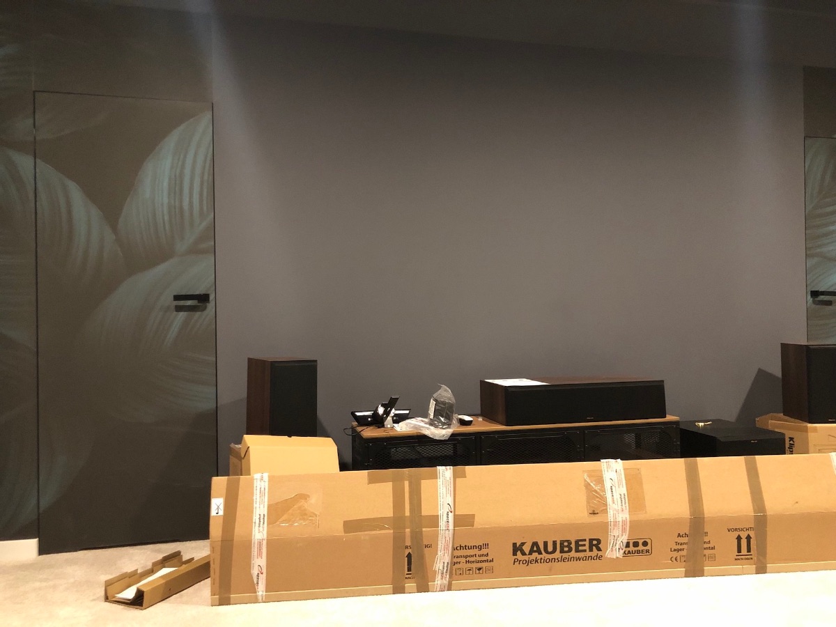

Strasznie dużo czasu minęło, ale temat nie umarł, tylko spadł w hierarchii wydatków bardzo nisko, gdzieś poniżej meblowania, wyposażania domu, zakładania ogrodu, stawiania ogrodzenia ... można tak w nieskończoność. Ale jest, może nie to w co celowałem, ale i tak już się nie mogę doczekać. Na zawieszenie czekają już LG HU810PW i ekran 110 cali Kauber FRAME LITE VELVET Grey Flex.
Sony XW-5000 / Kauber FRAME LITE VELVET Grey Flex 110" / Arcam AV40 + PA720 + PA410 / Panasonic DP-UB9004 / Apple TV 4K / Klipsch: 2 x RP-8000F, 1 x RP-504C, 4 x RP-500SA, 4 x PRO-180RPC, 2 x SPL-120
Po weekendzie prawie, ale udało się zamontować ekran i projektor. Pełen seans jeszcze przede mną, na razie tylko na szybko sprawdziłem
Trzeba czymś przykryć głośniki pod ekranem, żeby światła nie odbijały, ale pojawił się inny problem - po ponownej kalibracji amplitunera okazało się, że projektor zawieszony na podwieszanym suficie wzmocnionym płytą osb drga w chwilach intensywnego działania suba. Nie wiem, czy da się z tym coś zrobić poza skręceniem suba. Szkoda by było, muszę pogadać z wykonawcami, może coś doradzą.
Naklej czarny  welur.
