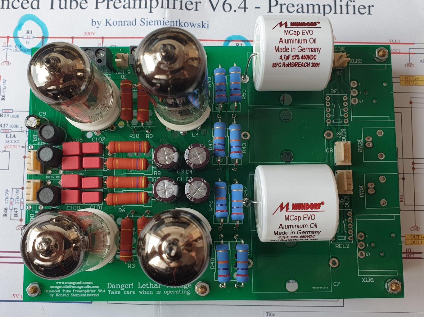

Witam wszystkich, szukam pomocy gdyż mam problem z uruchomieniem swojej wersji preampu.
Problemem jest napięcie na wyjściu. Przykładając miernik można zaobserwować jego ciągłe zmiany w zakresie od -0,10V do 0,10V DC i nie może się ustabilizować. Skutkuje to częstym włączaniem przekaźników od zabezpieczeń w końcówce mocy (końcówka mocy do Ugoda z kondensatorem 10uf na wejściu).
Sprawdziłem płytkę już dwukrotnie i wszystkie elementy mają poprawne wartości – załączam zdjęcia. Dodam że mam wersję skonfigurowaną pod lampy ecc81i 6n30p i na chwilę obecną zamontowane mam tylko dwa kondensatory wyjściowe (korzystam tylko z RCA). Drugą zmianą w stosunku do schematu to zmiana wartości rezystorów R1 i R2 z 1k na 100r.
Wpływ zasilania wstępnie wykluczam, gdyż sprawdzałem na 2 różnych zasilaczach napięcia anodowego i żarzenia, co skutkowało tym samym zjawiskiem.
Napisz coś więcej:
1. Jakie zasilacze podłączasz pod układ i jaka jest ich wydajność?
2. Jakie masz trafo?
3. Jakimi napięciami zasilasz płytkę?
4. Z jakim DACiem współpracuje ten analog?

1. Przy pierwszym podejściu podłączałem pod żarzenie zasilacz ze stabilizatorem na układzie LT1084 (jego wydajność to 5A). Do anodowego użyłem Salasa SSHV2 (obsługuje do 400v i 100mA). Za drugim podejściem do żarzenia użyłem prostego zasilacza z mostkiem i filtrem crc z desymetryzacją, a do anadowego prostego zasilacza z filtrami CRCLC.  Do ujemnego w obydwu przypadkach wykorzystuje napięcie 5v dostarczaną przez płytkę ze stabilizatorem na lm317.
2. Trafo od Ogonowskiego TS80 z odczepami  235V 150mA, 7,5V 2500mA i 7,5v 1000mA.
3. Do zasilenia używam: zarzenie 6,3-6,4V. Anodowe 290-300v, ujemne 5V.
4. Dac to ES9038PRO ( sytuacja ma miejsce niezależnie czy DAC jest podłączony do płytki czy też nie, tak samo z podłączeniem do wzmacniacza)
1. Masz ustalony potencjał żarzenia względem masy (GND) układu?
2. Zasilacz ujemnego jest całkowicie odseparowany od reszty układu i podłączony jedynie do J8?
3. Próbowałeś zmniejszyć napięcie anodowe? 235VAC to może być za mało dla uzyskania czystego 300V, więc radziłbym spróbować ustawić np. 250V.
4. Prądy i napięcia dla 300V masz zgodne ze schematem?

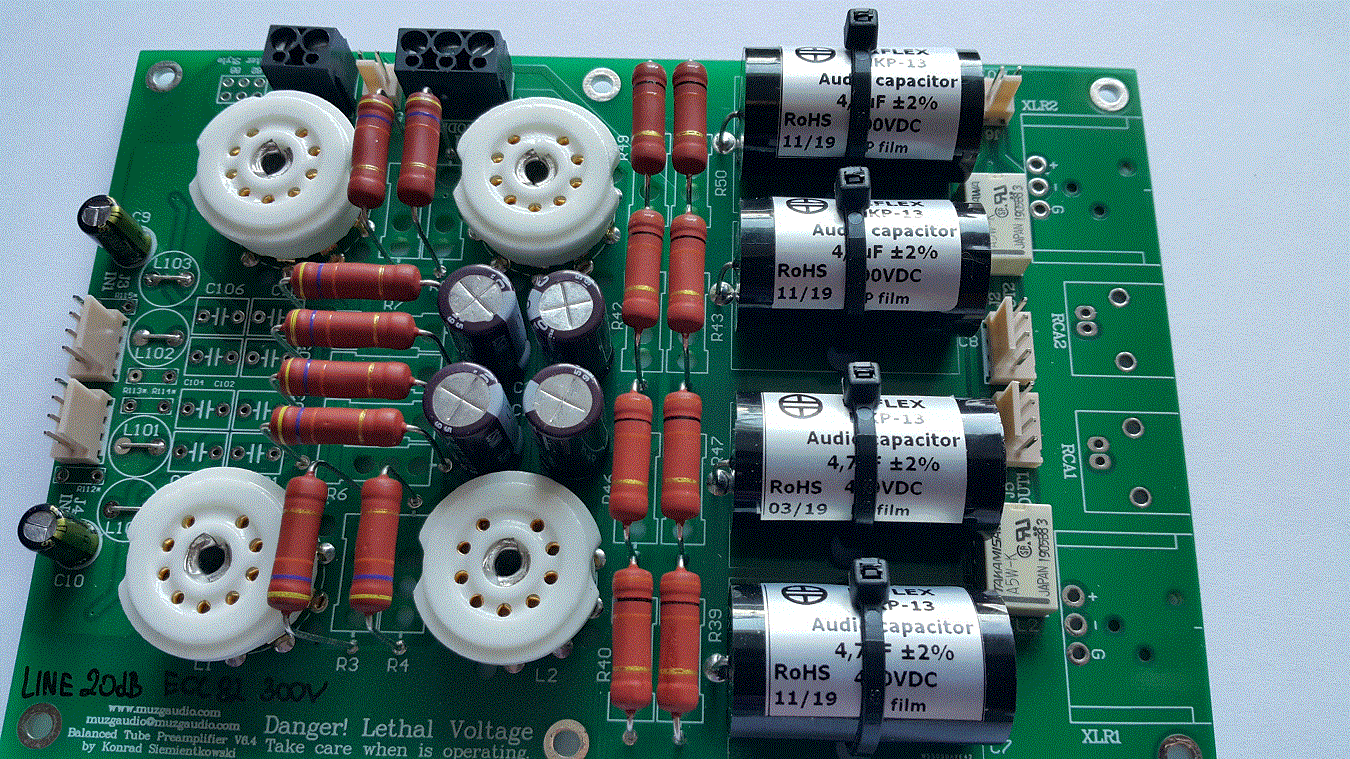

Miałem  napisać , że w niedalekiej przyszłości będziesz je wymieniał podobnie jak kolega Kris (w swoim DAC-u / SRPP bo tez miał ) ale  zauważyłem, że w "dziale ogłoszeń"  jesteś w trakcie poszukiwań innych kondensatorów sygnałowych 4,7uF x 4 szt  . Czyli potwierdzają się moje przypuszczenia. TYMI kondensatorami nie warto zawracać sobie głowy tylko od razu coś lepszego. ?
Jeśli ograniczają cię finanse to rozważ 2szt x kondensator sygnałowy Audyny Tru Copper / Miflexy KPCU lub jeszcze lepsze i droższe + 2szt  Miflex MKP (takie jak kolega Mózg stosuje).  Krótko mówiąc 2 szt droższe i 2 szt tańsze bo i tak jest podział na płytce dla 2 x XLR i 2 x RCA.
Zaloguj się, aby zobaczyć treść (możliwe logowanie za pomocą ) Edytowane przez thomas_XLR
Te zielone kondensatory są do filtrowania napięcia anody.Oryginalne elektrolity 10uf zastąpiłem 2,2uf/400V.
W sygnale mam Miflex i naprawdę nie są takie złe.Melodyjne i ciepłe.Brak im trochę rozdzielczości i kultury.Można je bocznikować i jest całkiem ok.
