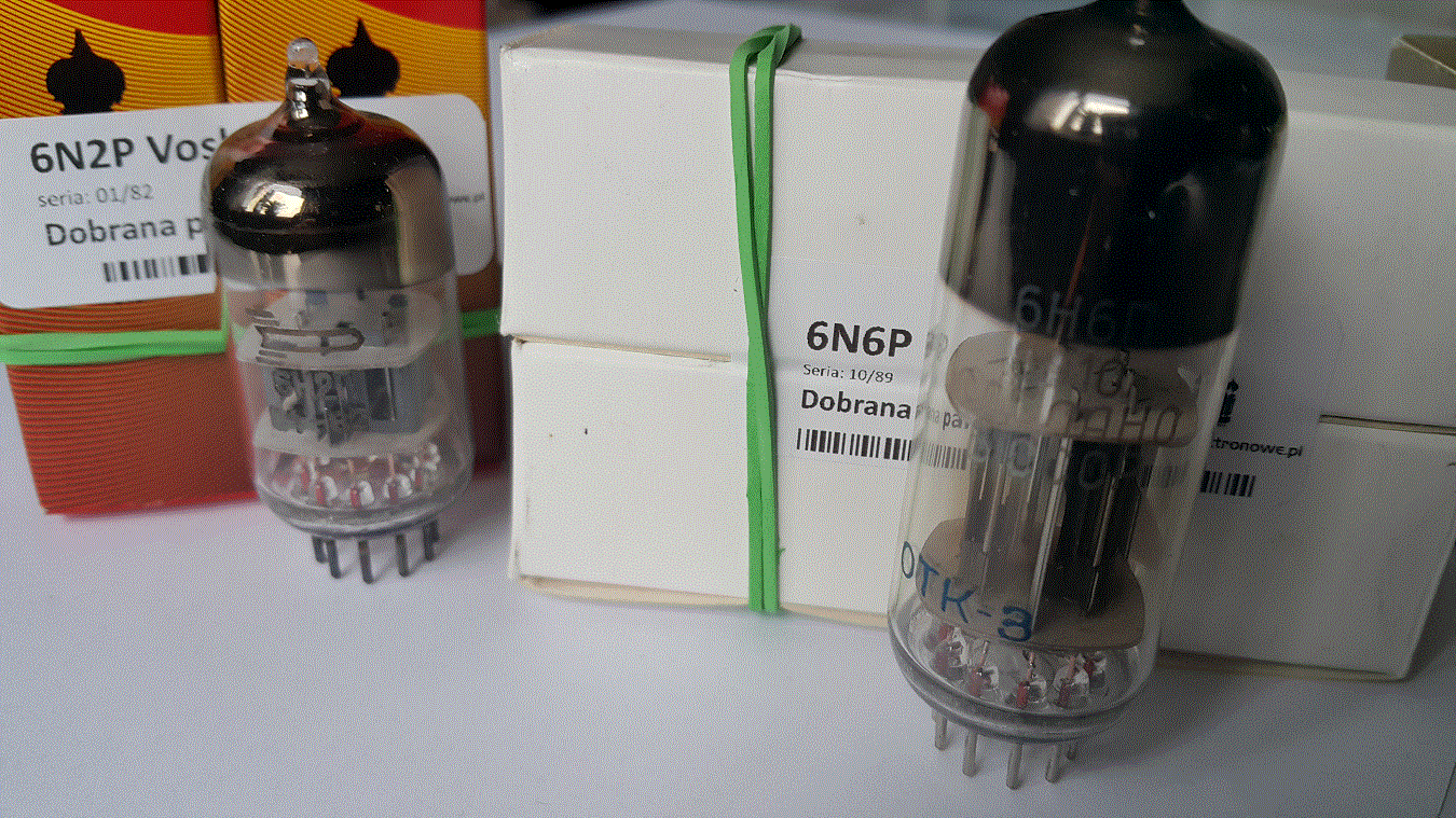

Dławiki  ekranowane i wibroizolatory warto zastosować. Robię drugie podejście do 6n6p / 6n30p na wejściu z  zasilaczem  dedykowanym.
I jak to gra przy zastosowaniu 6n6p / 6n30p?
Pytam bo zamówiłem / otrzymałem lampy i zastanawiam się czy aby warto zmienić kurs poszukiwań dla mojego preampa z (6N30Pi + Ecc82) na to co masz u siebie  (cena / jakość grania).
6n30p EH gra jaśniej od 6n6p jest więcej góry bardzo precyzyjnej co daje efekt większej sceny. Jest jeszcze 6n6p -I
Zaloguj się, aby zobaczyć treść (możliwe logowanie za pomocą ) Edytowane przez rysiu126

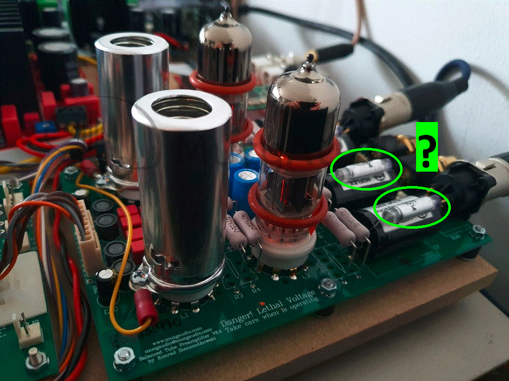

Już jedna z ostatnich wisienek na torcie czyli  wyrzucenie zamulonych  6n6p i zostaje  konfiguracja 4x  6n30p Elektro Harmonix.
Lampy  ecc82 i ecc88 Siemensy Philipsy ,Penta Lab i General Electric, które miałem poszły  w odstawkę na dobre w tym analogu. Bezpośrednie porównania  potwierdziły tą decyzje.
Jeśli mamy zasilacz dedykowany do tej analogówki to watro spróbować takiego  rozwiązania, u mnie spisuje się wyśmienicie gra to  naprawdę wybitnie  a mniejsze wzmocnienie układu  okazało się wystarczające w moim systemie , trzeba brać to  pod uwagę tak jak mikrofonowanie tych lamp na tym miejscu  - wibroizolatory i dampery  obowiązkowo .
Odprowadzanie ciepła również musi być przemyślane bo grzeje się wszystko konkretnie.

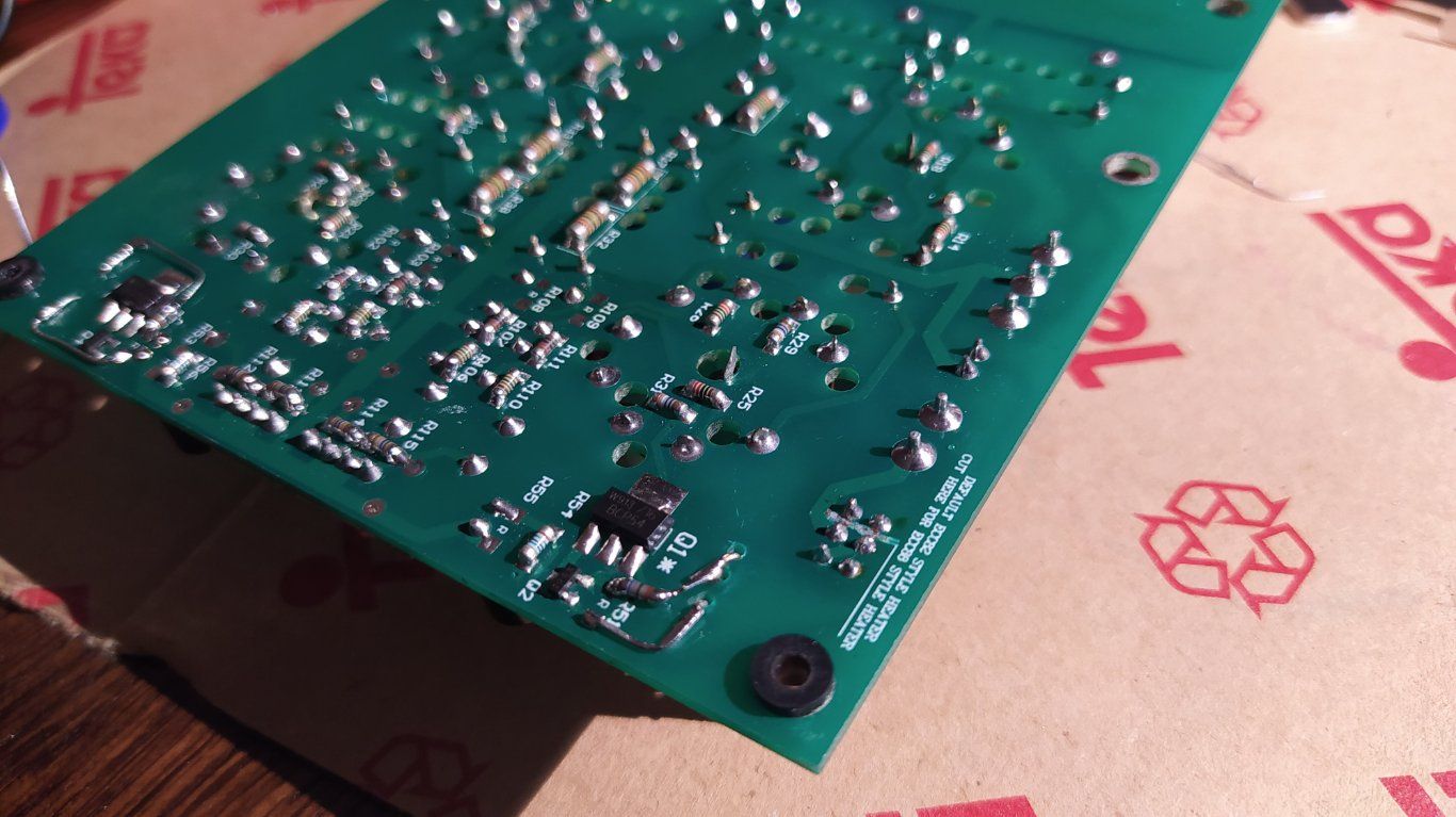

Te cztery kondensatory elektrolityczne od drugiej strony bo skończą swój żywot prędko ?
Zostaną przeniesione , jeszcze kilka innych elementów będzie zmienionych.
W dniu 8.02.2020 o 00:44, rysiu126 napisał:
Wstawienie Ecc82 po małych zmianach - tych mam najwięcej i trzy pary różniące się znacznie zrobiły wrażenie .
Na razie się wstrzymam i zobaczę co pokarzą  RCA 12AU7 NOS Black Plate z powyższego linku z 1953r w połączeniu z 6n30p  .

Przy 6n30p nie ma pojęcia niska emisja ciepła ? Chyba najlepiej skontaktuj się z osobą która będzie składała Tobie pre i ustalcie napięcia.

Ecc82 jest sporo i sporo trzeba wydać na dobre lampy a można na ciąć się na lampy zużyte, warto mieć pewne źródło jeśli nowych nie kupujemy .
U mnie mała zmiana prądu dla lamp 6n30p, które są na wejściu, podniosłem do 10mA .

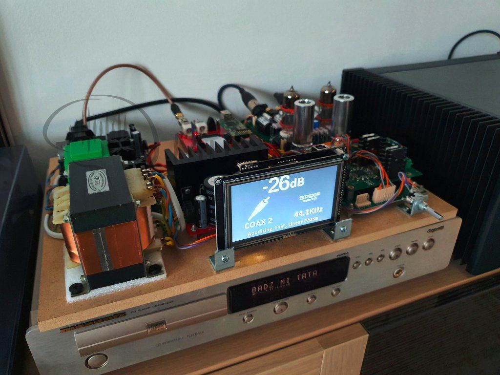

Ja teraz słucham takiej konfiguracji:
ES9038PRO z GE 12AT7WA/B (5 star, 3 mica) + 6N30P-DR

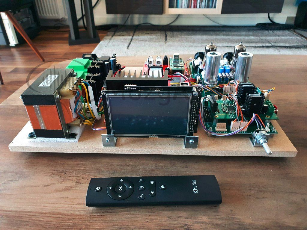

Fajnie się całość prezentuje. LCD jest dotykowy? Soft w czym pisałeś?
www.gavron04.diyaudio.pl układy audio
LCD ma panel dotykowy, ale nie jest obsługiwany. Sterownik bazuje na procesorze SAM3X8E, a SW napisane jest w C.

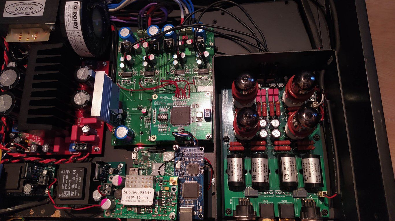

18 minut temu, rysiu126 napisał:
Jake tutaj pcm-y siedzą? Dalej jest fpga jeśli dobrze widzę?
2x pcm1794a , że zacytuję G. Oldmana  z 5th Element- "my favourite" ?

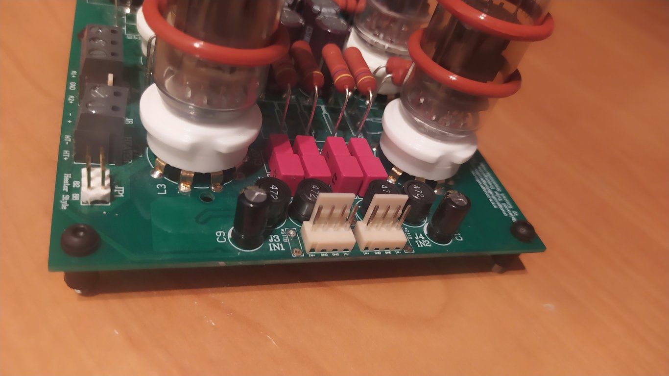

Po co , jakiego typu i jakich parametrów  zastosowałeś kondensatory ......te mniejsze ?
Ja się zastanawiam nad tymi Nissei -jami tylko nie wiem o jakich wartościach wybrać? Miedziane "
Zaloguj się, aby zobaczyć treść (możliwe logowanie za pomocą ) Edytowane przez thomas_XLR
To boczniki z styrofleksów. Ich pojemność to 10nF, a napięcie co najmniej 160V. Aktualnie mam na oku dostawcę lepszych kondensatorów niż te miflexy.
Taka dodatkowa regulacja  ? przydatna gdy chcemy częstować lampy 6n30p na wejściu prądem 15mA.
