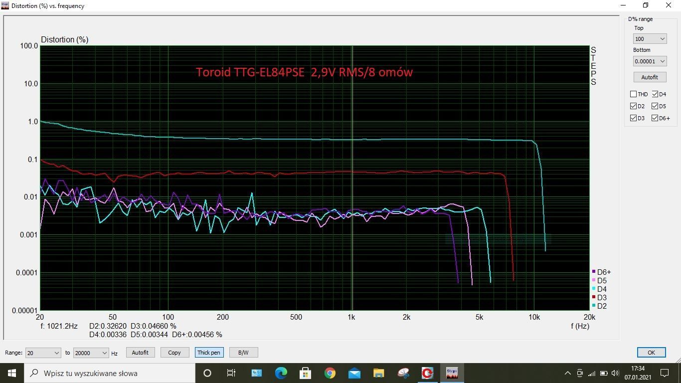

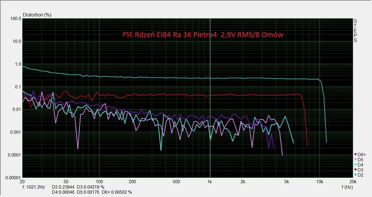

Według mnie to bardzo duże uproszczenie. Transformator głośnikowy owszem może mieć wpływ na brzmienie. Ale to że to on głownie decyduje to przesada. Trzy różne transformatory na rdzeniu RZC toroid i EI pomiary zniekształceń nie wiele się różnią nie sadzę żeby na ucho, ktoś był w stanie je odróżnić. Różnice mogą być wtedy, kiedy transformator jest źle nawinięty i obcina pewne zakresy pasma, lub wprowadza swoje zniekształcenia, np. za mała lub za duża szczelina w rdzeniu lub jest wykonany ze słabej jakości blachy. Dobrze wykonana trafa nie różnią się wiele parametrami w pasmie akustycznym.
  Wykresy dotyczą wzmacniacza PSE na lampach 2xEL84 przy mocy 1W

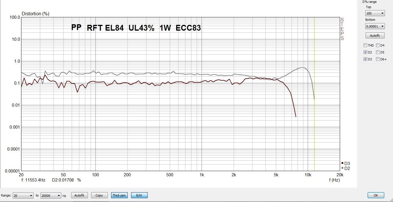

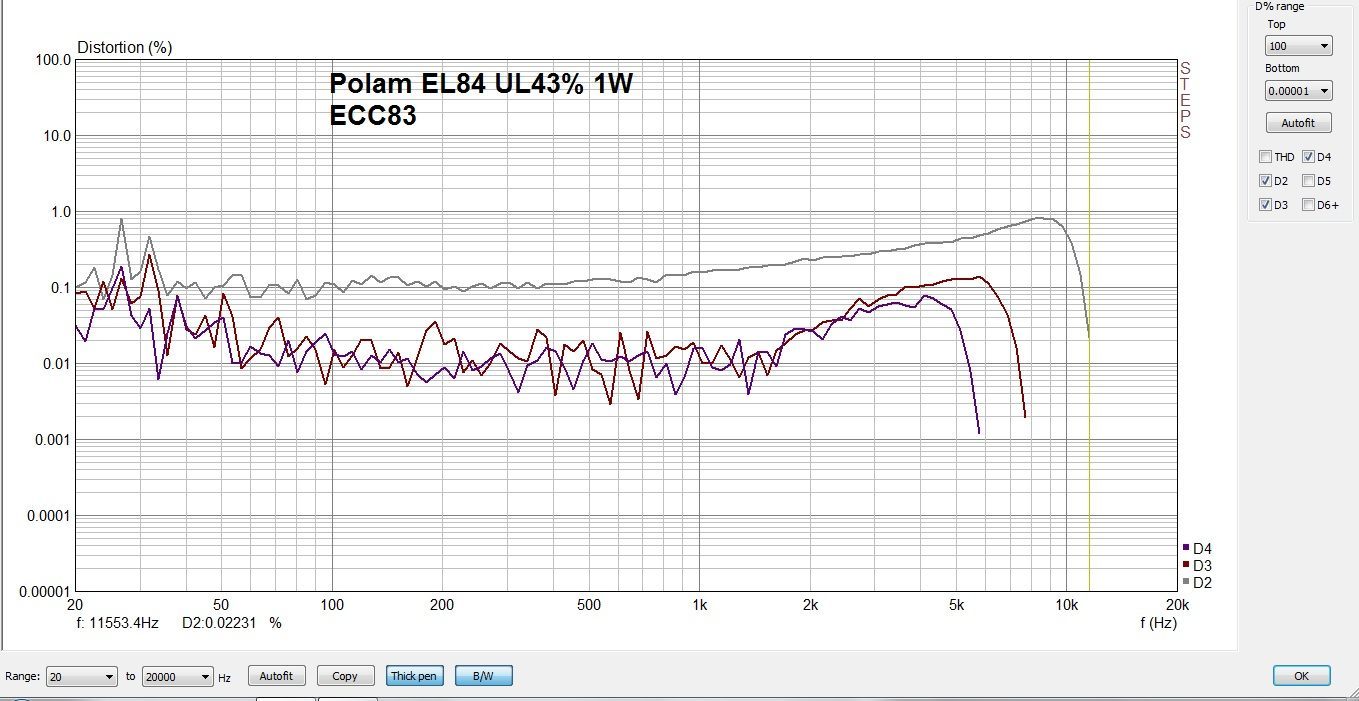

Pomiary układu PP według schematu Lebena. Zmieniane tylko lampy mocy, 6p14p-ER, EL84 Polam i RFT EL84 różnice w pomiarach są znaczne. Na moje ucho najlepiej grały Polamy, możliwe że ze względu na wyższy poziom drugiej harmonicznej. Nie pamiętam już czy lampy były idealnie dobrane, pomiary już dawno robiłem. Czym lepiej dobrane lampy tym mniejszy poziom zniekształceń w układach PP. Co wcale nie musi przekładać się na lepsze brzmienie.
We wzmacniaczach lampowych redukcja harmonicznych, do bardzo małych wartości przynosi najczęściej odwrotny skutek, czyli subiektywnie gorsze brzmienie.
