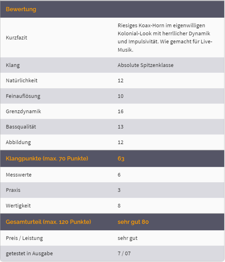

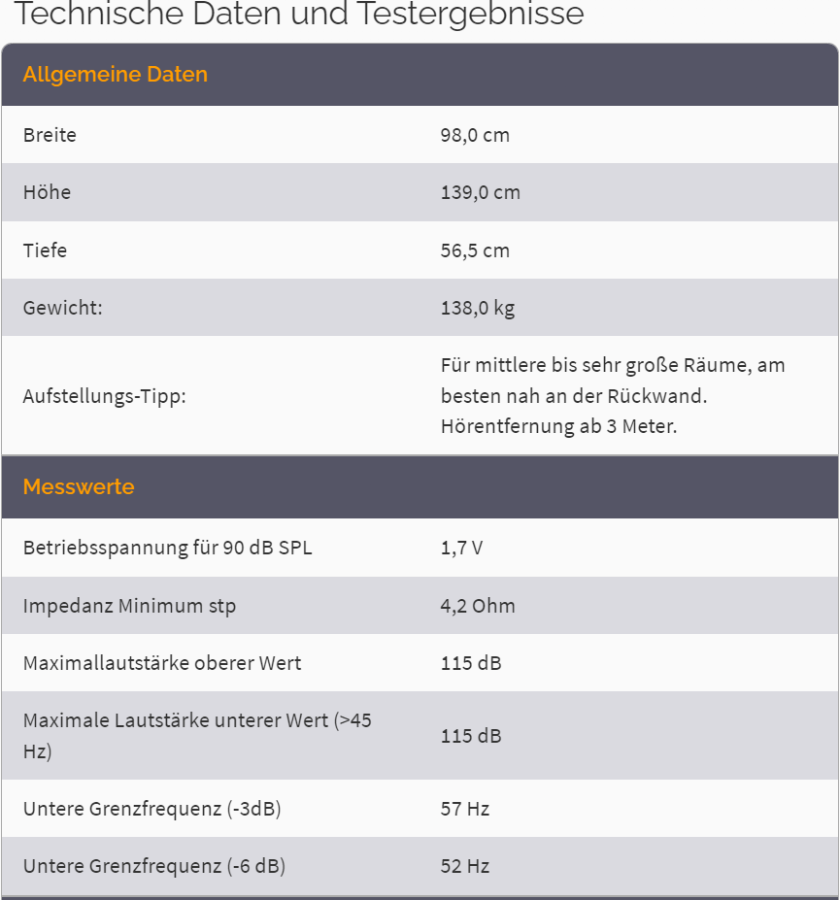

W teście grupowym, przetestowane i bezpośrednio porównane.
Focal Scala Utopia vs. Isophon Cassiano II D vs. Revel Ultima Studio2
revel-ultima-studio-2-audio_12_08.jpgRevel_vs_Isophon_vs_Focal_-_Audiogramm_-Revel_vs_Isophon_vs_Focal_-_Messen_Horen
Focale i Isophony sporo słabsze. Focal Scala Utopia z marną neutralnością i słabą jakością basu, do tego Focal razem z Isophonem z marną lokalizacją. I z Focala tylko 105 dB. I duże zniekształcenie z Focala i Isophona; szczególnie w basie.

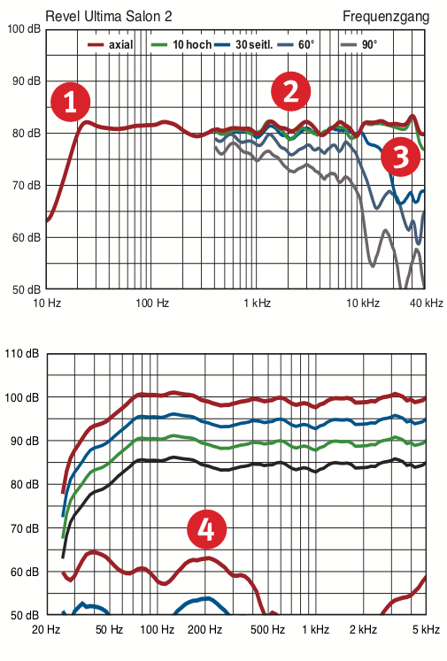

Revel Ultima Studio2: Power & Präzision. Ultimativ neutrale Box mit sauberster Durchzeichnung und präzisem Tiefbass.
Studio2 Maximalpegel 111,5 dB. Zniekształcenia niziutkie, pasmo równiutkie.
Salon2 bodajże 110 dB.

Performa3, PerformaBe, Ultima2. Po jednym modelu. Podłogowe z Performa3 dla mnie za delikatne (w jakimś w ogóle innym nie firmowym zestawieniu), choć nawet przy nich stopki/akcesoria pod kolumny słyszeli, nawet inni którzy też słuchali. Małe podłogowe z PerformaBe neutralne, równe i wierne tonalnie. Duże podłogowe z Ultima2 to rozpiętość, skala, przestrzeń, głęboki bas i pełny, czysty, rozdzielczy, detaliczny i naturalny dźwięk. Przeważnie grają po ciepłej stronie. Mogą być ciepłe, delikatne. Lub bardziej neutralne, wyraziste i mniej dogrzewające z szybkim, precyzyjnymi i wyrazistymi wzmacniaczami mocy. Jakie wysterowanie, w dużej mierze takie granie.
Studio2 na pewno z mniejszą rozpiętością basu, skalą i przestrzennością. I łatwiejsze do wysterowania. Nawet mocna  integra Mark Levinson No. 585.5 im wystarczy, ale wzmacniacze mocy Mark Levinson, Krell FPB cx, Krell Evolution, Gryphon itp., itd. - jeszcze lepiej je rozhulają. A do Salon2, najlepsze i wydajne wzmacniaczy mocy z duża rezerwą mocy.
Tomkly zawsze mi mówił, że Salon2 z Accuphase P-7100 to takie brzmienie dla sly30; takie jak wyżej Tomkly opisał w dniu 17.01.2016.
RevelULTIMASalon2-MESSLABOR-Audio.denr12_2007.thumb.png.6795f77a4068c942b6d938d299fc1496.pngkevin_voecks_pro_team.jpg
Zdjęcie blisko 20 lat ma. I tyle trzeba byłoby im dorzucić. Mark Glazer · Principal Engineer for Revel, woli F328Be z serii PerformaBe, od starszych Salon2 z serii Ultima2.

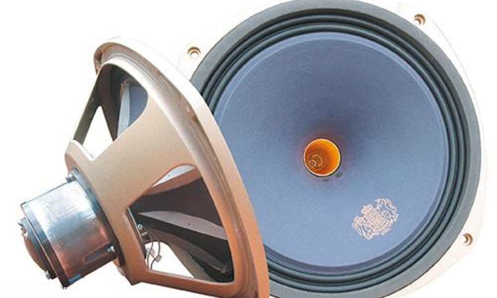

W dniu 27.03.2024 o 11:39, Ronaldo9 napisał:
obecnie gram na tannoy dc10a ,jak bardzo różnią się te dwie kolumny?
Jedynie skuteczność/efektywność wyższa z Tannoy-i. Największe z jeszcze wyższym maksymalnym SPL, mogą dorzucić po jakimś aspekcie brzmieniowym.
Wiele różnych kolumienek Tannoya z Dual Concentric. Krótkie basy, mid-bassy + wyższa średnica, niższa góra. I dalej, bo generalnie wszystkie (z nie najdroższych) w podobnym stylu.
Z topowych Tannoy bardzo słabe Tannoy Kingdom Royal Carbon. Syntetyczne, techniczne, zmulone i skompresowane.
Co innego jak inne jak systemy głośnikowe grają neutralnie bez farbowania, gdzie jest rozpiętość, dynamika, moc, detal, tyle że bez kolorowania. A Kingdom Royal Carbon z elektroniką Esoteric to było zamulone, skompresowane, syntetyczne i techniczne brzdąkanie. Syntetyczne i techniczne także były Monitor Audio Platinum PL500 II z Naim Audio Statement.

Z Tannoy-i, tylko Westminster Royal z Dual Concentric w obudowie (typu compound horn) dorzucającej do efektywności i dynamiki, miał depnięcie i lepsze brzmienie od pozostałych Tannoy-i. Dual Concentric to dynamiczne, zawężone pasmo i bardziej konturowe, niż detaliczne i neutralne. Ale dynamika jest topowa z Tannoy Westminster i brzmienie trzymane krótko przy średnicy.
Tannoy Westminster Royal grały ze wzmacniaczem mocy OTL 40W, przedwzmacniaczem EAR 912 i odtwarzaczem Audio Research. Było życie, dynamika i fajny level SPL. Przeciętne: detal, neutralność brzmienia i rozpiętość pasma. Bas schodzi do ok. 60 Hz.

Grubo (+8 dB) podbity bas w Wilson Audio Alexia. Czy Alexia V też ma podobnie (?).
Grubo podbity bas i wysoko podbite wysokie w Wilson Audio Sasha V.

Tannoy-Definition-DC10-A-Messwerte-StereTannoy-Definition-DC10-A-Bewertung-StereTannoyDefinitionDC10A-DualConcentric.thumb.jpg.0f602a6f552b5de826824e4dfd5dfbe8.jpg
Tannoy Westminster Royal SE wg Niemiaszków (w porównaniu do DC10A) z dużo lepszą dynamiką, bardziej naturalne i z trochę lepszą jakością basu. Rozciągnięcie basu 57 Hz (-3 dB) i 52 Hz (-6 dB). Maximalpegel 115 dB. Messwerte 6 na 10.
