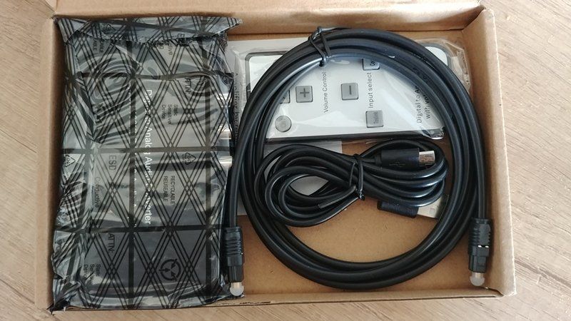

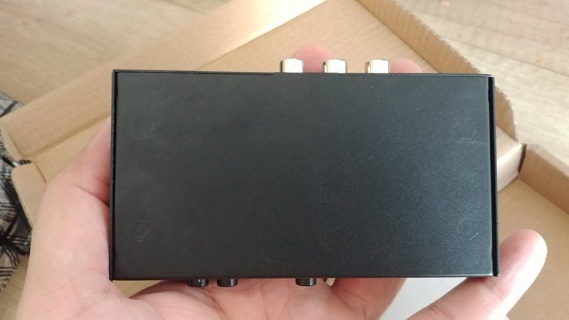

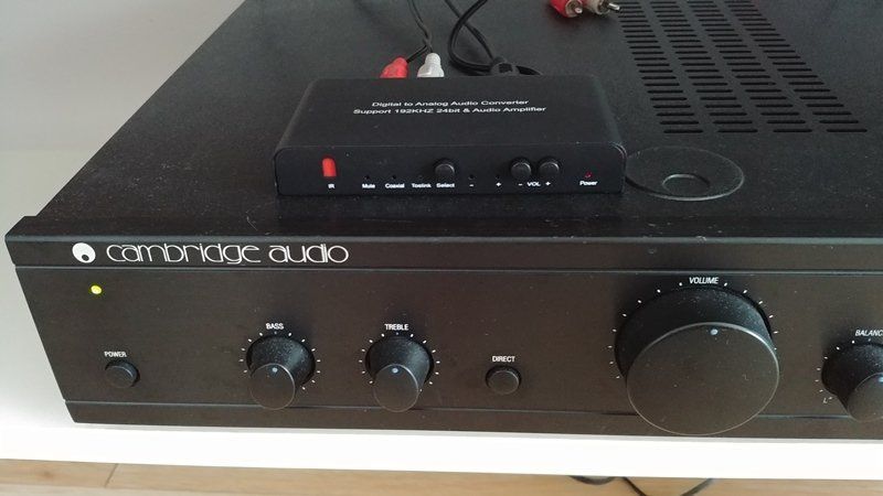

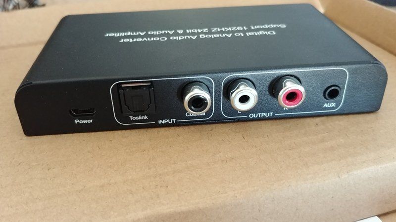

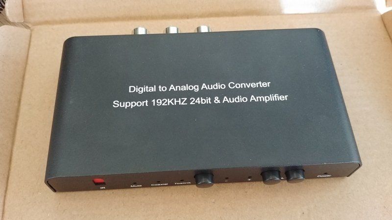

Dzisiaj przyszło z Chin.
Jeszcze nie testowałem bo nie mam czasu. W najbliższym czasie porównam z wyjściem słuchawkowym tv, telefonem i fiio d03.

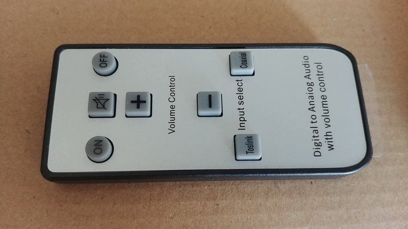

Nie wiem czy pilot wytrzyma bo sprawia wrażenie jakby miał się rozlecieć w rękach:) ale reszta ma przyzwoitą jakość wykonania raczej. Wiadomo, to kosztowało 65zł.
Ciekawi mnie co tam jest w środku, nigdzie nie napisano jaki dac tam siedzi... No zobaczymy.
Czy może to być zasilane z tv czy lepiej osobny zasilacz? Tzn. z tv działa ale czy zasialcz może coś poprawić?

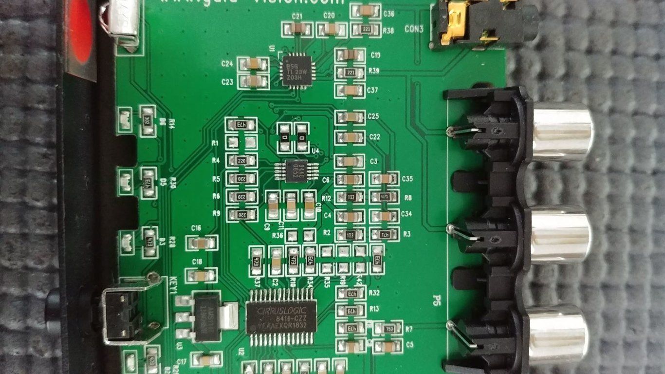

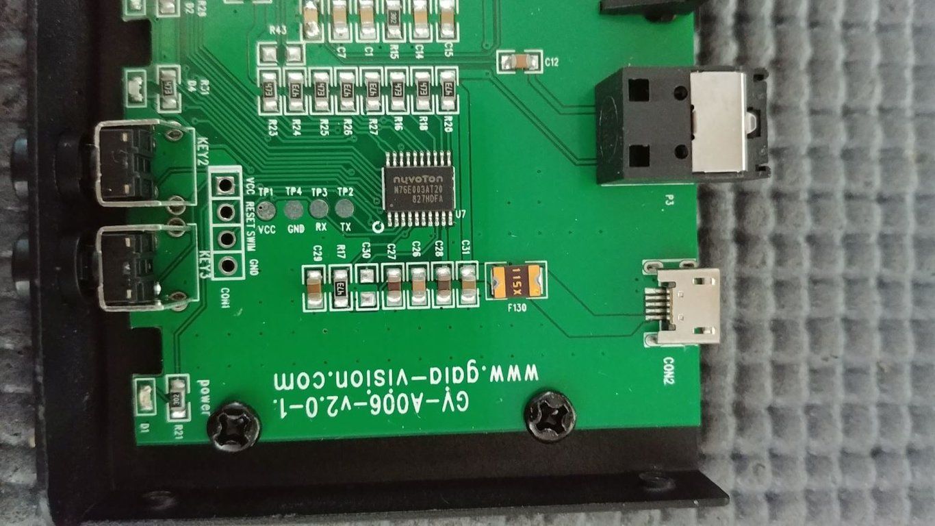

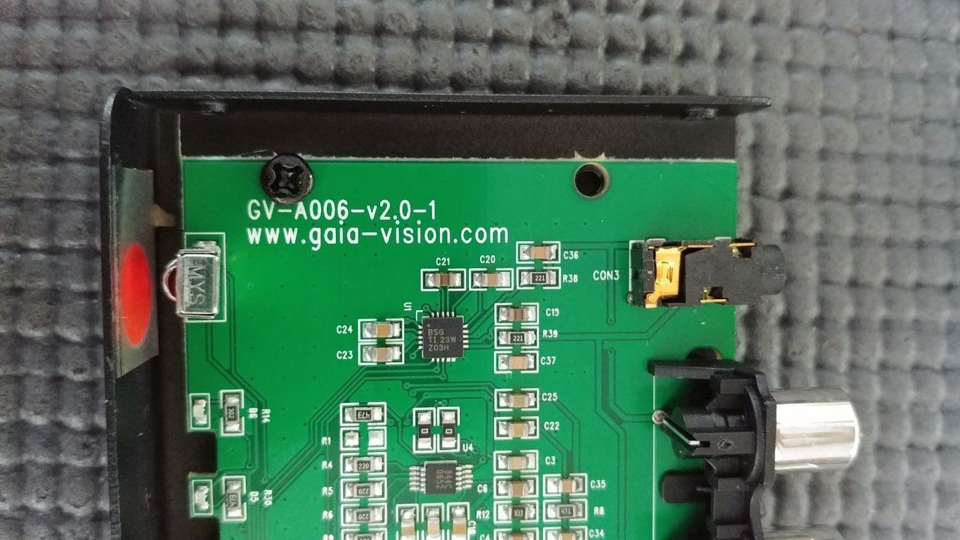

Cześć, w środku wygląda to tak:
Ja jestem zielony w elektronice. Czy ktos może się wypowiedzieć co to za cuda i konstrukcja?:)
Zdołałem odczytać:
CIRRUSLOGIC 8416-CZZ
NUVOTON N76E003AT20
BSG TI 23W Z03H
Wpisując to co na płytce GV-A006 to wyskakuje serwis alibaba i jest taki dac w innej obudowie o połowę tańszy:) ale nie wiem jak z wysyłką jest.

37 minut temu, ssstruna napisał:
nie ma różnicy pomiędzy wyjściem słuchawkowym ,a tym przetwornikiem ?

Zachęcony właściwościami pokazanego dac'a, kupiłem go i... nie narzekam.
Wcześniej miałem pomiędzy wyjściem optycznym tv a wejściem analogowym wzmacniacza najtańszy dac (z Alle.. za 3 dychy) bo wiem, że z tv i tak szkoda zachodu- jakości dźwięku nie doświadczysz.
Ten dac dźwiękowo niewiele odbiega od poprzednika, ale funkcjonalnie to mały postęp- zyskałem wyższą częstotliwość próbkowania oraz dodatkowe, przełączane pilotem wejście cyfrowe. Jedno tylko zmieniłem- to głupio wyglądające okienko odbiornika IR zamiast czerwonej folii ma teraz podklejoną folię przydymioną na brąz, jednak nie mającą wpływu na odbiór IR.

Dac, który pokazałem, ma regulację głośności w pilocie, więc Twój warunek zdalnej regulacji będzie spełniony.

Dodatkowo, ten dac ma dosyć marny pilot. Sprawdzałem z logitech harmony 350 i działa :) Tylko trzeba samemu zaprogramować nowe urządzenie i mieć oryginalny pilot.
