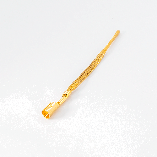

Kup sobie metr   kabla   np https://www.blackdotaudio.eu/przewod-glosnikowy-1x1-3mm2-linka-srebrzona-w-izolacji-teflonowej-ptfe-czerwona-p-996.html  dolutuj po 15 cm  do swojego kabla miejsce zlutowania zabezpiecz koszulką termo  i po wszystkiemu  nie śniedzieje tak szybko jak miedziany a nawet jak zaśniedzieje odetniesz te 2cm i dalej masz nowy kabel

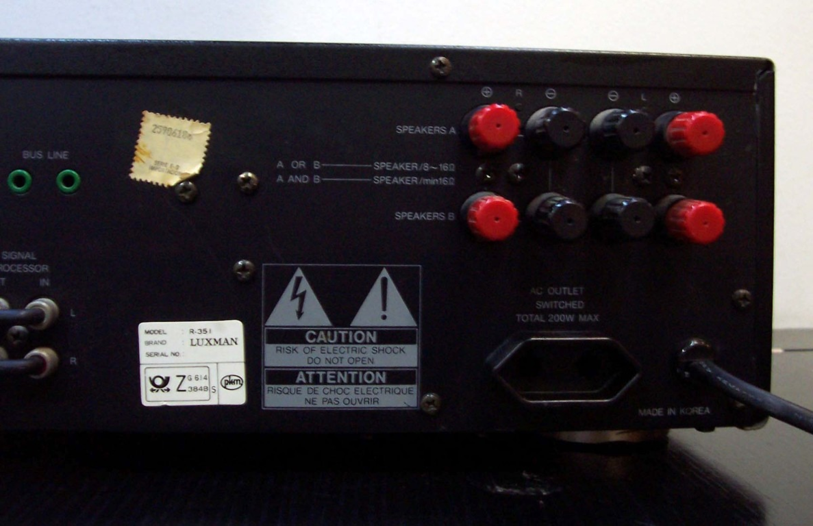

Powtórzę to, co napisałem jakiś czas temu w złożonym przez siebie wątku "Problem z zaciskami."
Problem rozwiązałem stosując
adapter na wtyk bananowy KaCsa BP-2683G.
Może nie jest to rozwiązanie audiofilskie, ale w takich gniazdach
trzyma kabel mocno.
Dodam, że zastosowałem to w przypadku kabli AQ Type 2.

Tylko trzeba na część adaptera, która wystaje poza zacisk założyć rurkę izolacyjną, bo grozi zwarciem, i to bardzo.

Takie przeźroczyste rurki izolacyjne są w komplecie. Do tego są jeszcze dwie mniejsze z kolorem wejść wkładane w te izolacyjne. Stosuję to rozwiązanie bezproblemowo od kilku miesięcy. Po odpowiednim od dokręceniu rurka izolacyjna dochodzi do samego gniazda. Nie ma możliwości zwarcia.

No właśnie o te wtyki typu szpilka pytałem w pierwszym poście. Tylko czy pasują do tych zacisków?
