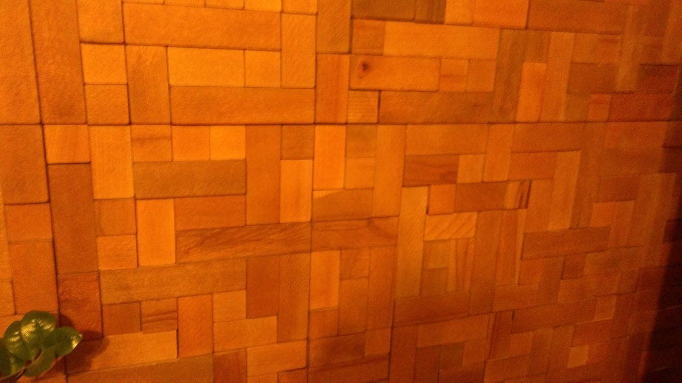

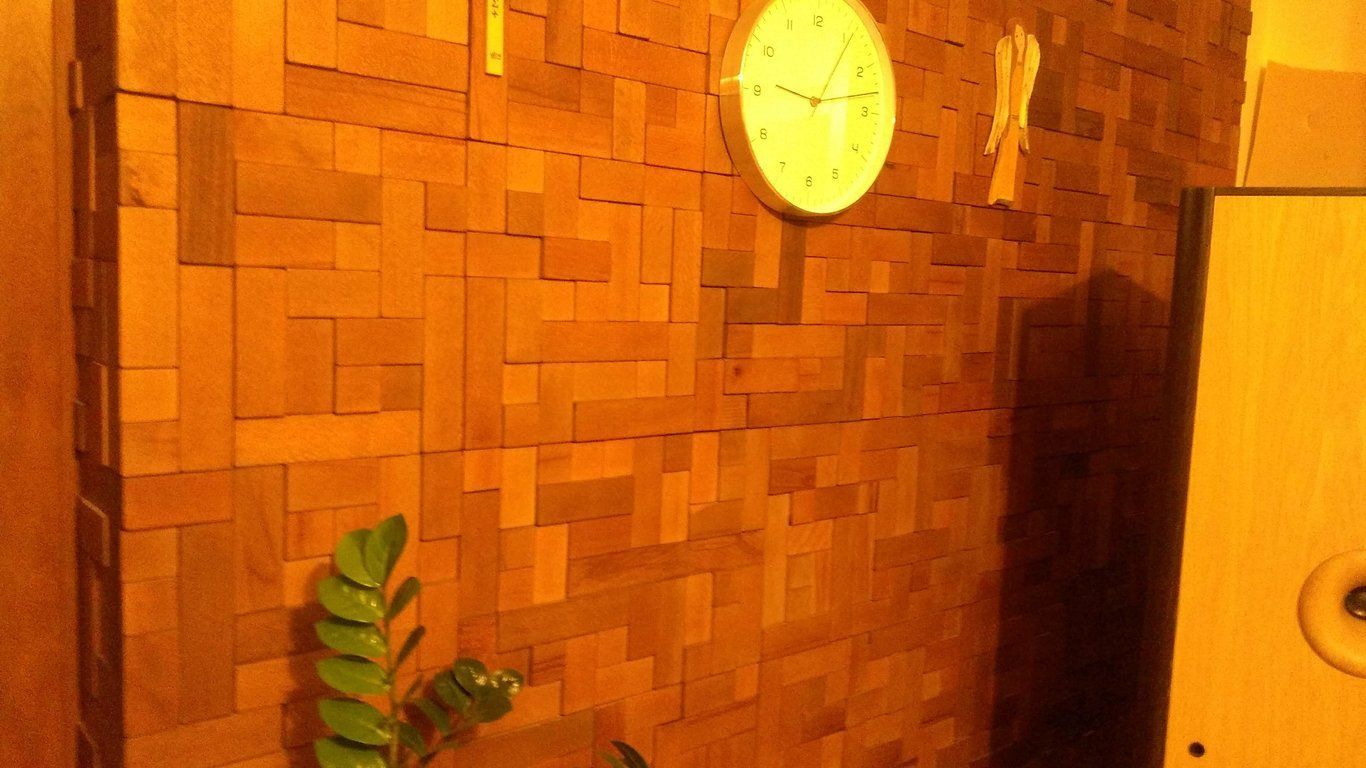

Hej, zapodaj fotkę jak to się prezentuje.
mogę wysłać na priwa
