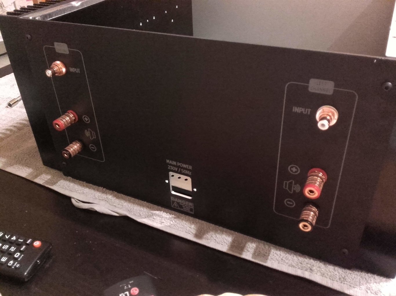

Tyl jest do wspolnego ustalenia... faktycznie cena obrobek jest bardzo duza.... zrezygnowalem z ich obrobki przynajmniej czesciowej przrz cene...
W pracy mam mozliwosc grawerowania zreszta i obrobki cnc.... moze jakbysmy ustalili jeden wzor zrobiloby sie taki tyl za flaszke dla operatora....
Hmmm.... front tez moznaby pofrezowac cnc i pograwerowac....
Cos typu "Class D by Ice Power" lub by B&O cokolwiek mozna sobie wymyslec
W takim razie... wypiszcie co chcielibyscie miec na frocie i na tyle.... ustalimy wspolna wersje....

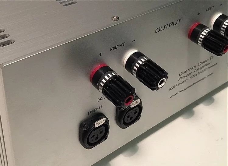

Front- okragly wlacznik z podswietleniem fi25mm jak w modushop
Grawer laserowy-moze grafika..jakies logo..opis...
Tyl - po zewnetrznej gniazdo zasilajace...
Po srodku wejścia chinch i xlr...
Na zewnatrz gniazd - wyjscia glosnikowe...
Calosc opisana grawerem laserowym na bialo

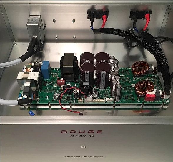

Tył gniazd powinien być dopasowany do modułu który jest rozmieszczony w obudowie. Wejścia i wyjścia z jeden strony.

Zobacz tutaj chodzi o to żeby gniazda były od strony gniazd na płytce. Tak żeby przewody były jak najkrótsze.
A to cchecie ja w ten spodob ustawic???
Ja myslalem wzdluz.... bo mi sie bardziej podoba obudowa z mniejszym frontem....
A przewody?? zawsz moga nadac charakteru brzmienia

Zawsze sie dziwie po co takie duze obudowy skoro w srodku pusto... jeszcze w A klasie to rozumiem ...wielkosc radiatorow do odprowadzenia ciepla i malo elektroniki to tak...
Ale w klasie D???

Przed włożeniem w obudowę warto dokładnie doczytać jak uziemić w niej moduł.
To jest opisane w chyba w manualu albo gdzieś na icepower dk.
