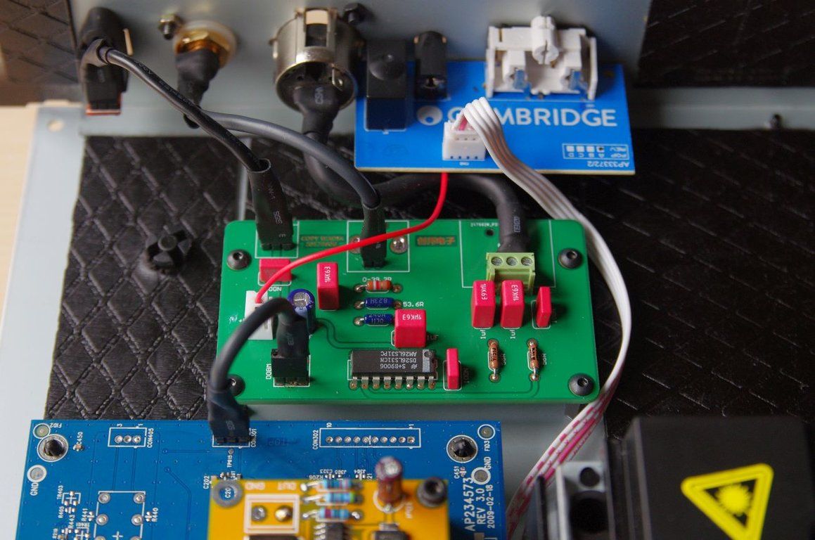

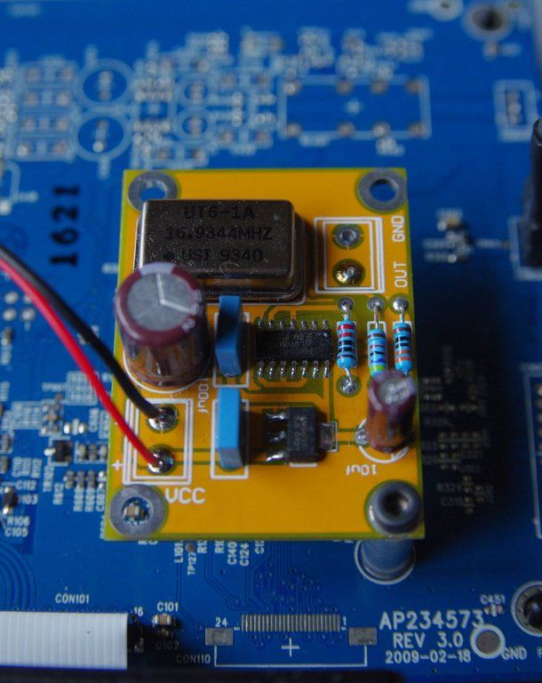

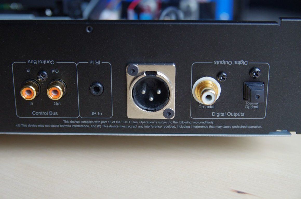

Zrobione. Foty:
Opis do zdjęć:
1. Widok całości po zmianach. Wnętrze urządzenia dodatkowo wyklejone matą bitumiczną.
2. Nowy układ kształtowania przebiegu sygnału cyfrowego, posiada wyjście AES/EBU.
3. Nowy zegar.
4. Dodane nowe gniazdo AES/EBU. Blaszane gniazdo coaxial wymienione na Neutrika.

Jak oceniasz ten transport po przeróbkach?
Esoteric to to nie jest. Płytę główną i mechanizm ma bodajże z Azura 351C, tyle że DAC i analogówka nie są obsadzone elementami. Ewidentnie Cambridge zrobiło ten model po to żeby uzupełnić lukę w ofercie.
Po upgradzie może powalczyć np. z Teac VRDS-T1, ale nie z McIntoshem MCD-1000.
Reasumując, jak ktoś ma i nie zamierza zmieniać, warto upgradować.
Jak ktoś może kupić w okazyjnej cenie - warto rozważyć zakup i upgrade.
W razie czego laser na wymianę kosztuje tyle co nic.
Ale jak kupować w normalnej cenie cennikowej - hmm... problematyczne.
To po raz kolejny potwierdziło się moje spostrzeżenie.
W stosunku do Twojej modyfikacji, ja zasiliłem bufor wyjściowy niezależnym +5VDC i nie podmieniałem clocka, ale zastanawiam się nad tym.
Odniosłem wrażenie, że naprawdę dużo w jakość wniosło to niezależne zasilanie bufora.
Jak oceniasz wpływ podmiany zegara? W która stronę poszły zmiany?
