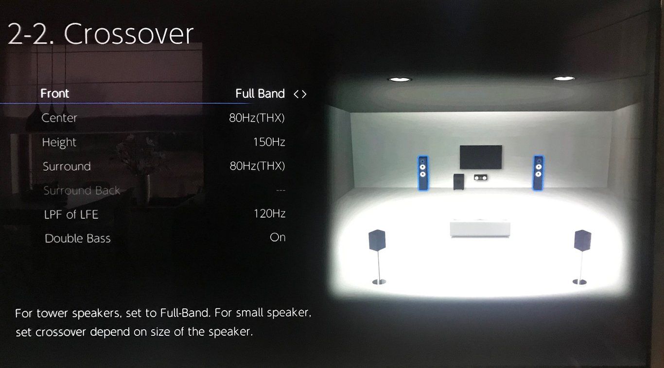

Nie podałeś jakie są ustawienia zwrotnicy(crossover) dla poszczególnych głośników w amplitunerze.
Włącz muzykę w trybie Pure audio czy wtedy odpowiada ci ilość basu?
Nie jest za wiele po przełączeniu na Pure Audio. A ustawienia crossover wyglądają tak
Centralny i surr powinny być na około 80hz ustawiając je tak nisko kradniesz bas subowi.
Piszesz o atmosie gdzie tu masz atmosa? bo na nie widzę tylko standardowe ustawienie 7.1 w tytule wątku piszesz o 5.1.
Przy tak dużym pomieszczeniu możesz pokusić się o ustawienie frontów na Full band, funkcja double bass zostanie odblokowania i należy ją włączyć i przetestować.
Zamiast wszystko wymieniać kup sam sub przecież to sub gra basem wszystko od 80hz w dół, i dopiero potem myśl co dalej.
Czyli centralny dać na Full band a obydwa surround i surround Back dać na 80hz?

Kolumny frontowe lewa i prawa na full centralny na 80hz, gdzie głośnik centralny ci zagra pełnym pasmem dźwięku.. musisz koniecznie poczytać jak działa zwrotnica w amplitunerze.
Sub zostaje 120hz dla kanału lfe, to jest jeszcze coś innego działa tylko w filmach.
Pisze o atmosach a ja się pytam gdzie one są w onkyo? bo ich tam nie ma jest ustawienie 7.1 to nie jest atmos, atmos to jest 5.1.2. Przecież rysunek ci nawet to pokazuje w onkyo masz na nim głośniki na suficie? nie masz.
Dla atmosów hz ustawie się jeszcze wyżej tak np na 120hz-160hz, ale nie powiem ci dokładnie bo to nie moja działka..
Zaloguj się, aby zobaczyć treść (możliwe logowanie za pomocą ) Edytowane przez bl4ck

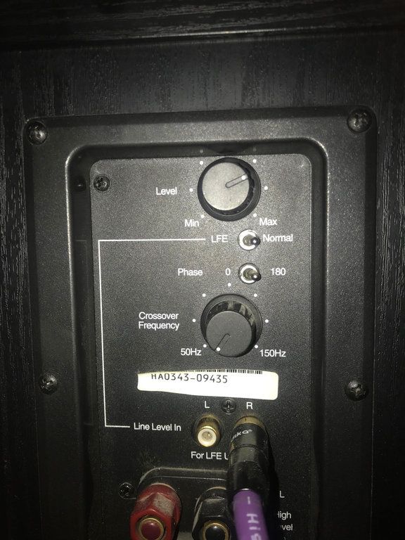

SUB źle podłączony prawidłowe wejście to for LFE i przełącznik na LFE.
Taka zamian wymaga ponownej kalibracji.

1 minutę temu, bl4ck napisał:
SUB źle podłączony prawidłowe wejście to for LFE i przełącznik na LFE, pokrętło crossover na max skręcone w prawo.
Nie czytasz instrukcji!
Domyśliłem się że to jest źle podłączone, ale nie jestem pewien do pokrętła całkowicie w prawo. Zauważyłem że ustawienie 50hz daje większy bass. Zresztą szukałem w internecie ustawień suba i wszyscy piszą by ustawić go nisko na 50hz bo da to większy bass.
Więc na pewno jesteś pewien co do tego ustawienia?
Głupoty czytasz gdy przełączysz wszystko na LFE pokrętło w ogóle nie będzie działać, napisałem o nim tak zabezpieczająco.
Pisałem żebyś poczytał co to zwrotnica w kinie domowym.
Funkcja LFE polega na tym aby to amplituner przejął kontrolę nad hz sub'a, w tymustawioeniu co masz teraz zrobiłeś sobie po prostu dziurę w basie.
Jak sub może grać więcej na 50hz skoro czym więcej hz tym gra on większą paletą częstotliwości :) - to manualne ustawienie służy do podłączenia starych wzmacniaczy z wyjściem ana sub.

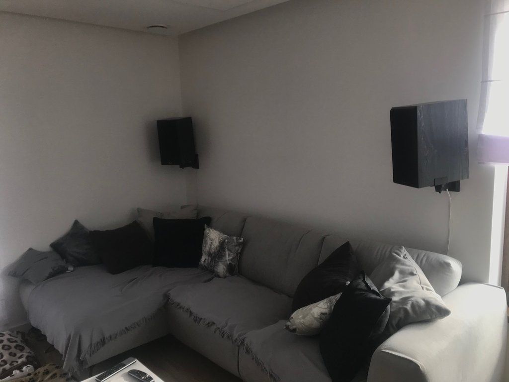

Jeszcze jedna sprawa kontrowersyjna to ustawienie kolumn ... ale co zrobić...
Tylne głośniki powinna być na wysokości uszu, skręcone w stronę głowy słuchacza, w instrukcji masz jakie kąty.
Jeśli tak słuchasz jak teraz są ustawione kolumny to głośniki za milion złoty nie zagrają  w twoim przypadku złotym środkiem jest znalezienie najlepszego miejsca dla sub a obawiam się że sam sobie z tym nie poradzisz, DLATEGO lepiej wydać 10 tys pln i 2 na akustyka niż 100 tys pln i postawić to tak jak teraz stoi :)
Ta regał powinien być usunięty kolumna wypośrodkowana, telewizor trochę w prawo lewa kolumna trochę w prawo, obie skręcone pod kątem w kierunku głównego słuchacza.

Z tylnymi jeszcze mogę coś zrobić, chociaż niżej się boje dać by ktoś nie uderzył o nie głową bo tylne poduchy są bardzo miękkie.

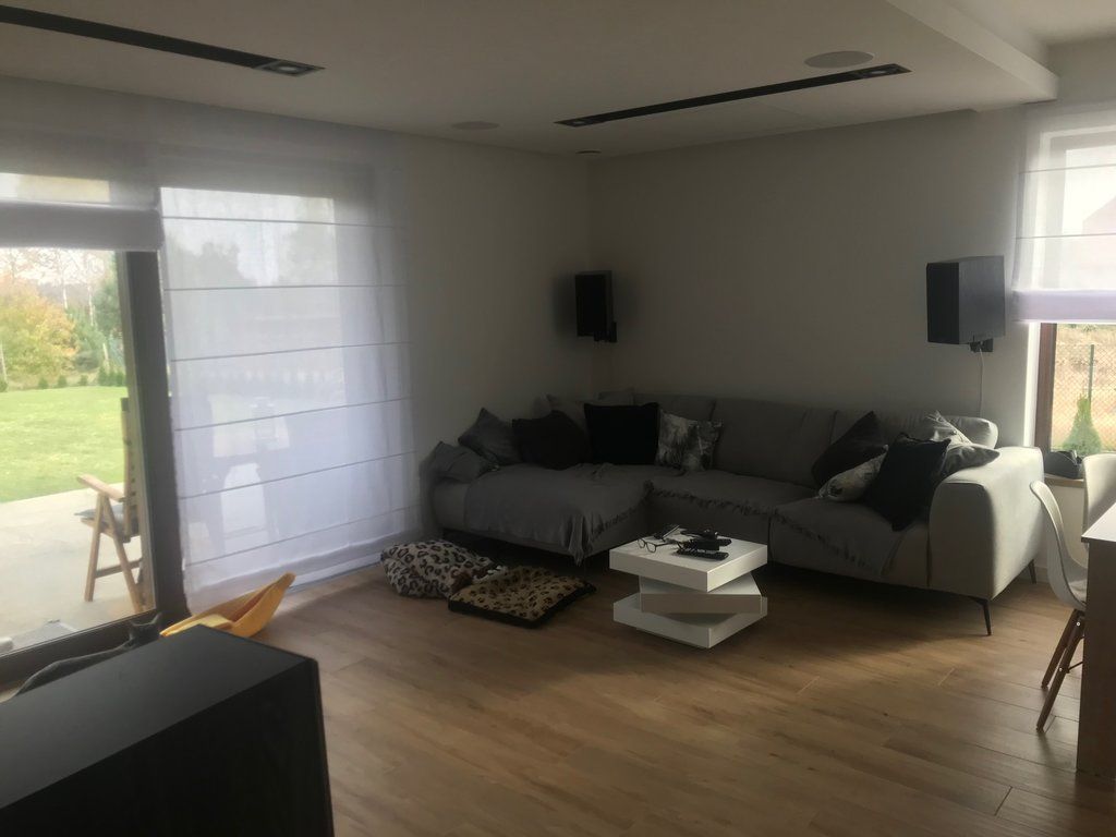

Wszystko spoko tylko sęk w tym że fajnie by to grało gdybyś siedział na środku pokoju, bo w aktualnych warunkach to głowa oparta o narożnik jest praktycznie na linii głośników lub nawet za nimi w takich warunkach nie istnieje scena muzyczna bo po prostu głowa jest zbyt blisko głośników.
W takich warunkach trzeba starać się montować wąskie głośnik typu heco 200f skierowanie na uszy słuchacza.
lub coś typu RP-402S jeden na ścianie z wyjściem na taras a drugi obok narożnika na stojaku/podstawie/standzie.

dlatego zastanawiam się, czemu  jedną z najważniejszych kolumn w kinie potraktowałeś po macoszemu. Albo zmieniasz sprzęt dla poprawy brzmienia i wrażeń odsłuchowych, albo dla dopasowania do mebli. Ważne, żebyś był zadowolony.
I kolega bl4ck dobrze prawi - same suroundy powinieneś w tej sytuacji mocniej skręcić w miejsce odsłuchowe

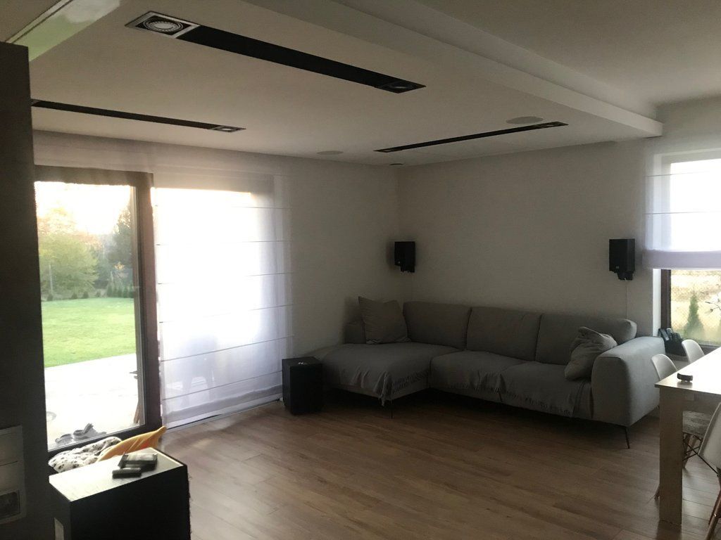

Ja bym ten narożnik dał metr do przodu i było by super. Miejsce masz, żeby go osunąć od ściany.
Tak jak teraz to faktycznie, nieporozumienie trochę.

Co do tylnych głośników to postanowiłem je wymienić na coś mniejszego. W końcu to żadna ozdoba salonu.
