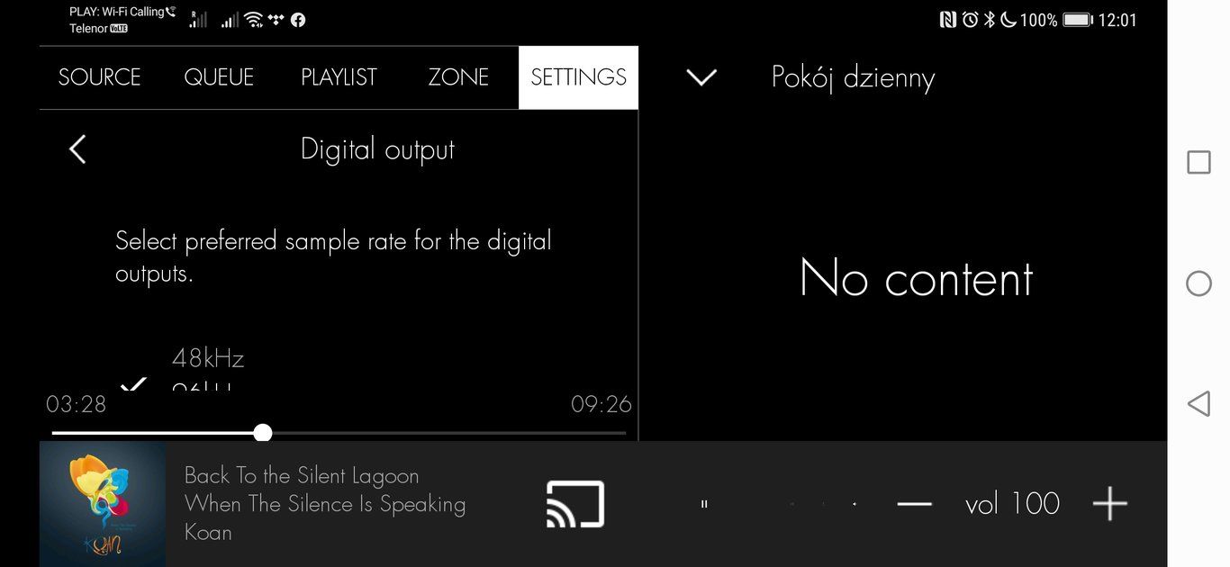

No i uruchomiłem NP5. ???
Powiem tak, Chromecast Audio za 2 tys PLN ?????
Konfiguracja taka sama jak Chromecasta przez Google Home, gra tak sama jak Chromecast po optyku. Fakt , trochę więcej możliwości niż ma chromecast takich jak Bluetooth, różne serwisy, dysk sieciowy  . Jak ktoś potrzebuje to do tidala czy Spotify,to szkoda kasy.
No i oczywiście jest minus że szkoda gadać . Z poziomu telefonu przez aplikację nie da rady zmienić nic w ustawieniach audio. Prawdopodobnie potrzebny jest tablet z większym ekranem gdyż jak się wejdzie w ustawienia tego co nas interesuje widzimy tylko opis co możemy zrobić w tej zakładce ale nie możemy przejść niżej by to zmienić. Jest to niewidoczne,mi udało się zmienić tylko jedną rzecz.
Jeśli chodzi o poziom grania ,to tak jak napisałem level chromecast audio po optyku . W konfrontacji Volumio na x86(asrock ion330)+ gustard u12, to mówiąc w skrócie kpina.
Spodziewałem się więcej, ciekawe co pokaże w moim głównym systemie. No ale to dopiero sprawdzę po nowym roku.
