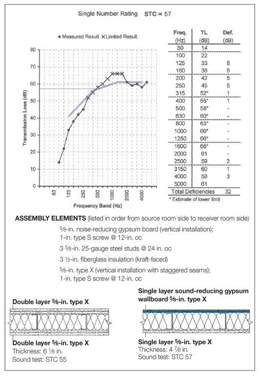

Osobiście nie znam przegrody 25 cm o lepszych walorach akustycznych od 12.5 cm ściany g -k . Może kolega wykształcony budowlaniec coś podpowie .
