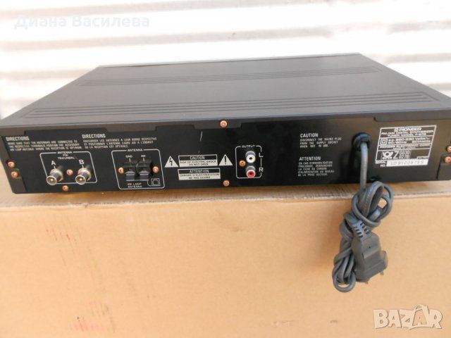

Gdy pisałem post, nie wspomniałem nic o tunerze. W komplecie jest F-676. Kupiłem zatem pilot CU-SX035, czyli oryginał, lecz reaguje na niego tylko odtwarzacz CD. Niezależnie czy przełączę na CD, czy na TUNER. Nie bardzo wiem, co może być nie tak ?
Trudne czasy tworzą silnych ludzi, silni ludzie tworzą dobre czasy, dobre czasy tworzą słabych ludzi, a słabi ludzie tworzą trudne czasy
3 minuty temu, jarekb napisał:
A gdzie ten tuner ma odbiornik sterowaczki za szybką ? bo na wierzchu nie widać ,
Tunery Pioneera z reguły nie posiadają sensora podczerwieni. Można nimi wprawdzie sterować, ale tylko za pośrednictwem innego urządzenia firmy Pioneer, takiego które posiada sensor i gniazdka "control" na zadku. Jeżeli posiadasz wzmacniacz Pioneera, to wystarczy kabelkiem mini jack-mini jack spiąć gniazdko "control out" wzmacniacza z gniazdkiem "control in" tunera, i już będzie można tym tunerem sterować.
I faktycznie nie ma. No cóż... Trudno. I tak odtwarzacz jest tutaj priorytetem. Choć gdybym wcześniej wiedział, kupiłbym pilot jedynie do odtwarzacza. Dziękuję Panowie za odpowiedzi. Dowiedziałem się, co chciałem. Temat uważam za zamknięty.

Przejrzałem serwisówkę tego tunera, wygląda na to że on po prostu nie ma zdalnego sterowania.

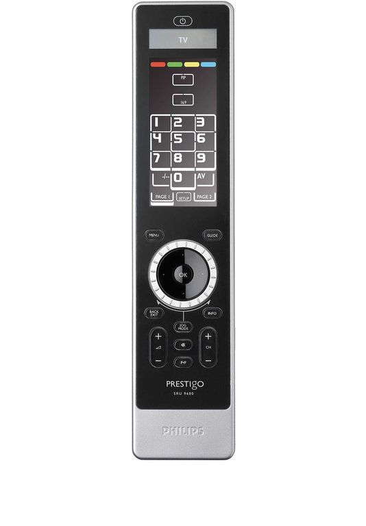

ja mam starego  philipsa sru 9600 (pilot)  z wyszukanymi funkcjami jest trudniej ale podstawowe funkcje oblatywacza nie są mu straszne lata wszystkim , onkyo , linn , kambridź , za parę złotych warto poszukać i kupić
Bardzo, bardzo Ci dziękuję!!! Od rana zacznę latać i nabywać!
