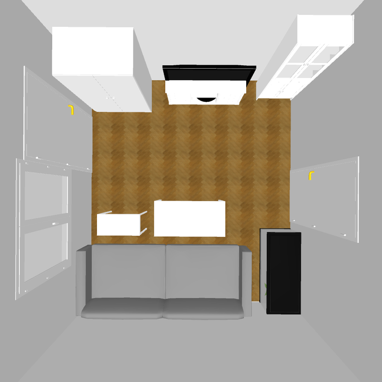

Witam. Chcę sobie złożyć niedrogie stereo do kwoty ok 3000 - 3500 zł. Na kolumny chcę przeznaczyć do max 2000 zł. I to od nich chciałbym zacząć. Wymiary pokoiku dziennego jakim dysponuję to marne 3,35 x 3,75. A to ok. 12,5 m2. Na załączonym obrazku przedstawiłem jak to mniej więcej wygląda. Z lewej drzwi balkonowe i okno (nie wiem czy to ma jakieś znaczenie dla akustyki). Miejsce odsłuchowe to prawa strona kanapy (realnie ma ona grube oparcie i nie siedzi się tak przy ścianie). Koło kanapy stoi akwarium. Jak widać pomiędzy szafą, szafką rtv nad którą wisi TV i gablotą są 30 cm przerwy. I tam właśnie chcę wmontować standy (Zrobię je własnoręcznie - mam odpowiedni sprzęt) i kolumny. Słucham zróżnicowanej muzyki - Twórczość Stevena Wilsona wliczając w to Porcupine Tree i Blackfield czyli właściwie wszystko. Jest tu i metal i rock i trochę klawiszy i ambientowych smaczków. Riverside, Pink Floyd, Opeth, Hey, Myslovitz, Pearl Jam, Eric Clapton, czasami jakiś dobry pop itd. itd. Jest też trochę metalu od klasyków w stylu Iron Maiden i Megadeth po Behemoth czy Arch Enemy ale do ekstremalnego metalu mam odpowiedni zestaw słuchawkowy więc tutaj taka muzyka kompletnie nie jest priorytetem. Najwięcej będzie się słuchało rocka progresywnego.
Jak już wspomniałem kolumny mają na siebie 30 cm. Odległość między nimi wynosiłaby jakieś 150 cm. Odsłuch z ok. 2,5 m.
Myślałem o Pylon Opal Monitor - podobno grają bardzo dobrze jak na swoją cenę. Mam niedaleko salon audio gdzie spokojnie mógłbym się umówić na odsłuchy kolumn ale dobrze by było wiedzieć, co mniej więcej warto posłuchać - wszystkiego ciężko. Co mniej więcej do 1000 zł z szt. warto by było stąd posłuchać?
