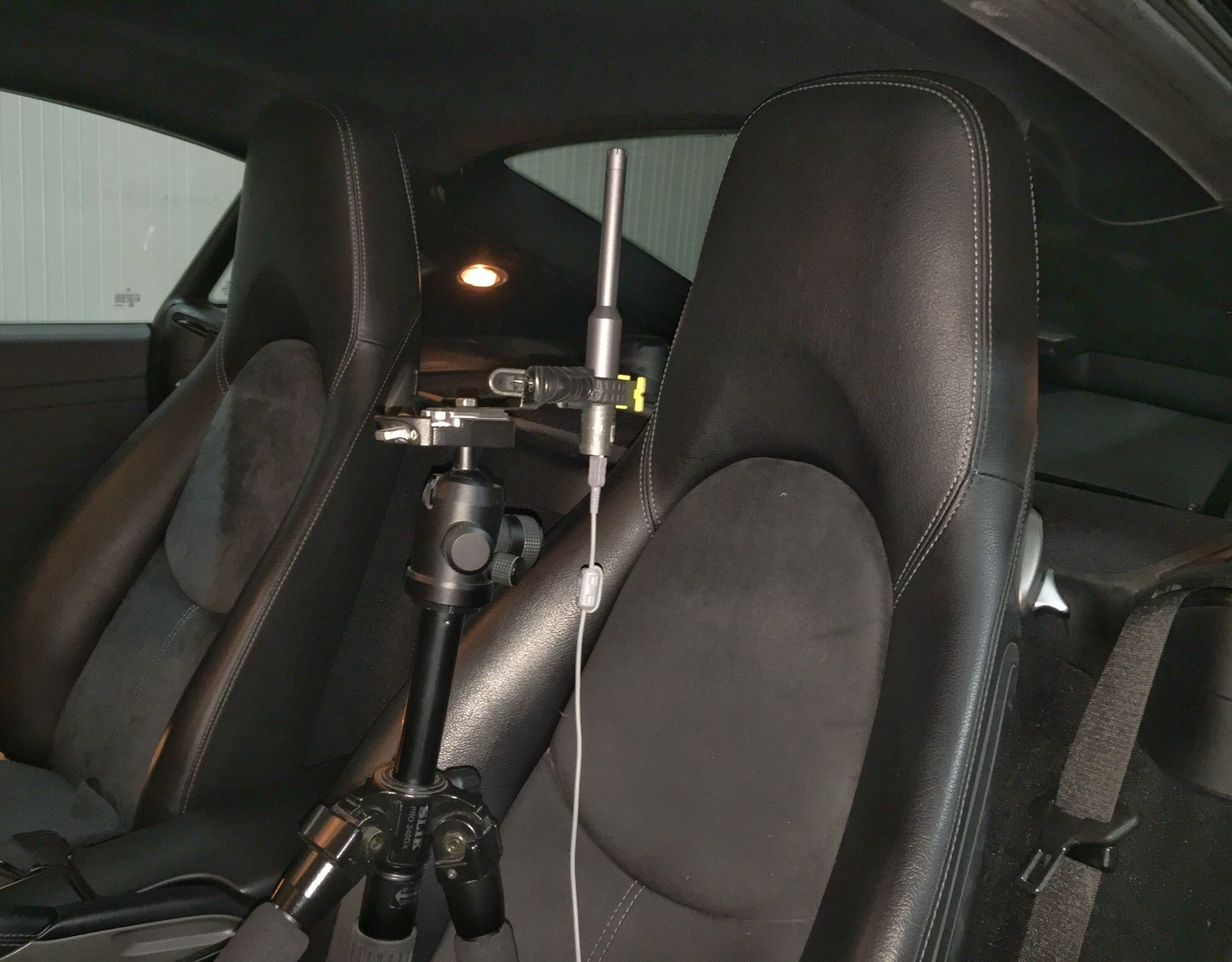

Godzinę temu, xajas napisał:
Po czym wy to poznajecie, ze sie „meczy“?
Minimalnie głośnoniej i toporniej pracuje.
...jakos nic sie nie meczy.
Nie jest to możliwe, ale można tego nie dostrzec.
10 minut temu, Less napisał:
Nie usłyszeć, co u xajasa bardzo możliwe.

zamiast teoretycznych "dywagacji", moge pokazac pomiary tego, co mozna uslyszec (a czego nie)
