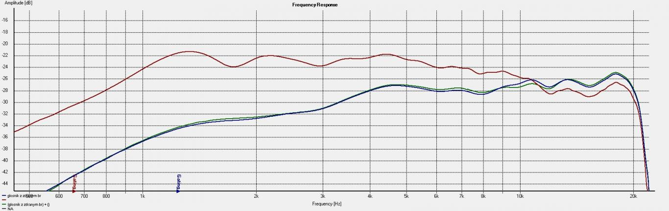

W dniu 24.01.2020 o 10:48, xajas napisał:
Czesc nisko-sredniotonowa dzialala o wiele lepiej niz sie tego spodziewalem (by nie powiedziec super), ale niestety przetwornik wysokotonowy odpadal jakosciowo bardzo znacznie (bardzo niespokojny, nierownomierny przebieg pasma), tak ze je ponownie wybudowalem i zaprzestalem dalszych prob z tym przetwornikiem. Jestem ponownie na etapie przebudowy tych przegrod na 12" + Waveguide 1" (wybudowanych z 3Cube -> dzieki modularnej budowy, to tylko kwestia wymiany plyty frontowej), a "wykastrowane" 3Cube zostana tymczasowo zredukowane do roli tylnych subwooferow/DBA
poniewaz przegrody sa ponownie przebudowane na 12" + Waveguide 1", przytocze pomiary porownawcze (w bliskim polu, bez korekcji, bez wygladzania), jak zachowywaly sie nastepujace kombinacja
1. Beyma 8" jako Mitwoofer (MT) + 1" Tweeter (HT)
2. 18Sound 12" jako Mitwoofer (MT) + BMS 1" Tweeter (HT)
Najpierw Midwoofer:
- Beyma (czerwony/zielony) mierzony w pasmie 20-5000Hz
- 18Sound (niebieski/brazowy) mierzony w pasmie 20-2000Hz
- dodatkowo Mivoc 18" jako Woofer (TT) mierzony do 200Hz
Roznice miedzy Beyma i 18Sound sa male.
Moj aktualny podzial Woofer/Midwoofer to 90Hz
18Sound pozostawia wystarczajace "rezerwy" miedzy 1-2kHz na dobor optymalnej czestotliwosci podzialu do Tweetera typu TPL150
A teraz Tweeter
- Beyma (niebieski/brazowy) mierzony w pasmie >1500Hz
- BMS (czerwony/zielony) mierzony w pasmie >900Hz
- dodatkowo 18Sound 12" jako Midwoofer (MT) mierzony w pasmie 20-2000Hz
Beyma jest zdecydowanie duzo gorszy od BMS
Moj aktualny podzial Midwoofer/Tweeter to 1100Hz
11 minut temu, xajas napisał:
Nie, to tweeter z Coaxa Beyma 8BX
tego bym sobie darował
a jeśli chodzi o bms to spróbuj filtrować go tylko kondem szeregowym, być może ta zapadłość w ostatniej oktawie trochę się wyrówna
chociaż spróbuj
tym bardziej , że czasem cewka głośnika ze swoją indukcyjnością działa z kondem wyrównując pasmo  np
tego bym sobie darował a jeśli chodzi o bms to spróbuj filtrować go tylko kondem szeregowym, być może ta zapadłość w ostatniej oktawie trochę się wyrówna chociaż spróbuj tym bardziej , że czasem cewka głośnika ze swoją indukcyjnością działa z kondem wyrównując pasmo
 Tak, ten wysokotonowy przetwornik z koaxa juz sobie odpuscilem i mam inne zastosowanie dla niego (o tym nastepnym razem), ale moge wyprobowac ten dodatkowy kondensator dla BMSa. Wiele osob uzywajacych cyfrowe zwrotnice, stosuja dodatkowo taki kondensator jako „bezpiecznik“. Sa one nizej zestrojone niz zwrotnice cyfrowe. Mam kilka M-Caps i Audynow, wiec cos sie znajdzie.Ale to ma „drogorzedny“ priorytet, bo jak narazie przebieg pasma wysokotonowca jest malo krytyczny. Wazniejsze na aktualnym etapie jest rozwiazanie problemu „dziury“ przy 42Hz.
Po tych calych przebudowach nie doszedlem jeszcze do tego, by uruchomic tylne subwoofery (DBA), ktore powinny sie rozprawic z tym problemem i wyrownac przebieg miedzy 35-55Hz.

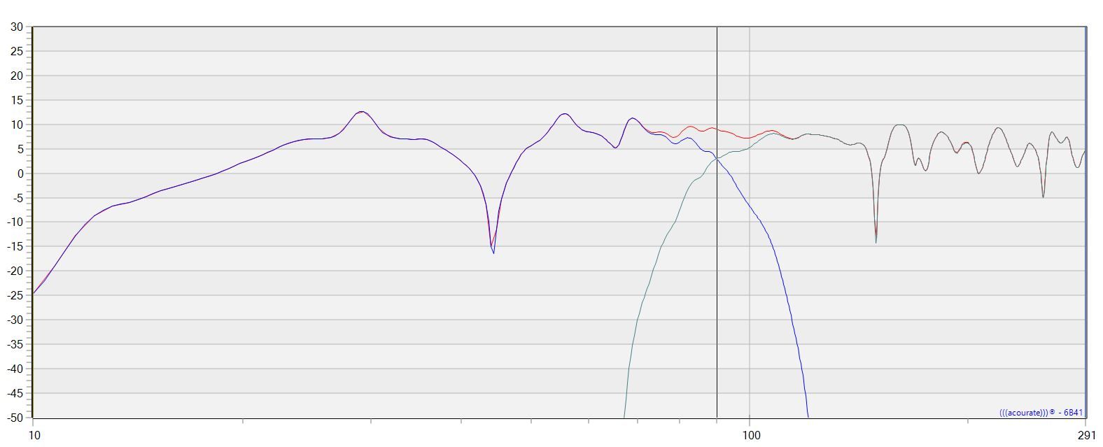

BTW.

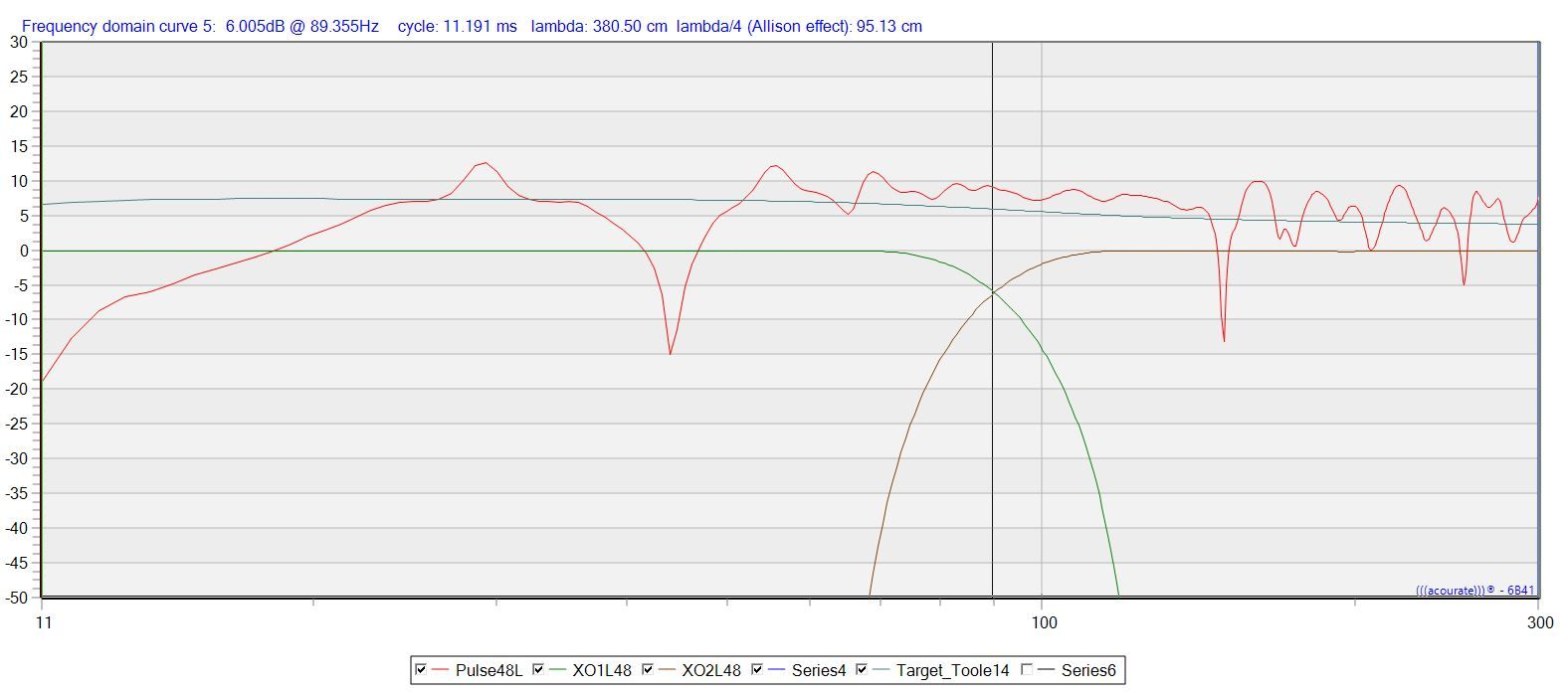

Tutaj widac takze przebieg zwrotnicy Woofer/Midwoofer 90Hz, Neville-Thiele 2. Order i „plynne zszycie“ obydwu kanalow.
1 rzędu próbowałeś? Mam wrażenie, że z większym obszarem wspólnego grania całość brzmi bardziej jednolite. Chociaż ma te spostrzeżenia z podziału pomiędzy tubą a mid-wooferem. Tj wyżej niż u Ciebie.
W przeszlosci porownywalem zarowno rozne typy (Buterworth, LR, NT,...) jak i rozne rzedy 1. -4. Order. Kazda kombinacja miala swoje zalety i wady.
Na moje ucho/gust, najkorzystniejszym kompromisem miedzy precyzja a "przyjemnym" brzmieniem byl NT 2. rzad
Od tego czasu zaprzestalem dalszych prob i do wszystkich nowych konfiguracji uzywam wlasnie tej zwrotnicy.
Moze jak kiedys bede gotowy z aktualnymi experymentami, ponowie te porownania ?
Tylko Linkwitz-Riley w wersji 24 i 48 dB/okt. daje możliwość uzyskania zgodności fazowej w domenie elektrycznej przy jednoczesnym zachowaniu zgodności fazy absolutnej, głośniki sąsiednich gałęzi są włączone w zgodnej fazie. Nie wiem na ile to może być słychać, ale przy audiofilskim słuchu lepiej nie ryzykować.
To jest chyba trafne tylko dla wersji pasywnej.
Zwrotnice cyfrowe oferuja inne mozliwosci -> patrz przyklad Neville-Thiele
Większość studyjnych monitorów aktywnych ma właśnie LR-24. Oczywiście nie jest to niezbędne do osiągnięcia satysfakcji z brzmienia. Innymi typami filtrów też się da. Linkwitz w swoich produktach aktywnych też stosował LR-24 dB/okt.
Zgadza się, ale typ LR też oferują. Można wybierać do woli w czasie rzeczywistym i przekonać się co daje najbardziej odpowiadające nam wyniki, zarówno w domenie pomiarów jak i w domenie słuchu.
Jestem po prostu zwolennikiem filtrów typu LR, zarówno 24 dB/okt jak i 48 db/okt ze wskazaniem na ten pierwszy, choć temu drugiemu może zbyt krótko się przyglądałem. We wstępnych próbach też wypadał obiecująco, ale zwyciężył bardziej tradycyjny. Inne typy też próbowałem a nawet czasem używałem niektórych przez dłuższy czas. Zawsze potem następował powrót do LR24, choć jakichś wybitnych zastrzeżeń do innych nie było. To tak trochę jak oceną porównawczą sprzętu na słuch przy jego widoczności i znajomości marki. Zawsze będziemy forsować markę którą uznajemy za wiodącą a w innych będziemy próbowali szukać "dziury w całym".
aby zobaczyć to plynne zszycie nalezaloby zrobić pomiar filtrowanego woofera
z tego samego ustawienia mikrofonu i natężenia sygnału zrobić pomiar filtrowanego midwoofera
oraz z tych samych ustawień zrobić pomiar pasma wynikowego polączonych głośników
czyli trzy wykresy w jednym oknie
to co pokazałeś to dwie linie zadanego ideału filtra plus charka wynikowa łączenia głośników i ten wykres zupełnie nic nie mówi o "zszyciu"
25 minut temu, xajas napisał:
Co to jest Twoim zdaniem „zszycie“?
masz tu analizę "zszycia" wg mojego rozumienia
a zrobioną przez Andrzeja Kisiela razem z wykresem do tej analizy

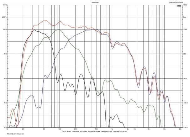

"Patrząc wreszcie na charakterystykę wypadkową (wciąż rys. 3., krzywa czerwona), pozostaje pogratulować - to wcale nie jest łatwe, bowiem trzeba złożyć nie tylko charakterystyki amplitudowe (pokazane), lecz również fazowe; ale dobre zgranie fazowe też możemy potwierdzić na podstawie charakterystyk amplitudowych, ponieważ dzięki temu charakterystyka wypadkowa biegnie powyżej charakterystyk składowych i dokładnie 6 dB powyżej ich przecięć (częstotliwości podziału).
Odnosi się to do rachunku wektorowego - taka sytuacja ma miejsce wówczas, gdy kąt między wektorami jest bliski zero, a np. przy kącie 90O charakterystyka wypadkowa biegłaby tylko 3 dB powyżej przecięcia; przy 120 st. przechodziłaby przez przecięcie; a przy 180O, czyli przy przeciwnych fazach, powstałaby głęboka zapadłość - "dziura". Skoordynowanie faz kilku sekcji przy tak bliskich częstotliwościach podziału, a także przy przesunięciach fazy powstających w układach rezonansowych obudów (a mamy tutaj membranę bierną, bas-refleks i obudowę zamkniętą), wymaga nie tylko wiedzy, ale i systemu pomiarowego.
Startowanie do takich projektów bez odpowiednich narzędzi nie ma sensu, bo z podobnie wyglądających charakterystyk składowych (amplitudowych), które "jakoś" dałoby się obliczyć, przy innych relacjach fazowych powstałaby fatalna charakterystyka wypadkowa. Marginalny problem widać dopiero na skraju pasma - poniżej 25 Hz charakterystyka wypadkowa biegnie nieco poniżej charakterystyki sekcji niskotonowej właśnie dlatego, że w tym zakresie "osłabia" ją charakterystyka sekcji niskotonowej, której faza najwyraźniej jest przeciwna (ale tylko w tym zakresie)"
cały artykuł niezmiernie ciekawy dla każdego konstruktora to labolatorium
https://audio.com.pl/testy/stereo/zespoly-glosnikowe/2679-sonus-faber-lilium
Czyli na chlopski rozum w skrocie wypadkowa/suma jest wyzsza o 6dB w punkcie przeciecia
2 minuty temu, xajas napisał:
tak , i to jest prawidłowy wykres zszycia, a właściwie zgrania fazowego głośników w jednym z punktów podziału
wg mnie jest bardzo dobre bo nawet artefakty na 45 hz pokazują czerwony wykres powyżej
nie wiem z jakiej odległości mierzyłeś, ale jak na razie jest dla mnie bardzo dobrze
tylko oby taki wykres pozostał po wprowadzeniu wszystkich korekcji wyrównujących charakterystykę ?
to po pierwsze
po drugie w zakresie przed i po punkcie podziału gdzie głosniki wspolnie odtwarzaja pasmo wypadkowa charka musi być powyżej filtrowanych charakterystyk głosników
po trzecie dołek rewers null powinien być jak najgłębszy a jego oba zbocza mozliwie o podobnych spadkach
czasem lepsze efekty zamiast filtrów tego samego rzędu np 12/12 dają filtry róznego nachylenia zwłaszcza przy pionowych frontach
np 18/12
12/6
6/12
ale to juz zalezy tylko od  konstruktora co chce osiagnać
