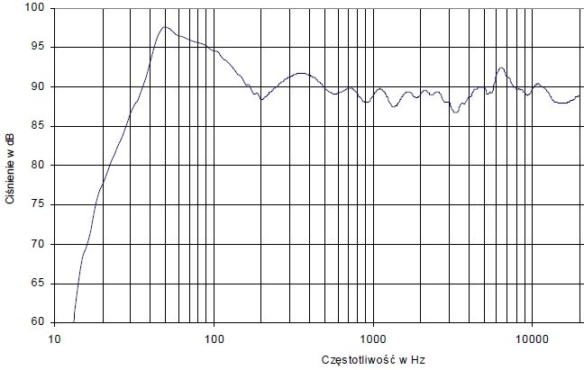

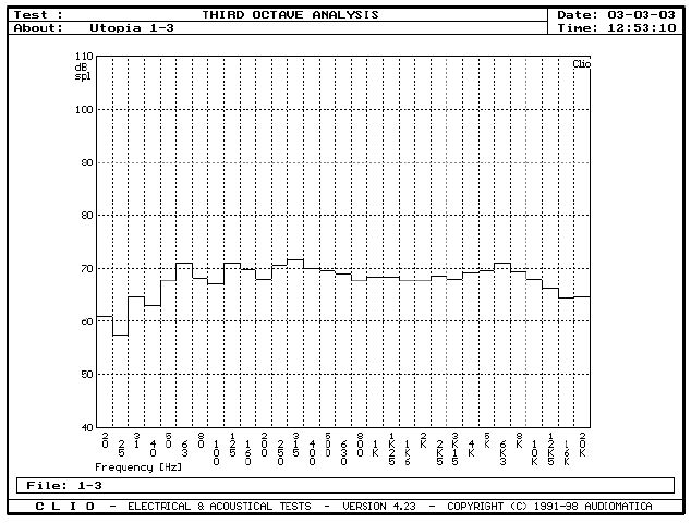

górka na basie wynika z metodologii pomiaru , ten pokazany przez Ciebie pomiar jest łączony z nearfield i onaxis , a rzeczywista charakterystyka będzie zależeć od konkretnego pomieszczenia i akustyki, np może być dużo większa gorka ?
lub nie być jej wcale
np pomiar tych samych kolumn róznymi metodami
W tym kontekście to po co są te pomiary skoro nawet między poszczególnymi sposobami mierzenia są różnice?

Ale którą metodą tą z górnego obrazka czy tą z dolnego (#152)?
Każdego głośnika z osobna
jest ustalony sposób robienia pomiarów , które sa obiektywne i wiekszość konstruktorów trzyma sie jednej metodologii co pozwala na odpowiednia interpretację i porównania juz na samym etapie pomiaru
pomiar szumem tercjowym (te schodki) sa złozeniem programowym odpowiedzi kolumny z róznych miejsc pokoju, pokazuje to to co napisałem ,ze konkretna linia basu zalezy od pomieszczenia natomiast pomiar charakterystyki basu bez udziału pomieszczenia jest pomiarem własnie bliskiego pola i jest zawarty do 300hz w górnym wykresie

O.K. tylko którą metodą, bo tam są dwie metody pomiaru.
