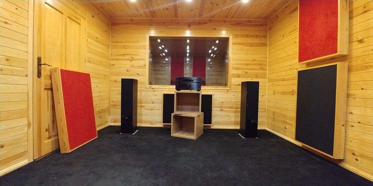

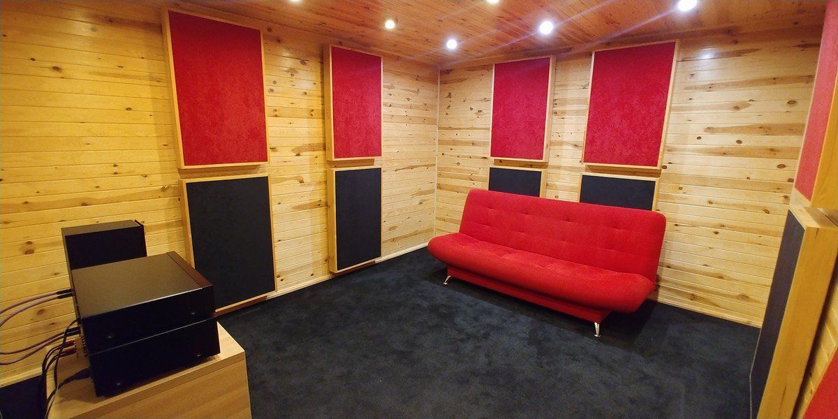

Jest to mój pierwszy temat. Mianowicie wybudowałem jakiś czas temu pomieszczenie w pomieszczeniu jako domowe studio nagrań.

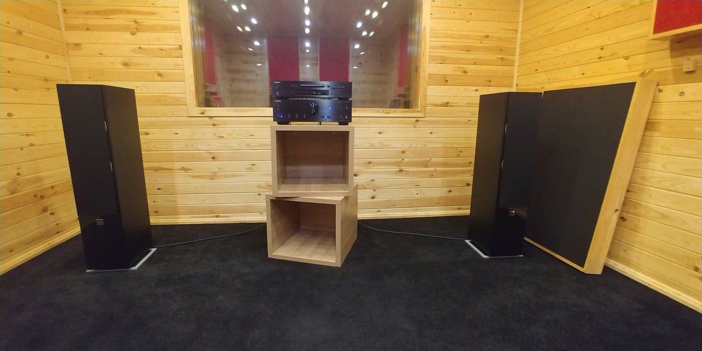

Jednak plany się pozmieniały i aktualnie aktualnie pomieszczenie służy tylko do odsłuchu. Chciał bym jak najlepiej samemu wykonać adaptację akustyczną za pomocą paneli oraz dyfuzorów drewnianych DIY. Czy jest możliwe samemu bez pomiarów wyciągnąć ile się da? :) Jeśli chodzi o rozmieszczenie paneli to mniej więcej wiem gdzie co i jak a mam problem z zaplanowaniem, rozmieszczeniem dyfuzorów drewnianych oraz regałów z płyt wielkości jak panele na zdjęciach 650x1040mm. W miejsce okna tymczasowo kurtyna tkaninowa w późniejszym czasie projektor lub tv.

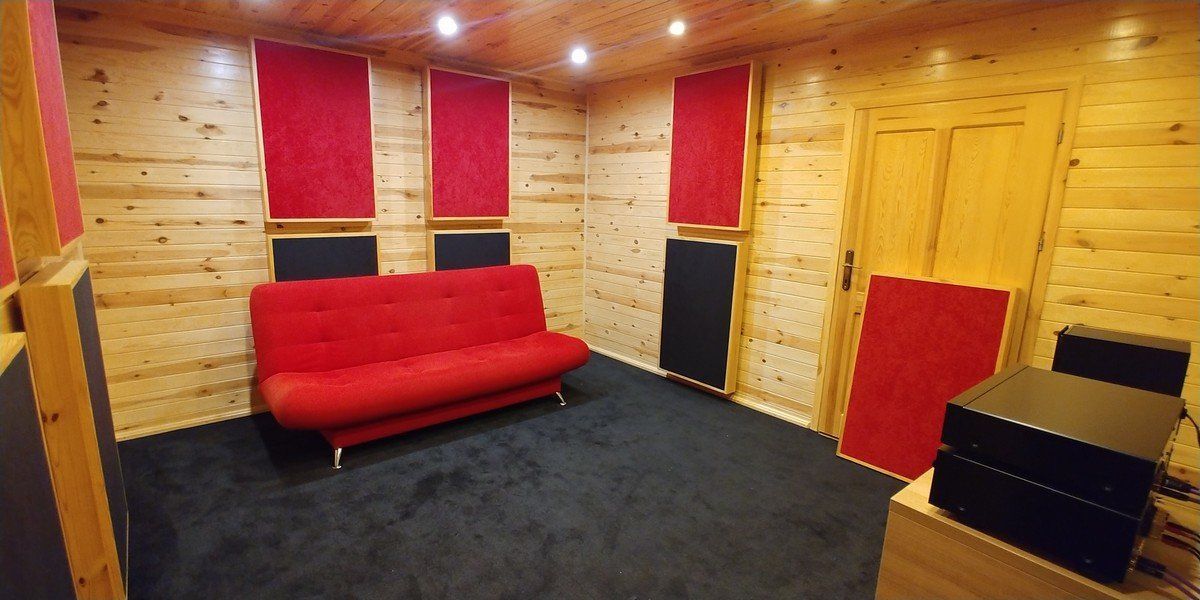

Panele po bocznych ścianach rozwieszone będą symetrycznie również na drzwiach. Zastanawiam się czy w przestrzeni między drzwiami nie wypełnić?
Trochę informacji oraz zdjęć o pomieszczeniu sprzęcie.
Wymiary pomieszczenia wewnątrz 4,06m x 3,3m

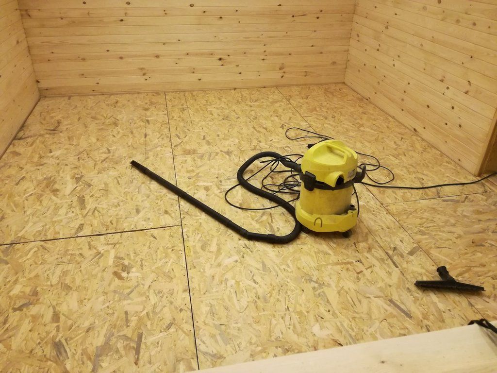

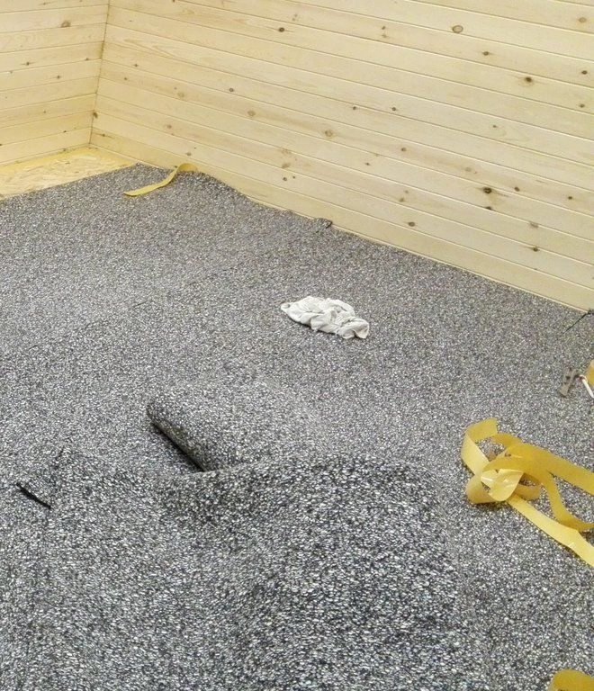

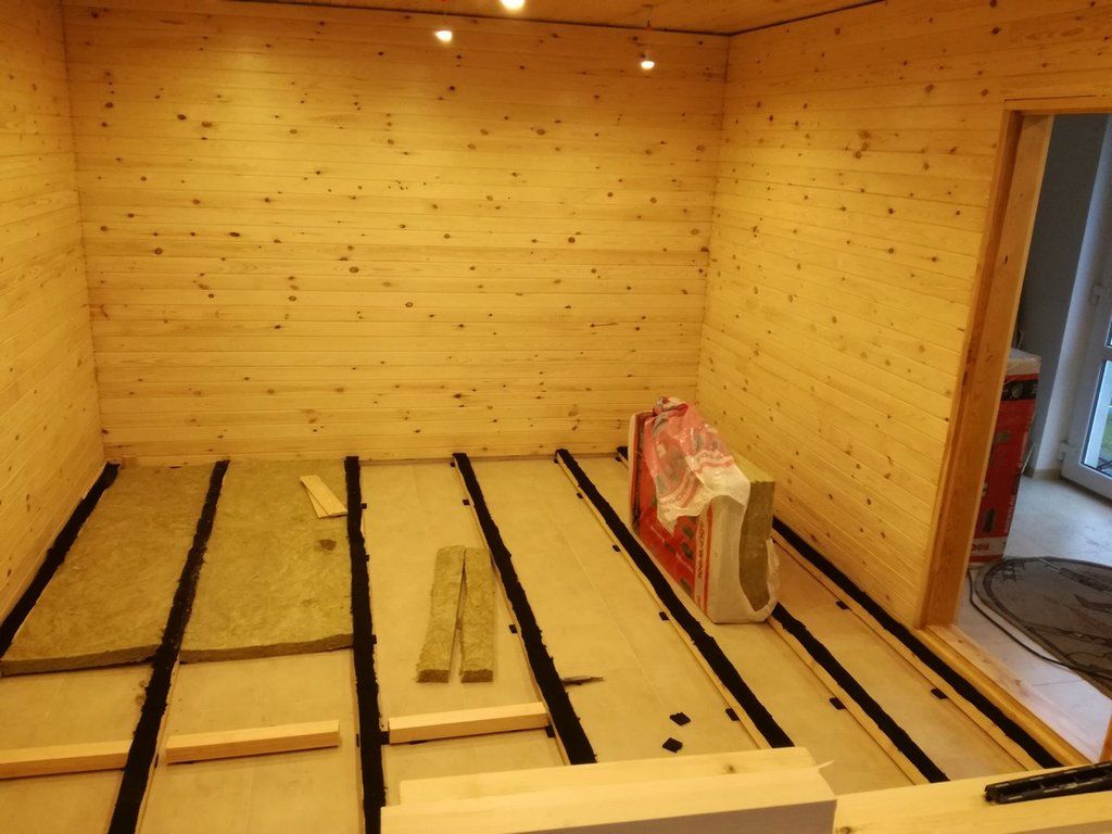

Pływająca podłoga na legarach 10x5cm drewnianach po między węłna
+ płyta OSB/ pianka / wykładzina
Sufit: 2x12,5mm g-k + łaty dreniane 5x25 + boazeria sosnowa gr14mm
Sprzęt: Wzmacniacz ONKYO A-9050, CD ONKYO C-7030, kolumny Deli Zezor 7przewody Melodika MD2R05, MDC2250
Z góry dziękuję za wyrozumiałość, podpowiedzi.

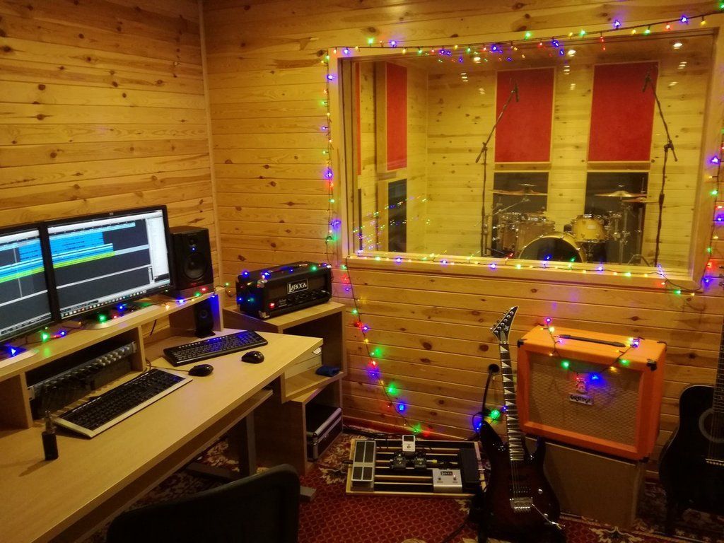

Szyba była przydatna w domowym studio nagrań Docelowo v projektor. Tymczasowo będzie kurtyna lub jakiś większy panel.

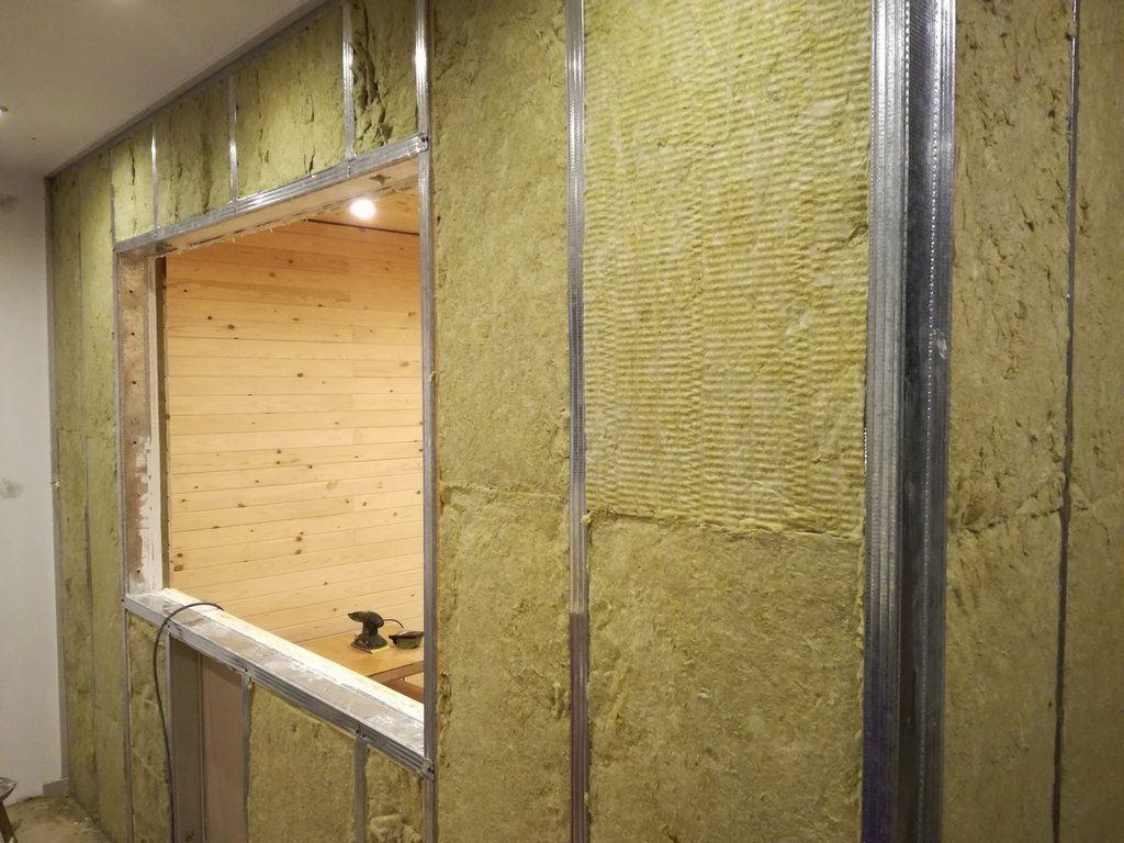

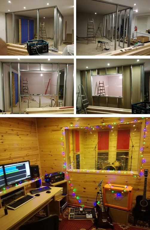

Dla większego wyobrażenia wstawiam więcej zdjęć.

Po pierwsze pytałeś czy bez pomiarów da się wyciągnąć „ile się da” - odpowiedź brzmi tak, da się tyle ile się da teoretycznie. Może trafisz ale raczej nie będzie to optimum.
Masz bardzo specyficzne pomieszczenie (boazeria, szyba, podłoga z osb na legarach, sufit itd.) i raczej nie sprawdzą się w nim typowe rozwiązania. Te wszystkie rzeczy mogą rezonować na jakiś częstotliwościach i zmieniać akustykę tak dalece, że teoretyczne zalecenia dla normalnych pokoi o tych samych rozmiarach z twardymi, murowanymi ścianami mogą wręcz pogorszyć sytuację. Jedno co zwykle jest pewne, a i w tym przypadku powinno zadziałać to panele rozpraszające na tylnej ścianie. Cała reszta to trochę zgadywanka bez pomiarów.

Niestety pomieszczenie musi zostać. Spełniało bardzo dobrze swoją role jeśli chodzi o warunki akustyczne do nagrań, prób zespołu. Pomieszczenie jest szczelne i odizolowane co wpływało na wychodzenie hałasu na zew oraz wpadanie do wew.
Moim zdaniem pochłaniania masz już dowoli. Jeśli z basem nie ma ewidentnych problemów to rób drewniane dyfuzory DIY i wstawiaj parami symetrycznie względem osi pokoju. Zacznij od miejs pierwszych odbić, potem możesz zapełniać sufit.
