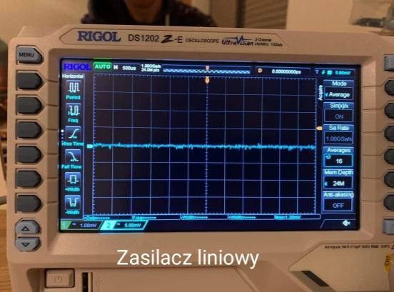

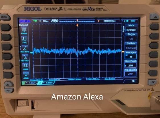

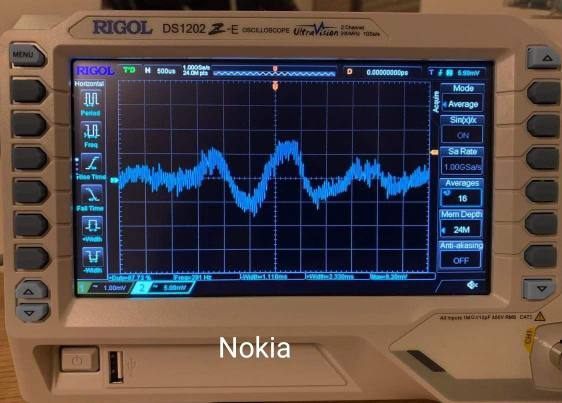

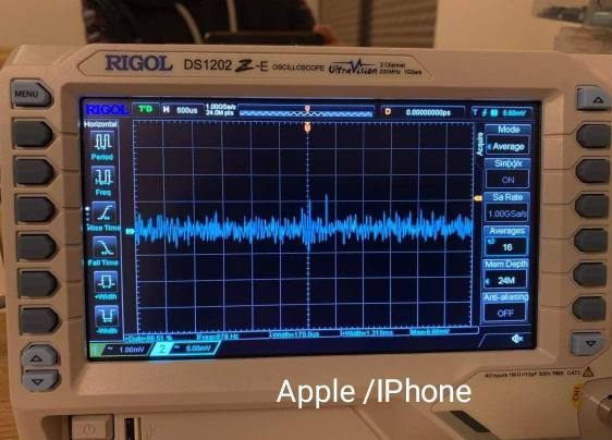

No bo to impulsowy i przebieg takiego napięcia to sieczka. Na priv sporo gawędzę z jednym forumowiczem Michałem i w sumie to on namówił mnie na mojego "chińczyka", o którym tu ostatnio piszemy. Michał ma taki amatorski oscyloskop i kiedyś poprosiłem go o pomiary różnych ładowarek i zwykłego zasilacza liniowego oraz powerbanka. Niektórzy może widzieli już te przebiegi, wrzucałem kiedyś w watku o Raspberry.
Wszystkie pomiary na tej samej podstawie czasu a jedna kratka to 5mV. Oczywiście wygląd tej sieczki zależy od konstrukcji zasilacza i częstotliwości pracy tranzystora w układzie klucza. Najbardziej chyba Nokia mi sie "podoba". Każdy może sobie ocenić jak to wygląda. Zasilacz liniowy też nie wygląda idealnie, ale to jedynie zasługa "badziewnego" oscyloskopu i jego szumów własnych, jego sond itd, więc proszę wziąc poprawkę na ten fakt.

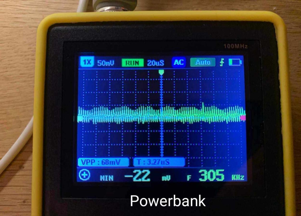

Mnie natomiast często zaskakują wpisy, gdzie ktoś chwali się, że nie używa ładowarki, poszedł krok do "przodu" i używa powerbanka, myśląc że korzysta bezpośrednio z ogniw. Widać na przebiegach jak faktycznie wygląda napięcie z powerbanku. Jego przeznaczenie to ładowanie urządzeń typu telefon czy nawigacja w terenie a nie audio. Tam jest przecież ogniwo 3,7V i przetwornica step up, która podnosi do 5V, ale jak to robi widać na załączonym obrazku. Sieczka na maksa i lepiej byłoby, już zostać przy ładowarce.
