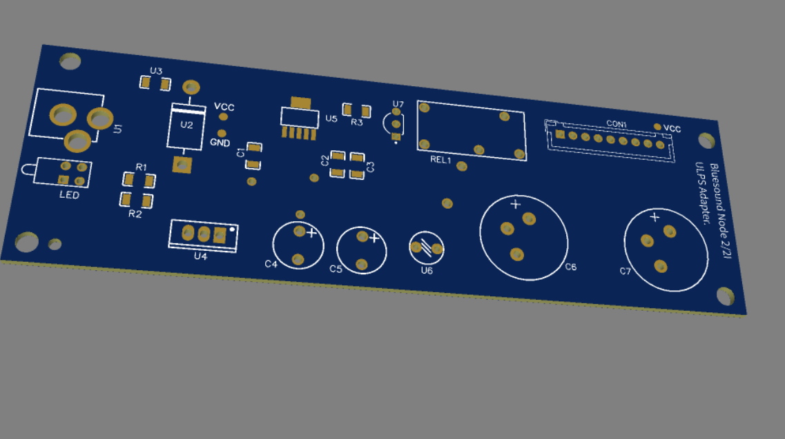

Witam.
Myślę że zgodnie z sugestiami to już czas na podzielenie się tą wiadomością z klubem ?
Zniesmaczony ceną
Hidden Content
Zaloguj się, aby zobaczyć treść (możliwe logowanie za pomocą ) od około miesiąca pracuje nad wykonaniem własnej płytki umożliwiającej podłączenie zewnętrznego zasilacza liniowego do Node.
Jestem już po produkcji prototypowej płytek PCB oraz naniesieniu wymaganych korekt na projekt PCB, i w tej chwili czekam na pierwszą próbną partię płytek PCB z fabryki. Mój egzemplarz już działa, aczkolwiek jak wspomniałem to prototyp.  Partia próbna płytki produkcyjnej jest już w całości zarezerwowana do testów dla kilku użytkowników tego forum którzy obdarzyli mnie zaufaniem i od początku projektu deklarowali chęć zakupu modułu. Myślę że po nowym roku, w styczniu, pojawią się już pierwsze opinie z ich testów.
Mój moduł zawiera:
- schemat działania zgodny z oryginalnym zasilaczem od Node (mamy dwa napięcia: pierwotne i główne, po podaniu napięcia pierwotnego Node sam sobie włącza główne zasilanie)
- pasuje P&P zamiast oryginalnego zasilacza
- kontrola led stanu pracy modułu
- niszkoszumny regulator napięcia pierwotnego
- dodatkowe zabezpieczenie przeciwzwarciowe
- zabezpieczenie przed odwrotną polaryzacją
- dodatkowy filtr dolnoprzepustowy
- markowe elementy (Omron, Panasonic, Rubycon, Texas Instruments, Vishay)
Na indywidualne zamówienie istnieje możliwość konfiguracji filtra, gdyż płytka została zaprojektowana pod różne wielkości kondensatorów. Możliwe jest włożenie do niego nawet 9000uF (standardowo jest 4600uF).
Cena ? Na razie przy produkcji niskoseryjnej planuje by w regularnej sprzedaży na Allegro i Ebay był w kwocie nie przekraczającej 280 pln brutto a może uda się jeszcze mniej. Jednak przy większych ilościach zamówień cena wiadomo będzie niższa.
I teraz do Was pytanie: czy byli by chętni na zamówienie grupowe dla forumowiczów ? Znając ilość zapotrzebowania w zakupie grupowym mogę dopiero rzetelnie ustalić rabat dla forumowiczów.

No to gramy ? Ja jestem zadowolony ale wolę poczekać na opinie osób postronnych.
Panowie @freju @muzaman @szczypior88 @Adam 38elektronika doszła, dostałem informację że w piątek będzie wysyłka poprawionych płytek PCB z produkcji więc przed sylwestrem spodziewajcie się gotowych płytek.
Z dobrych wiadomości, nie musimy śrubować zasilania na 5.2V, wystarczy 5.08 do 5.12V, oczywiście dużo zależy od tego jak zasilacz zachowa się pod obciążeniem i ile będzie wynosić jego własny spadek napięcia. Sprawdziłem dziś również cały moduł pod większym obciążeniem podłączając pod USB zewnętrzny dysk i w zależności od obciążenia mam na module spadek od 0.03 do 0.06V. Możemy ustalić że potrzebny jest zasilacz który przy obciążeniu 1 do 1,5A da napięcie 5.1V a im bardziej stały wynik tym lepiej. Posiadany już Tomanek w zupełności wystarczy.
Jutro jadę na badania do szpitala, jak wszystko będzie ok to w piątek mam zaległy zabieg. Po świętach mam nadzieję już funkcjonować w miarę normalnie.
@McGyver dla ciebie płytka będzie po nowym roku zgodnie z obietnicą.
@Adam 38 somsiad...wpisać Cię na listę ? Czy jeszcze nie podjąłeś decyzji co do Node.

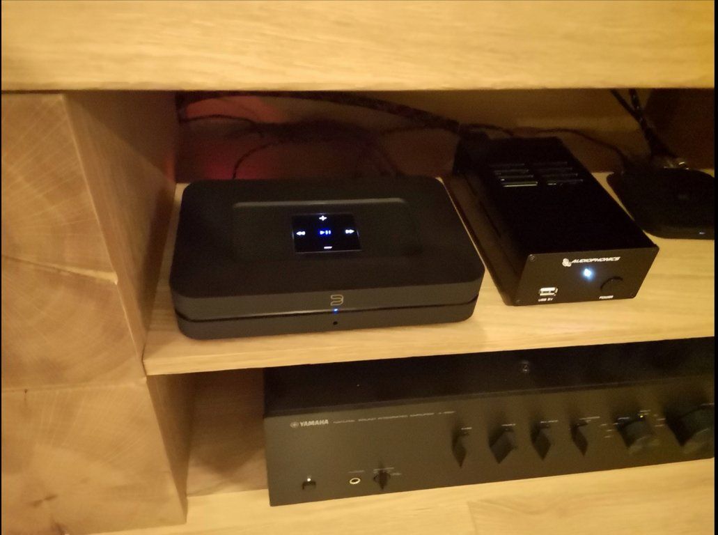

15 minut temu, Soomi napisał:
Pytanie a jak z odsłuchem nastąpiła poprawa co się zmieniło po instalacji modułu?
Zacytuje swoją wcześniejszą wypowiedź:
Cytat
Wrażenia ? po krótkiej chwili jak najbardziej pozytywne. Odsłuchałem kilka utworów Philla Collinsa, Leny Krawitz, Podsiadło.
Wcześniej muzyka była "płaska", a teraz zyskała znacznie na "blasku" i detalach, w średnicy dało się odczuć więcej detali wokół instrumentów, pojawił się znacznie lepiej kontrolowany bas w głośnikach a nie jak dotąd było czuć że pochodzi on głównie z subwoofera.
Nie wiem jak mam Wam to opisać, ale ogólnie: pomimo tragicznej akustyki w moim salonie (nie jest do w pełni wykończony) poczułem się tak jak bym znów słuchał moich kolumn w salonie audio gdzie wybierałem sprzęt, i nie tylko jak siedziałem idealnie w środku pomiędzy nimi a także poza punktem odsłuchu było czuć to co opisałem wyżej. Muzyka oderwała się od ściany ? Dodatkowa przestrzeń ? Nie wiem jak Wam to nazwać ? To na pewno wyższy poziom.
Dziś podłączyłem już dedykowany zasilacz liniowy audio i jest na prawdę fajnie. Oczywiście myślę że nie do końca moja opinia jako twórcy modułu może być w pełni wiarygodna ? Dla tego też zaproponowałem testy innym użytkownikom z nadzieją na ich opinie.
Edited by k4mil3k

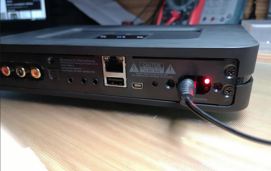

Nadal Farad ? Zapytaj czy zasilacz ma wewnątrz regulację precyzyjną. Większość zasilaczy na rynku ma taką.
Tak 5.1 na pewno - odkryłem to dziś po podłączeniu nowego zasilacza, okazało się że miałem uszkodzone kable od starego zasilacza z którego korzystałem wcześniej i na samych kablach których używałem do pomiarów mialem spadek napięcia 0,1V.
Spoko zapytam. Zakładam, że ma. Tak chcę tego Farad-a. Jak tylko będzie poprawa jak piszą brytole to zostaje z Node. Aby poczuć kolejny porządny przyrost jakości to musiałbym wydać na źródło bliżej 20K z DAC.
