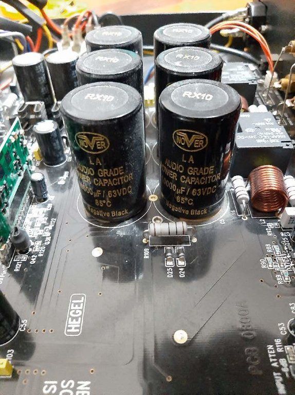

Będę chciał wymienić oryginalnie montowane w Hegel H100 kondensatory Nover LA 10000uF 63V.
Co sądzicie o poniższych propozycjach (ceny oczywiście przyblizone, bez kosztów przesyłki)?
Które z tych kondensatorow dobrze sprawdzą się w końcówce mocy?
Cena Elna for Audio (z Azji - częste podróbki?) jest atrakcyjna, ale jak z jakością (dźwiękowo) w porównaniu np. do Nichicon KG Gold Tune lub Mundorf M-Lytic AG? - na zdjęciu.
Najlepsza cena to Kemet, ale czy one "grają" w porówaniu do pozostałych 3 marek?
Koszt dla 6 sztuk:
1) Nichicon KG Gold Tune 10000uf – 63v Snap in
Koszt: 405,45 zł => 95,4 Euro (~4,25 PLN/EUR)
2) Mundorf M-Lytic AG MLGO 10000uF 63V - Snap in
Koszt: 458,95 zł (-10% rabat) - pewnie można jeszcze taniej, biorąc pod uwagę ceny w sklepie Mundorfa
3) Elna for Audio 10000uF 63V - Snap in
Koszt: 193,8 zł => 51 USD (~3,8 PLN/USD)
4) Kemet ALC70 Series 10000uF 63V
Koszt: 124,62 zł

U mnie w AudioGd Precision 2 też siedzą Nover 10000uf sztuk 8 i jestem ciekaw efektu zmiany u ciebie, Nichicon ów kg Gold tune raczej Ci nie polecę bo je miałem kiedyś i były mułami w końcówce.

Wygląda na to, że będzie Mundorf. Chyba, że ktoś ma doświadczenia z dużymi pojemnościami Kemet w końcówce mocy i porównywał to (byłby chyba cud) z Mundorfem...
Mam głosy, że Elna i Nichicon potrafią zamulić, a tego nie chcemy...

Masz łatwy dostęp do tych elektrolitów to się możesz pobawić różnymi, kiedyś w Arcamie tak wymieniałem aby poznać jak który zagra, oryginały były Aerovox i słabo wypadły do innych a zostały Jamicony na 85 sc bo miały ładną barwę, Musical fidelity i Burmeister je dawali do swoich wzmaków, Mundorfy dają kopa bo mam je w dacu,
Mundorfy M-Lytic AG MLGO 10000uF zamonotowałem w HD11. Poprawa w "szybkości" niskich, zwarte, lepiej kontrolowane. Jestem bardzo zadowolony. Nichicon KG też b.dobre. Gdyby gabaryty mi pozwoliły, zamontowałbym Kaisei. Dwa Audio Note Standard zamontowałem w prostym słuchawkowcu SOHA III. Ponownie bardzo wielka poprawa. Niestety Kaisei drogie ale śmiem twierdzić, że jeśli sprzęt ma pozostać na długo to warto. Trzeba kondensatorom elektrolitycznym jak i innym dać trochę czasu.

Mam nawet takie tylko 22000uf z połączeniami śrubowymi,bardzo ładna barwa ale na dole za wolne może 10000uf są lepsze szybsze
Jakby ci się zmieściły to polecam te z linku, Epcos Sikorel, w linku wersja na 100V, istnieją też na 63V ale obecnie nie ma na stanie, niestety montaż śrubowy

Jako elektrolity polecam Mlgo od Mundorf. Robilem takie zabiegi w swoich wzmaka h tranzystorowych swego czasu. Zawsze świetny efekt. Dźwięk ze sprężyną na dole i kontrolą i świetna przestrzeń. Kendeil są wolne na dole jak jeden z kolegów pisał wcześniej - potwierdzam to również jak też napisał  że maja ładna barwę. Mundorf jest bardziej neutralny i przejrzysty.
Mundorf Supreme dociazy ładnie dół. Dla mnie to najlepsze kondensatory. Moje ulubione.
Hegel ma slabawe zasilanie. Mialem H360 i zmiana sieciowki zmieniała więcej u mnie niż kable głośnikowe.

Cały czas się zastanawiam, czy wymieniać zasadniczo prawie wszystkie elektrolity pozostałe, które u mnie siedzą - zwykłe Rubycony.
Myślałem, aby poza tymi 2 sprzęgającymi na Mundorfie Supreme SGO oraz w końcówce (6x Mundorf M-Lytic 10.000uF), a także w przedwzmacniaczu (2x Nichicon Muse ES), polecieć po całości i pozbyć się tych Rubyconów... Pytanie, czy to byłby dobry krok, jeżeli wstawiłbym ponad 20 kondensatorów Nichicon Fine Gold (i parę KZ).
Pytanie, czy Nichicon Fine Gold i KZ to jest progres, czy "zamulenie" w stosunku do Rubyconów wg tej tabeli?

Wszystkie kondensatory podpisałem:
I jeszcze istotne pytanie...
Mam miejsce, aby "na styk" (odległość pomiędzy kondensatorami wtedy to ok. 1-2mm) zamontować kondensatory M-Lytic o napięciu 80V (średnica 35mm), zamiast oryginalnie dedykowanych 63V (średnica 30mm - jak na zdjęciu).
1. Czy montaż kondensatorów na 80V wpłynie pozytywnie na wydajność (np. na basie) w porównaniu do wersji 63V?
2. Czy tak bliskie zestawienie kondensatorów na 80V (prawie będą się stykać ściankami) nie będzie powodowało ich wcześniejszego starzenia się? To wzmacniacz w klasie AB, więc aż tak się nie grzeje.
Oryginalnie Nover 63V o średnicy 30mm wyglądają jak na zdjęciu. Jeżeli zamontowałbym kondensatory o średnicy 35mm, to praktycznie miałbym 1-2mm odstępu. UWAGA: Cenę na wersję 63V (brak rabatu) i na 80V (dobry rabat!) mam taką samą...
Na co się zdecydować? 63V, czy 80V? Chodzi tylko o walory soniczne i trwałość w tym miejscu.

Moim zdaniem bez sensu. Pakowal bym na to samo napięcie. Parametry katalogowo maja takie same praktycznie.

Acz, zastanawiam się, czy 80V nie będą trwalsze? Tj. skoro mają tolerancję na wyższe napięcie, to czy nie będą tracić parametrów wolniej od 63V? Skoro cena ta sama...
To, że będzie luz 1 czy 2 mm wystarczy spokojnie, w niczym to nie przeszkadza, 80v będzie z zapasem, rubicony yk na razie zostaw to przemyślany typ i w cale nie taki zły, ma szybki bas, wiem bo znam je dobrze, za dużo zmian na raz nie da Ci obrazu co jak wpłynęło, zmieniaj stopniowo. Strojenie wzmacniacza wymaga cierpliwości i nie jest to taki proste ja się wydaje,.

Jeden post, który zasadniczo odpowiada na wiele moich pytań ? Taki właśnie miałem plan - 80V już zamówione. Mundorfy SGO już w domu. W tym tygodniu lutowanie i zobaczymy. Spodziewam się naprawdę mocnych zmian.
Choćby dlatego, że wiem, jak ten wzmacniacz wyraźnie reaguje na np. wymianę sieciówki... Potrafi zagrać beznadziejnie (jeżeli jest podłączony do listwy filtrowanej) oraz bardzo dobrze, jeżeli sieciówka idzie od razu do ściany... To pokazuje, że jest to konstrukcja bardzo przejrzysta, więc nadzieje związane z upgrade mam spore.
