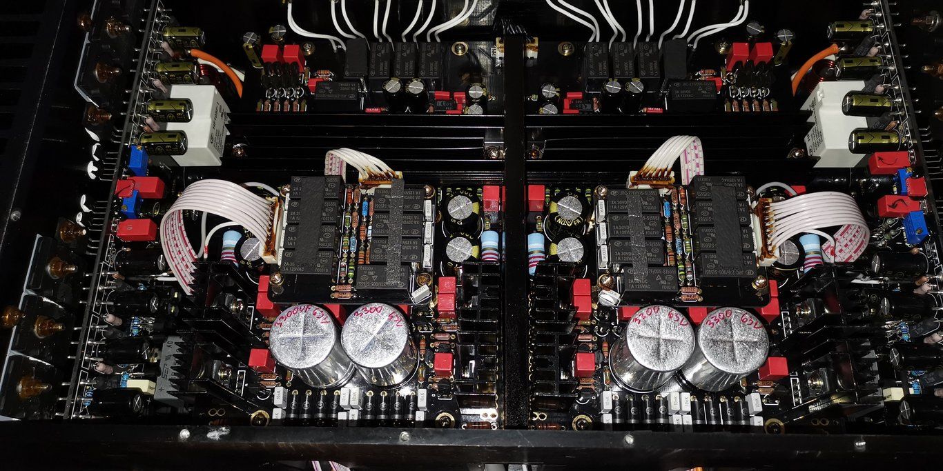

Tunning Hegel H100 - pomysły?
12 minut temu, grze_sio napisał:
Taki sposób tuningu to najlepsza droga do nikąd, po paru zmianach poodklejają się punkty lutownicze i będziesz w czarnej d......
Wszystkiego, poza Rubycon XYA <> Nichicon Muse ES, jestem w sumie pewien.
Mundorfy M-Lytic i Supreme - tu pudła być nie może. Wyjścia solid core Mundorfa 1mm na terminale - również będzie ok (były zwykłe druty).
Ale fakt, z ilością Nichiconów poszedłem na bogato - szczęście w nieszczęściu, że wymieniam tylko jedną wartość, tj. 47uF 25V. Reszty Rubyconów YK i XYA przy Sound Engine i tranzystorach nie ruszam. I chyba na tym zakończę.
Liczę na to, że Mundorfy nieco "dociążą" mi pasmo na dole, a góra nie ulegnie szczególnie spektakularnym zmianom - no, może pojawi się więcej szczegółu, ale nie rozjaśnień (Mundorfy nie są "rozjaśniające" w przeciwieństwie np. do SCRów, które znam ze zwrotnic i które mają nijaki bas). I to byłoby OK. Ale masz rację i dzięki za kubeł zimnej wody. Na początek ucieszę się, jeżeli sprzęt przeżyje pierwsze odpalenie ?
6 minut temu, przemak napisał:
To nie są opampy.
Ten temat już przerabiał @Klecha86 w H200 i powrócił do oryginalnych, więc nie będę tu nic grzebał. Hegel pewnie wiedział co robi.

U mnie w h200 po wymianie Nover na Mundorfy dopiero teraz ten wzmak gra tak jak powinien, wcześniej na kondach Nover bas owszem był Ale teraz dynamika dociazenie zróżnicowanie Ale nie tylko poprawie  uległ sam bas lecz całe pasmo gra czysciej precyzyjnie przestrzenniej lepiej wybrzmiewają instrumenty. Dla mnie poprawa spektakularna .
W H190 aż "zielono" od Muse ES, jeżeli oczywiście dobrze patrzę... I to w dokładnie tych miejscach, które ja przepracowuję. Nie widzę tylko kondów sprzęgających...

Udało się. Sprzęt ruszył, a więc pierwszy sukces jest... Wszystkie diody kontrolne na zielono i po podłączeniu do systemu - działa. Uf...
Pierwsze wnioski:
- bas na pewno obfitszy i schodzi niżej (tego mi brakowało);
- scena poszerzona (mocno na boki);
- średnica i wysokie tony - czekam, aż się wygrzeje (parę dni) - na razie trochę mało finezyjnie, ale powinno się stonować i otworzyć (przy tylu nowych kondensatorach to normalne);
Ogólnie, dynamika od razu lepsza. Niektóre utwory dotychczas brzmiały bez "drive'u". Teraz jest wykop i tempo, którego H100 trochę brakowało. Jeżeli góra "zeszlachetnieje", to będziemy w domu.
Potem wrzucę parę fotek.
3 godziny temu, szczypior88 napisał:
Mundorf w zasilaniu zrobił robotę na pewno? Ze 200 godzin formowania i zagra jak nalezy?
Fakt, co do tych kondów M-Lytic, to na ten moment od razu stało się jasne, że to dobry ruch. Można polecić taki upgrade praktycznie w ciemno. Na wnioski odnośnie reszty muszę poczekać. Zastanawiam się, czy Supreme nie jest trochę zbyt "oszczędny" w kontekście barwy - brzmi audiofilsko, ale na razie jeszcze np. wokale nie są idealne w kwestii barwy. Ale to też wpływ Muse ES może być, więc grzeję i zobaczymy.
Fajne jest to, że wzmak ustawiony na nocne granie, godz. 1.30, plumka sobie basik delikatnie, a ja czuję go (choć naprawdę gram bardzo cicho) leciutko w sofie na której za chwilę zasnę. Tego nie było w standardowym H100 - przy takim małym poziomie głośności (ledwie słyszalny, bo dzieci śpią) basu praktycznie nie było. Grał wyłącznie górą i trochę średnicy.
M-Lytic "wziął za mordę" bas, co trzeba już teraz powiedzieć. Schodzi nisko, jest krótki (kiedy trzeba), "snuje się" (kiedy trzeba). Wzmak wskoczył na wyższą półkę cenową, choć... jak mówię, czekam na poprawę barwy i górnych rejestrów (teraz jeszcze talerze, dzwonki, etc. trochę "dziobią" w uszy - mam nadzieje, że się wygładzą). Słuchałem raptem 4-5h.
