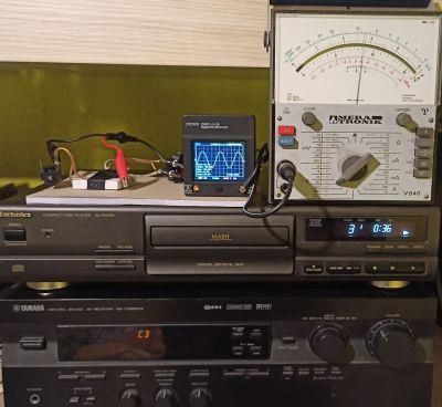

No to zmarnowałem płytę CD ;) i nagrałem na niej sygnały testowe. W szczególności nagrałem sinus z poziomem 0dBFS, czyli maksymalny poziom sygnału szczytowego, jaki można zmieścić na płycie. Sprzęt użyty do pomiarów to system "sypialniany" służący do niezobowiązującego cichego plumkania. Składa się z zestawów Tannoy M1, amplitunera Yamaha RX-V396
oraz odtwarzacza CD Technics
Jak widać z danych technicznych, czułość wzmacniacza jest wysoka (150mV) podczas gdy sygnał wyjściowy z odtwarzacza wynosi 2V, czyli 22dB więcej! Poziom wejściowy 150mV to jednak duża czułość, choć z drugiej strony Yamaha A-S1100 ma czułość 200mV, czyli praktycznie tyle samo, różnice mniejsze niż 3dB

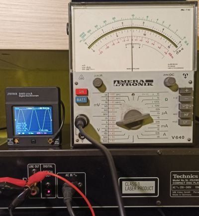

 A jak to wygląda w praktyce? W moim przypadku słabo. Zmierzony poziom sygnału na wyjściu CD jest spory:
Jak widać dla płyty nagranej "do zera" wynosi 2,4V RMS. Oczywiście takie napięcie RMS dla sygnału muzycznego nie wystąpi, ale chodzi tu raczej o poziom szczytowy, który odpowiada za taki poziom. Poziomu szczytowego nie możemy przekroczyć, bo to objawiać się będzie zniekształceniami w postaci obcinania szczytów.
System pomiarowy jest dość prosty - zastosowałem sztuczne obciążenie złożone z czterech oporników 33R/10W, czyli praktycznie 8 omów. Moc niewielka, ale mierzyć będę krótko ;)
I tak mimo krótkiego pomiaru taśma izolacyjna sklejająca oporniki się stopiła, bo okazało się, że niepozorna jamaszka przy wysterowanym jednym kanale może dostarczyć prawie 95W przy początkach obcinania! Producent podaje 2x60W, więc jesteśmy w pobliżu.

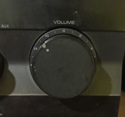

Problem tylko w tym, że taka moc, a zatem maksymalny poziom szczytowy sygnału możliwy do osiągnięcia na wyjściu wzmacniacza bez obcinania ma miejsce przy bardzo mizernym odkręceniu pokrętła głośności, tak w okolicy -24dB według numerków (co by się zgadzało, bo poziom z CD jest o tyle mniej więcej wyższy od nominalnej czułości wzmacniacza), ale numerki numerkami a zakres regulacji to od zera tak mniej więcej do "wpół do jedenastej"!
Tak więc w przypadku mojego systemu całkowity użyteczny zakres regulacji to około 1/3 zakresu potencjometru regulacji głośności, powyżej "wpół do jedenastej" wzmacniacz jest przesterowany.
Czy dobrze rozumiem, że w przypadku płyty z muzyką, ten zakres będzie o kilka - kilkanaście db większy, czyli bliżej 1/2 do 2/3 pełnego zakresu?
Nie. W przypadku płyty z muzyką będzie dokładnie tak samo. Poziom szczytowy będzie taki sam, a to on decyduje o przesterowaniu końcówki. Dla normalnie współcześnie nagrane płyty i to niekoniecznie z agresywnym masteringiem, wystarczy rozsądnie, przekroczenie tego położenia pokrętła powoduje obcinanie szczytów. I na klasyce i na metalice ? Oczywiście nie ma mowy o uzyskaniu niezniekształconej mocy 90 czy 60W z sygnału muzycznego, ale to inny problem, ogólny i w tym przypadku taki sam jak w każdym.
