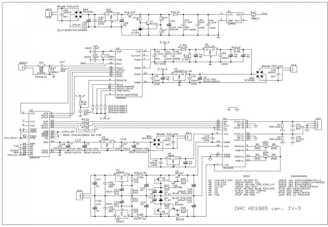

AD1865 (konieczność przeprojektowania pod 2xAD1860) Polish Diy

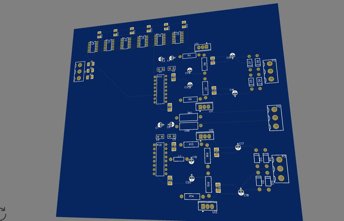

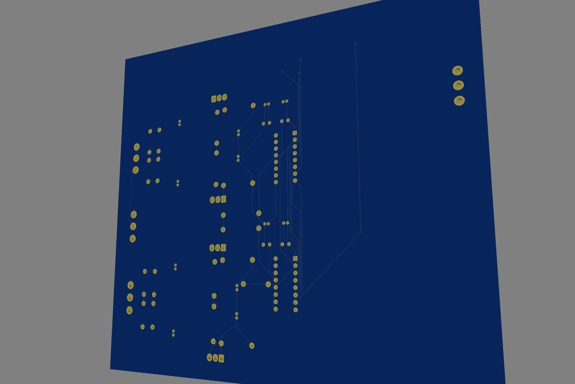

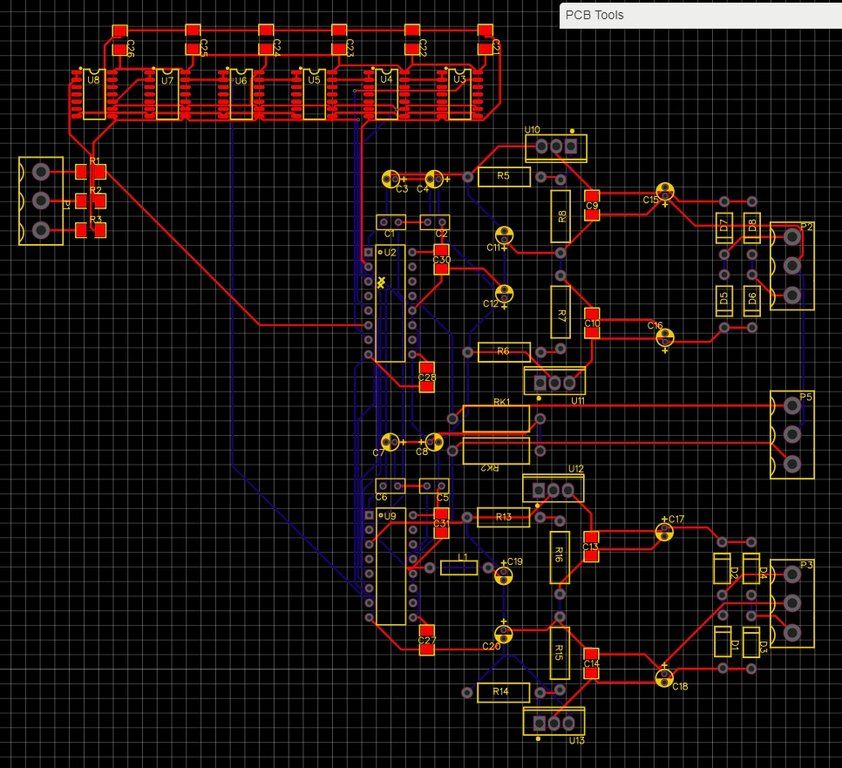

Nie wiem czy coś z tego będzie . Cały dzień dłubania i sporo błędów . Nie mogę ustalić jak wybrać odpowiednią wielkość kondensatorów elektrolitycznych . Na razie jest tak jak widać na zrzutach ekranowych . Brakuje jeszcze odbiornika spdif bo nie wiem jak ustawić DIR9001 lub WM8804 w trybie hardware do współpracy z przetwornikami AD1860 , które są 18 bitowe . Jest rejestr przesuwny ( skopiowany od Pavouka dla AD1865 ) , są kości przetworników połączone z rejestrem , jest zasilanie całości stabilizowane ale na razie na LM317 i LM337 (analog i cyfra oddzielone , masy połączone przez dławik  ) i wyjście prądowe z rezystorami konwersji . Analogu do tego nie robię bo każdy lubi coś innego . Ja zrobiłem schemat i układ elementów na płytce a układ ścieżek zaprojektował program ( EasyEDA ) więc pewnie eksploduje ? przy pierwszym uruchomieniu .

Wirus (komputerowy)
co podyktowało akurat taki układ?
Ścieżki zasilania chociaż poszerz i dodaj do nóg adj kondensator 47-100uf.
Rozumiem, że to prototyp żeby sprawdzić ogólne działanie.???
"Wolę błędy entuzjazty od obojętności mędrca" - Anatol France
Tak , chciałem się pobawić tym programem EasyEDA i trochę poduczyć projektowania PCB ale autorouter zawodzi ( robi swoje połączenia ?! ) a ja nie mam czasu na głębsze wchodzenie w temat . Może spróbuję czegoś prostszego na początek albo odpuszczę bo w sumie to nie jest mi potrzebna umiejętność projektowania  płytek ...
W pracy projektuję w AutoCad i jeszcze w domu mam to robić ? Oślepnę przez to słuchanie ?
...there is no spoon...
Spróbuj KiCad. prosty w obsłudze a najważniejsze, posiada bardzo duże wsparcie.

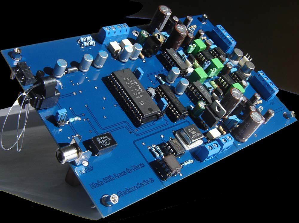

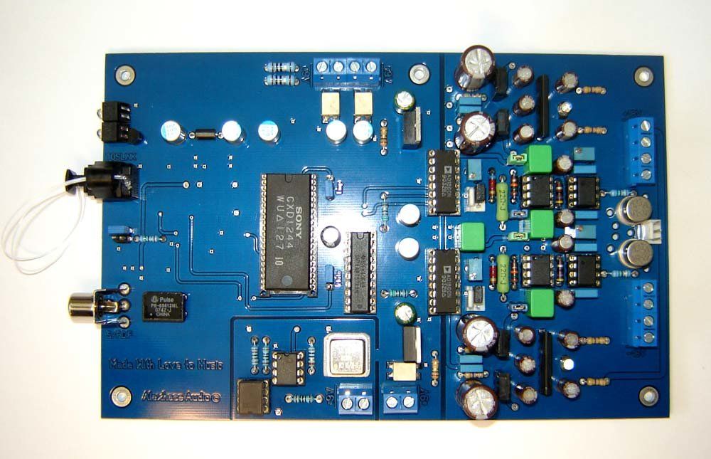

Kolumny Audio Nirvana, wzmacniacz SET na 2A3, zlampizowany NOS DAC na kości TDA1541. W analogu lampy 6N23P i miedziane Audyny True Cooper. Po stronie cyfrowej konwerter USB-I2S od Diyinhk z zasilaczem od Muzga. Źródłem jest aplikacja UAPP z przesyłaniem danych bitperfect.
Wpada małe czarne pudełeczko wielkości wielkości książeczki do pierwszej komunii i zamiata to wszystko, rozdzielczością, klarownością i szybkością. To magiczne pudełeczko to Audio Alhemy na AD1860 przywiezione przez kolegę @(nie)przecietniak
Wiele czytałem o tym czarnym pudełeczku, ale nie spodziewałem się takiego poziomu grania. Oczywiście prezentuje trochę inną sygnaturę brzmieniową, charakterystyczną dla kostek Analoga, jednak na co najmniej takim poziomie grania jak dopasiony TDA1541. Siedziałem słuchając jak wryty, a dzisiaj zastanawiam się jakim cudem tak niewiele, może dać tak wiele zalet pożądanych przez każdego audiofila.
Fakt , ten dac jest jakiś dziwny - za dobry jak na swoją stronę techniczną ?  Nie powinien dobrze grac bo :
- zasilacz jak do golarki elektrycznej
- odbiornik SPDIF z minionej epoki
- filtr cyfrowy z oversamplingiem ( na dodatek nieznanej jakości bo sieci o nim mało )
- przetworniki (AD1860 ) , które nie mają cudownych parametrów i nie zdobyły uznania ,, moderów i audiofilów "
- wyjście sygnału napięciowe (!)
- filtr dolnoprzepustowy na opampie
Gdybym go nie słuchał to nawet nie chciałbym go oglądać bo jest zbiorem wszystkiego czego nie lubię w dac-ach ?
A tak zupełnie serio to jest na tyle dobry ,że po prostu zamówiłem u Chińczyków te kości bo skoro tak gra w konfiguracji ,, low end " to jak zagra w układzie na wypasie ? No i zacząłem nieudolnie projektować płytkę ... ale idzie jak po grudzie bo nie mam doświadczenia i wiedzy .
