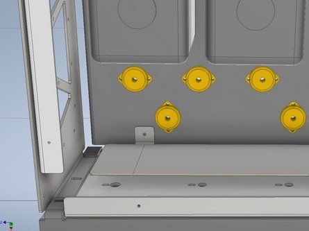

Zagrzebałem się w projektowaniu obudowy do zlecenia w CNC. Obudowa ma być składana custom od najmniejszej blaszki.
Trochę boję się ile to będzie ważyć, bo ma być blacha stalowa, główne ściany 3mm, drobnica cieńsza. Dlatego w bocznych ściankach wyciąłem trochę otworów - dla odciążenia. Blachy skręcane śrubami (może za radą @front247 użyję też kleju).
Projekt w Autodesk Inventor - jeszcze nie jestem biegły w narzędziu, ale wystarcza do wyklikania prostych rzeczy. W niektórych miejscach pozostawiam możliwość połączeń "regulowanych" (podłużne wycięcia na śruby). Z tego powodu pokrywy górną i dolną pozostawiam jeszcze do późniejszej roboty - po skręceniu całej reszty zdejmę pomiary już z "żywego"  pudła.
Planuję dokończyć do końca weekendu i wysłać do wyceny. Mam nadzieję że nie pójdę z torbami.
W Inventorze super jest to, że pozwala zajrzeć wirtualnie w detale, gdybym miał to zaplanować na kartce, zrobiłbym minimum kilka poważnych błędów, które wyszły dopiero jak zestawi się ze sobą poszczególne elementy.
Podejrzewam, że w efekcie i tak jakieś błędy mogą się zdarzyć, ale mam nadzieję, że co najwyżej jakaś drobnica do skorygowania w domowych warunkach - młotkiem i gwoździem ?
