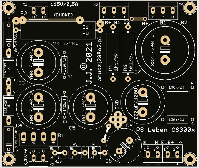

Panowie, dziękuję za odpowiedzi i opinie. Widocznie "nie wszystko złoto co się świeci" a transformator wyglądał ładnie. W takim razie podpowiedzcie mi gdzie zamówić dobry transformator o parametrach?:
115V -0,6A
6,3 - 1,2A
6,3 - 4A
115V -0,6A
6,3 - 1,2A
6,3 - 4A

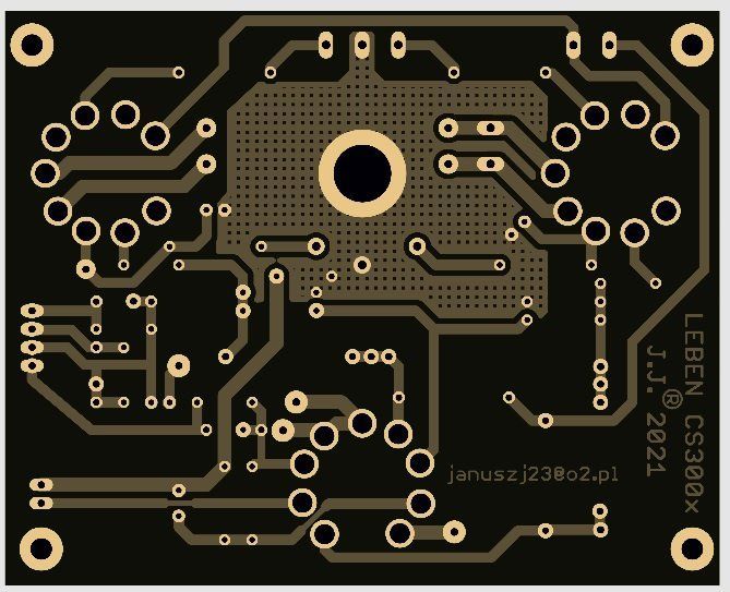

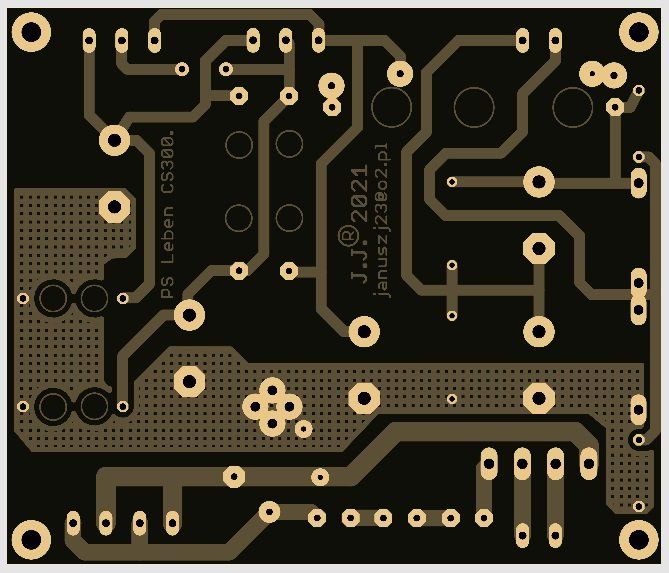

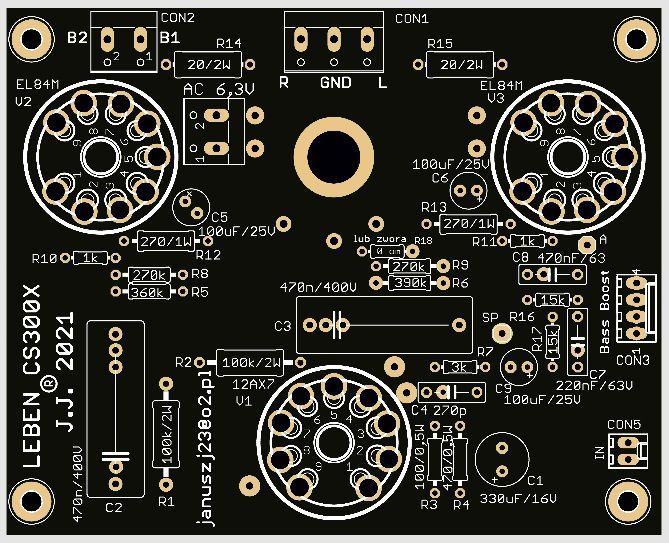

A ja czekam z niecierpliwością na płytki z Chin.
