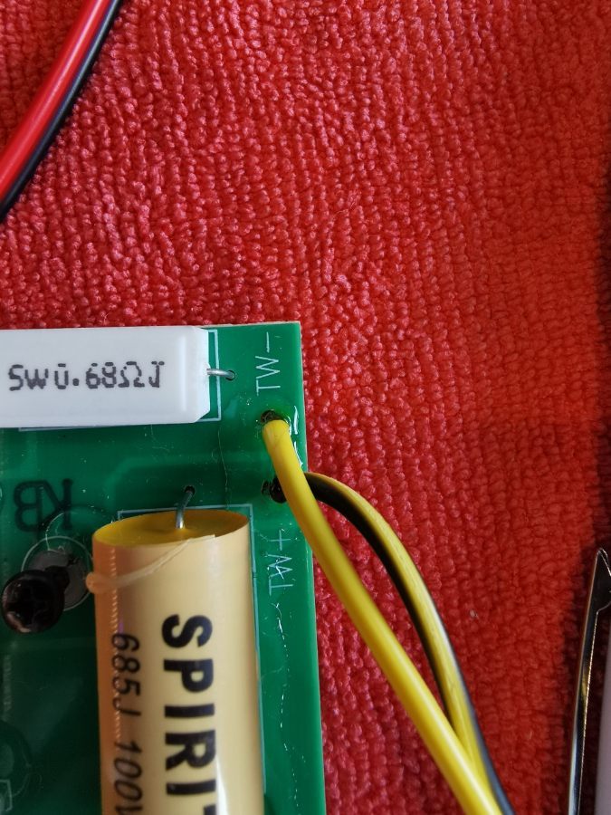

Witam. Mam pytanie o podłączenia w zwrotnicy. W moich aurorach na wyjściu zwrotnicy odwrócone są przewody do głośników wysokotonowego i średniotonowego. Czy to jest błąd przy produkcji, czy celowy zabieg?
Powinno być z + TW na plus tweetera, tak samo średniego, bo faza podłączenia ich
do zwrotnicy jest ustalona na etapie wykonywania opisów płytki.
Ring radiator rules
Dziękuję za zainteresowanie. Czyli jest tu błąd na etapie produkcji według Ciebie? Na co może wpłynąć odwrotne podłączenie głośnika? Właściwie dwóch, bo dotyczy to zarówno wysokich jak i średnich tonów. Dodam, że gra to u mnie już 2 lata i jakichś "anomalii" moje ucho nie wykryło, albo przywykło ;).
Czyli sprawdzałeś całość po kabelkach odkręcając również same głośniki ?
Ring radiator rules
Tak. Zwrotnica była wyjęta i sprawdzałem poprawność pewnego schematu znalezionego w sieci i to rzuciło mi się w oczy. Sprawdzałem podłączenia na końcach kabli i tam czarny to - do głośnika, kolor to +. Odwrotnie są jedynie te przewody wlutowane w zwrotnicę.
Masz nerwy ze stali jak Hans  Kloss 😉
Ja bym się nie oparł przełożeniu ich odwrotnie i posłuchaniu ...
Ring radiator rules
Mam w planach wymianę kondensatorów na zwrotnicy. Pewnie sprawdzę to podłączenie ;). Chciałem tylko dopytać, co i czy w ogóle coś, to wnosi/zmienia?
