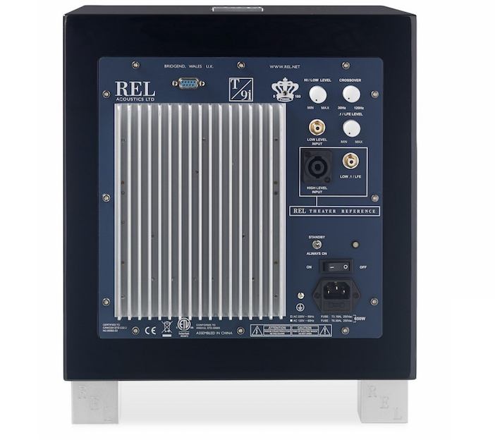

Szukam obecnie suba do swojego Naima SuperUniti + Focal Aria 926 i brzmieniowo/cenowo podeszły mi dwa produkty REL'a - T7i i T9i.

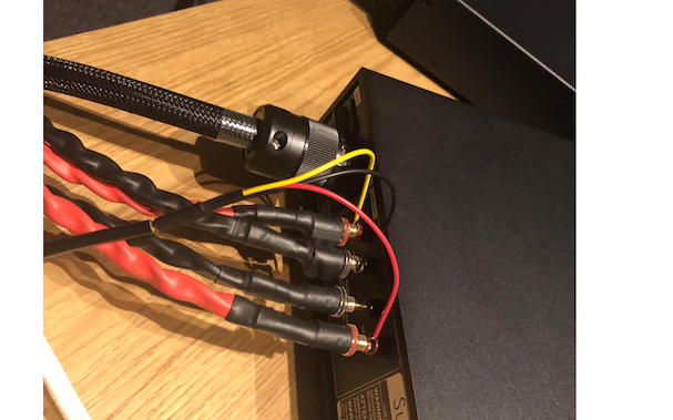

REL w subwooferach dostarcza od razu zamontowany kabel bez końcówek i podczas odsłuchów okazało się, że nie za bardzo jest je podpiąć pod Naima.
Ostatecznie w salonie podpięli mi go "na chama" owijając kable suba wokół bananów - to brzmiało ale jednak szukałbym bardziej sprawnego i cywilizowanego sposobu.
Macie pomysł jakimi koncówkami/kablami spiąć te suby z tym Naimem - dołączam zdjęcia

Naim ma wyjście Sub Out, które łączysz z wejściem liniowym REL-  i to jest najprostsze rozwiązanie.
Drugie to użycie takich wtyków jako przejściówek.
Do kabla od subwoofera trzeba dolutować banany BFA. Choćby takie
Tak jak podpieli Ci w salonie jest optymalnym połączeniem ze wzmacniaczem stereofonicznym, zalecanym przez REL-a. Też miałem model T9i i tak właśnie był podłączony u mnie, jednak ja miałem standardowe terminale głośnikowe  których u Ciebie nie ma. Ja bym zastosował jakieś przejściówki, tak jak zaproponował kolega wyżej.
Dzięki za wszystkie odpowiedzi.
Zastanawia mnie tylko jeden fakt - skoro ten Naim ma dedykowane wyjście Sub Out to czy takie podłączenie bezpośrednio pod banany nie spowoduje jakieś straty na sygnale/jakości?

Pod terminale, Naim ma specjalne terminale, kup banany i zarób okablowanie. Jak byś chciał mogę ci to zrobić.
W przypadku subwoofera REL zdecydowanie lepszym połączeniem jest Speakon, na Sub Out będzie zdecydowanie gorsza kontrola. Porównaj jeszcze RELa do produktów SVS.
