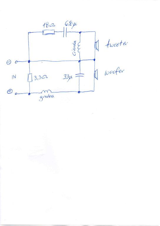

Jantzena też mam. To zdaje się zwrotnica drugiego rzędu. Ciekawe, czy ten 33uF ma duży wpływ na brzmienie niskich bo 6,8uF (dla wysokich) zdecydowanie tak. Podejrzewam, że bardzo duży wpływ mają cewki. Te są fabryczne na rdzeniu i raczej nie do wymiany z uwagi na to, że miałyby wpływ na kubaturę.Tak to wygląda:

Ciekawa jest linearyzacja impedancji całej kolumny tym rezystorem 3R3 chyba do 2 - 2,5 Ohm ...
A może 18 Ohm jest równolegle do tweetera, a 3R3 szeregowo ?
dopiero się ucza ? ale na pewno dobrze masz ten rysunek te 3,3 ? , nie ''leci'' on przypadkiem  ''z kondensatora 33uf'' ? coś mniej więcej jak tu

@Kris_54701     Tyle tylko, że akurat ten kondensator w ogóle nie jest w torze dźwięku zwrotnicy;
jest równoległy i tylko decyduje o nachyleniu zbocza w zakresie podziału.
Napisał bym innaczej , pojemność kondensatora decyduje o tym od jakiej częstotliwości zaczyna pracę filtr , bardziej o nachyleniu decyduje rezystancja kondensatora lub dodana (rezystor) , tak czy siak nie warto ładować kasy wystarczy taki aby ''starczył'' na długo
