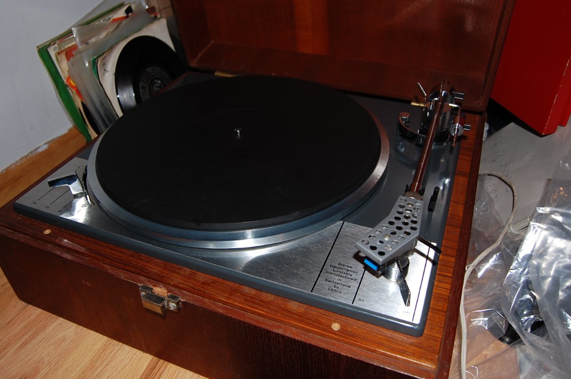

W dniu 22.11.2020 o 18:32, rafiru napisał:
Jak skończysz pochwał się efektami.
Pierwsza fotka gotowego Gl 75
https://www.audiostereo.pl/topic/149707-lenco-dylemat/#findComment-5082201
W dniu 25.11.2020 o 09:32, Bartek Bartoszewski napisał:
Dzięki .
Wieczorem wrzucę fotkę innego projektu masywnego L75 .
Wczoraj nie zdążyłem więc dziś daję fotkę .
Pozdrawiam .
