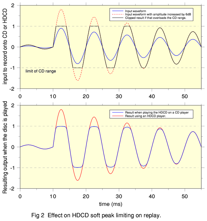

Problem jest inny: są poważne twierdzenia, że wydania HDCD są odtwarzane w sposób zniekształcony na zwykłych playerach, które nie są wyposażone w dekoder HDCD.
Edytowane przez Drizzt
This ain't no party, this ain't no disco • This ain't no fooling around • No time for dancing, or lovey dovey • I ain't got time for that now
„Not being able to decode the peak soft limiting, a normal CD player will output distorted peaks. This may affect pop or rock discs in particular as they do tend to be (re)mastered to be loud. So it may be just another cause of audible compression and squashing of peaks. And the added control codes themselves take away some of the information bandwidth that could otherwise be used for musical details. So despite the claims, listeners playing an HDCD on a normal CD player may wonder if they’d agree with the makers that these discs are ‘compatible’ with CD players beyond the most basic use of the word!”
Zaloguj się, aby zobaczyć treść (możliwe logowanie za pomocą ) Edytowane przez Drizzt
Odtwarzacze nie wyposażone w filtr HDCD ignoruje nadpisane bity ( 19).
Co do różnicy. Na stałe nie miałem czystego odtwarzacza z dekoderem, ale dwa amplitunery multi channel.
Miałem możliwości odsłuchać ten sam materiał po przetworniku CD na integrę oraz via digital też końcowo Integra. Mimo pozornego wąskie go gardła w amplitunerze materiał brzmiał ciekawiej.
