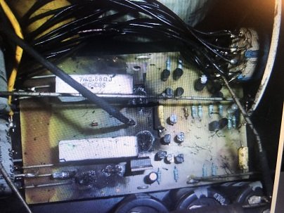

Tyle warte......hm  podlaczasz pewne kable dajmy na to do Gryphona Diablo gra muzyka gra ...i nagle wzmacniacz sie wylacza.......tyle warte sa parametry kabli (glosnikowych)  ble..ble
A czemu ma się wyłączyć z powodu dwóch metrów kabla ? , to chyba ten kabel musi być jakiś dziwny

BTW - ensure you use low capacitance speaker cables with the Gryphon - it has a tendency to Oscilate and fry the internals if high capacitance speaker cables are used. (happened to a friend - ouchhhhh!)
Suitable capacitance values are 32 pf/meter - or contact Gryphon for their preferred capacitance value
Kilka lat temu napisałem tu o kablu głośnikowym, który faktycznie z niektórymi wzmacniaczami wydziwiał cuda. Ów kabel miał pojemność na poziomie nanofarada... Taka praktycznie taśma, jakaś samoróba. Ale wiem, że wzorowana na jakimś kultowym...
Jeśli przewód jest normalny (do 100pF/m) to nie ma żadnych przeciwwskazań do stosowania z czymkolwiek, chyba, ze ktoś zwinie w cewkę (nie bifilarnie)... Różne cuda ludzie robią.
RLC ma znaczenie. Pracuję czasami z w.cz. W zakresie m.cz. trzeba dużo złej woli aby był tu problem. Ale mogę tu przytaczać przykłady z życia...
Tak ... podłączony był kabel o wartości 800 pf/ m i zabezpieczenia zadziałały ale jak piszą inni niektóre zostały uszkodzone a przecież to ..  super integra...płacisz takie pieniądze a tu taka nonszalancja ze strony konstruktora .   Żenada poprostu .... a następny kwiatek ze ów kabel niemieckiego producenta  nasz mistrz poeta Pacuła opisuje jako niskopojemnnosciowy , w recenzji  .... No mistrzostwo świata w ignorancji !!!!
Są to najprawdopodobniej właśnie najlepsze na świecie kable głośnikowe z impedancją falową dopasowaną do... no właśnie, chyba do głośników a nie do wzmacniacza, ale kto by się takimi drobiazgami przejmował ?
Raczej tylko przy jakichś wydziwionych przewodach pojemność ma znaczenie  - nie te napięcia i nie te kilometry długości.
To dobrze o wzmacniaczu świadczy, że zabezpieczenia zadziałały.
PS. Co to znaczy: "fry the internals" ?
