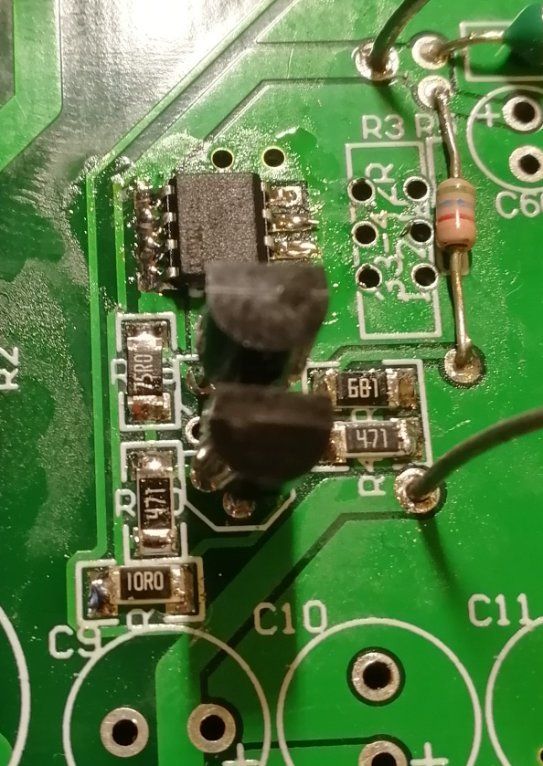

Jaki macie rezystor R39. Nie chce mi się mosfet otworzyć. Mam 10V, tak jak na stabilizatorze.
Ja mam tam 75ohm.
Ja mam tam 75ohm.
Jeżeli mosfet nie jest uszkodzony to :
- R39 powinien być 91R
- R40 powinien być 470R
- R37 powinien być 7,5-10R
- R41- 680R
-R42-470R
- R3-39R 2W
- R5-680R 0,6W
Mnie się udało spalić mosfeta bo wymaga dłuższego grzania ze względu na lutowanie do dużej powierzchni masy .
Cały ten układ ( razem z mosfetem , rezystorami , TL431 i 2sa970 ) zastąpiłem jednym stabilizatorem scalonym lm1117 5V i gra aż miło . Jednak z układem na mosfecie powinno być lepiej .
...there is no spoon...
- R41- 680R
-R42-470R
- R3-39R 2W
- R5-680R 0,6W
W dokumentacji jest , że R39 pomiędzy 75-91 ...
Nie ma napięcia do otworzenia mosfeta, to się spalić nie mógł ...

R5 680 ohm ??? jest 5,cos tak Kiloohm ...
Ale mógł się zagotować przy lutowaniu . Ja kupiłem nowe tranzystory w TME - są oryginały Alpha&Omega po 3,9 zł/szt.
Ale napięcie powinno być na nóżkach, a nie ma ?
