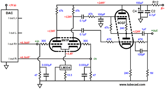

Jest takie słynne swego czasu, pre lampowe - Lamm. Tam właśnie w pierwszym stopniu pracują równolegle ECC82....
Triody mają wspólne R dla anody i katody. Może to jest klucz? Ja jestem zbyt cienki żeby to ogarnąć, ale tłumaczę to sobie w ten sposób, że dzięki tym wspólnym rezystorom jakoś to wszystko się uśrednia, uzupełnia?
Jeśli chodzi o Lamm LL2 – to nie wspólne R dla anody i katody , tylko takiej samej wartości , i nie w pierwszym stopniu tylko w drugim -  bo to jest układ SRPP.
10 godzin temu, slawek.xm napisał:
w analogu dac może nie do końca wykorzystamy to ale impedancja wyjściowa z czystego wzmacniacza oporowego rzędu 400 om to jest klasa sama w sobie i by takie parametry uzyskac niestety trzeba trochę prądu dać
im wyższy prąd w stounku do napięcia w punkcie pracy lampy tym dźwiek wg mnie znacznie lepszy rzadko kto tak podchodzi do projektowania stopni lampowych ale warto chociaż spróbować
A gdyby tak wesprzeć lampę tranzystorem na wyjściu ( wtórnik ) . Możemy z większą elastycznością podejść do prądu lampy i utrzymać impedancję wyjściowa na stosunkowo niskim poziomie .
Tak robi to np McIntosh i czasami jakoś im to gra , to może i tu komuś do czegoś się przyda . Z cała pewnością prościej niż równoległe łączenie lamp.

Nie wymyślam czegoś czego nie ma 🙂, podałem przykład gdzie można / moim zdaniem / w prosty sposób uzupełnić już istniejące / posiadane układy . Sprawa dotyczy raczej jak to się ma sonicznie do kompatybilnych układów lampowych .
oczywiście ,że są
np fajny uklad na ecc88 w stopiniu wzmocnienia i IRF610 we wtórniku
21 minut temu, alt napisał:
pytanie, czy z DAC VIVARO zadziała ten układzik ?
W sensie technicznym zapewne tak . Ale zwróć uwagę , ze ad 1860 ma prąd wyjściowy 1 mA , a AD 1955- 8 mA.  To są dwa bardzo odmienne parametry wejściowe.
McIntosh używał zwykłych tranzystorów bipolarnych , ale bardziej chodzi o tą część pytania
Czyli suma plusów dodatnich i suma plusów ujemnych , za klasykiem 😉
To pytanie ogólne , czy ktoś stosował , ma swoje zdanie / opinię /doświadczenie .

Ale moze być pomocne tam gdzie impedancja wyjściowa zaczyna odgrywać kluczową rolę , co bywa krytyczne przy budowie podobnych tu układów lampowych , bo wokół tego od pewnego czasu "kręci się " ta dyskusja .
z wtórnika White'a na lampach też mozna uzyskać impedancję wyjściową na poziomie kilkunastu-kilkudziesięciu omów
Ja się poddaję , wtórnik jaki by nie był temu służy . szukałem czegoś prostego co prawie każdy złoży sobie w 10 minut , nawet na próbę i na pająka .
Pytanie , czy to rozwiązania są porównywalne brzmieniowo w takich układach jak tu omawiane .

Pytasz o wtórnik tranzystorowy w miejscu gdzie nawet lampowy wtórnik katodowy jest układem nielubianym.
Dyskusja od pewnego czasu toczy się wokół tego jak bez wtórnika katodowego uzyskać duży prąd i niską oporność wyjściową. Bo - jak już wspomniałem wcześniej - wtórnik jest tutaj układem nielubianym.
Edytowane przez McGyver
typo
Zależy co tym chcesz wysterować (głównie chodzi o to jaką oporność wejściową będzie miał  wzmacniacz lub preamp do tego podłączony).
Znakomita większość normalnych, nieudziwnionych wzmacniaczy i preampów może być z powodzeniem sterowana ze zwykłego wzmacniacza oporowego na zwykłej lampie ECC88, ECC83, ECC81 czy 5687.  Lub nawet subminiaturowymi lampkami jak 6111WA czy sowieckimi 6N16B.
Nie postrzegałem tego w ten sposób , ale tez nie czytam tego wątku od deski do deski . sa jakieś racjonalne podstawy do rezygnacji z wtórnika ( tu ) ?

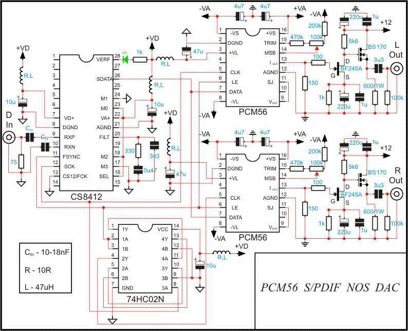

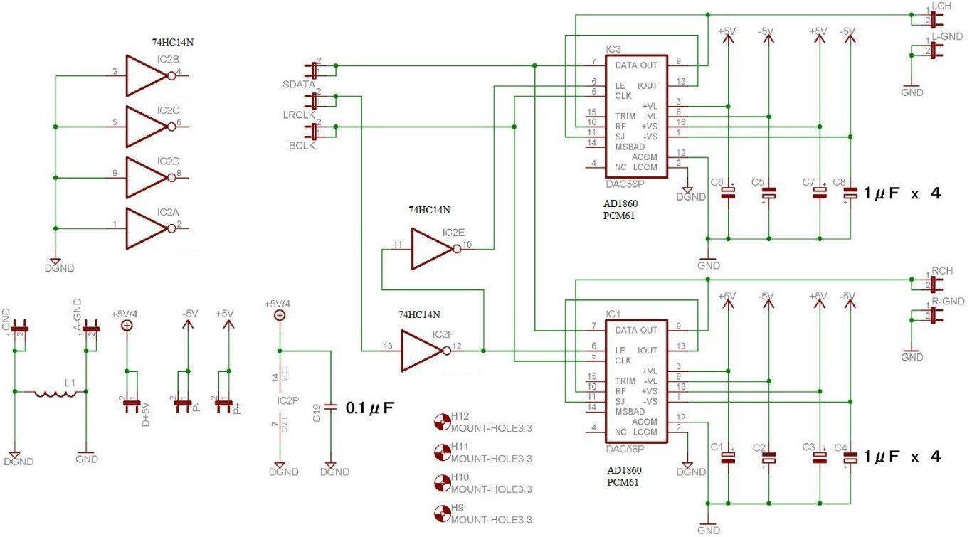

Jeśli rozwiązanie PCB nakreślone przez Artura - zał. 2 -  z 74HC04 między CS-em a AD jest wyraźnie gorsze według relacji od rozwiązania Vivaro - szukam alternatywy i przymierzam się, by pobawić się i zaprojektować inne PCB dla AD1860. Znalazłem ciekawy schemat z 1996 roku - czyli zabytek już.
Vivaro wyrzucił 74HC04 między CS8414 a przetwornikami, jako wg relacji rozwiązania pogarszającego jakość, zastąpione przez niego innym unikalnym układem wykonanym na podstawie komercyjnego DAC'a.
Sygnał wejściowy wzmocniony idzie na dwie bramki 74HC04, a stąd dopiero na CS8412 - ten połączony jest z DF1700  - które są po ok. 12 zł sztuka do kupienia na Ali - np. nr 1005002506592451. Podróby na choinkę, czy jest szansa na ich działanie? Czy połączenie tego DF1700 z AD1860 ma sens wart eksperymentu, by było lepiej?
Użycie 74HC02N jak w 3 załączniku - jak uważacie, lepsze czy gorsze rozwiązanie jako pomysł, by wyeliminować podobno słabe zaaplikowanie 74HC04?
Po co tam ten HC04?
8 minut temu, dekRe napisał:
dopiero na CS8412
Nie ma potrzeby trzymania się tego stareńkiego scalaka. No chyba że priorytetem jest eliminacja kości SMD. Ale i wtedy da się lepiej, np. DIR9001 na stoliku.
Chcesz zrobić OS z DF1700/SM5813 czy NOS? Bo się pogubiłem.
Poza tym trzeci załącznik przedstawia układ z szesnastobitowym PCM56 (którego odpowiednikiem od Analoga jest szesnastobitowy AD1856), a AD1860 jest osiemnastobitowy.
