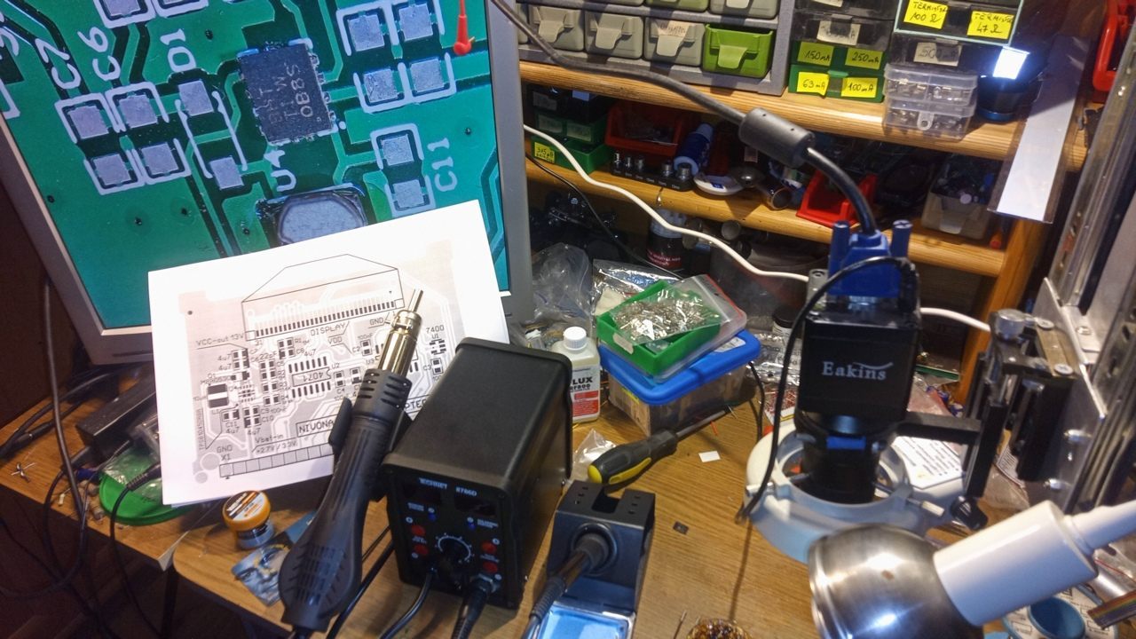

Topnik w żelu , cyna z ołowiem 0,5-0,7 mm , odsysacz , plecionka do odciągania nadmiaru cyny , lupa , lutownica ( ja używam 30W ) i super ostry grot .
Ostatnio padł mi kompresor w stacji WEP 852D+, więc stanąłem przed wyborem - naprawiać czy kupić nowy, a że nie miałem czasu na naprawę, kupiłem niby zabawkę...
Spojrzałem na Alledrogo, i znalazłem sprzedającego "stacje" z Hot-em i lutownicą za ok 149 zł, lub tylko Hot za ok. 99 zł.
Kupiłem taką tu:
8786D STACJA LUTOWNICZA 750W 2xLED 4xDYSZE HOTAIR LUTOWNICA GROTOWA SLP 60W
przyszło, maleńkie, lekkie, jak zabawka dla dzieci. Początkowo pomyślałem: znowu wtopa, będzie do koszulek termokurczliwych, ale założyłem dyszę na Hota, ustawiłem 300 stopni, powietrze na ok. 20 % i.... jak się zastosuje patent z pastą z filmu poniżej, lutuje się samo, choć warto mieć mikroskop.
Można od tego sprzedawcy kupić samego Hota za 99 zł:
858DII STACJA LUTOWNICZA HOTAIR 700W LED 100-480°C 4x DYSZA KALIBRACJA TEMP
Jest to niczym zabawka, lekkie to to, bardzo nieprofesjonalne, ale najważniejsze... działa.
Od tego samego sprzedawcy można dorzucić do koszyka:
- Topnik RF800 SMD 100ml Lutowanie z pędzelkiem FLUX
- PLECIONKA DO ODSYSANIA CYNY 2.0mm x 1.5m MIEDZIANA TAŚMA LUTOWNICZA
- KALAFONIA DO LUTOWANIA AKTYWNA AG 40g
Teraz, idziemy do apteki, by kupić kilka niewielkich strzykawek z igłami o szerokości dziurki jak nóżki SMD które chcemy lutować., choć może być nieco większa igła.
W aptece można dokupić też buteleczkę Gliceryny, oraz białą Wazelinę Kosmetyczną.
W sklepie spożywczym kupujemy torebkę spożywczego kwasku cytrynowego.
W supermarkecie kupujemy spirytus techniczny lub inaczej, butlę paliwa do eko kominków.
Są filmiki na YT jak z takich komponentów sporządzić sobie żel do lutowania DIY, mieszając w odpowiedniej proporcji potłuczoną na proszek kalafonię, glicerynę, wazelinę, kwasek cytrynowy i alkohol. To zaciągamy do strzykawek i mamy flux - albo kupujemy gotowe Fluxy w żelu.
Ale jak nie chcemy iść w żel, to sam Topnik RF800 też spokojnie daje radę. Wystarczy wtedy posmarować rzadką pastą lutowniczą, na to pędzelkiem nanieść sam topnik robiąc kałużę.
Ostatni najważniejszy element to zakup dobrej pasty do lutowania SMD.
Ta bywa o różnej gęstości i konsystencji. Ja kupiłem na Ali, w mini puszce, i okazała się gęsta. Wtedy, jak na filmie poniżej, bierzemy kartkę papieru, naklejamy na nią dowolną taśmę klejącą. Na tę powierzchnię plastikową, kładziemy odrobinę takiej gęstej pasty lutowniczej, a na to nakrapiamy kroplę Topnika. Dokładnie mieszamy, by uzyskać płynną zawiesinę. Igłą lub kawałkiem metalowej końcówki od rezystora, nanosimy zawiesinę tylko na pola lutownicze, Hot'a ustawiamy na ok. 300 stopni i z około 2 cm dysza - grzejemy jak na filmie. Jeśli pola są niepocynowane, to wcześniej można pocynować, ale po cynowaniu wymyć paliwem. Ja kupuję w Polo Markecie ściereczki do podmywania pup dla niemowlaków, Baby Wipes z Aloesem, lub Penthanolem, za ok. 6 zł - z biopaliwem ładnie przecierają i myją płytki po lutowaniu z topnika czy kalafonii.
Po tym procesie można samą lutownicą poprawić luty, nanosząc topnik. Potem dokładnie myjemy płytkę i sprawdzamy.

Rozlutowywałeś coś tym hot airem ? Jak szło ?
Do czego to służy ?
Chwytak do elementów - takie widełki, ja nie stosuję. Moim zdaniem lepiej się sprawdzi jakaś dobra penseta.
Rozlutowywanie to już trochę bardziej technologicznie wrażliwy obszar. Nasze układy SMD nie są wrażliwe na różnice temperatur, czy ustawimy do lutowania 280 stopni czy 350 stopni - naocznie widać, czy to działa - więc i Hot nie musi mieć precyzyjnie określanej temperatury.
Przy rozlutowywaniu ustawiasz temperaturę na ponad 350 stopni, a czasami na maksa - zależy od scalaka -  i najważniejszy warunek, to zalać z każdej strony scalak fluxem, by on w nim mógł popłynąć. Jak zaczyna parować, to strzykawką lub pędzelkiem dorzucasz kolejne krople. Gdy zaczyna pływać - podnosisz - nic na siłę, sam musi zejść.
Końcówkę Hota wybierasz pod wielkość scalaka - średnia z kompletu będzie ok dla małych SMD, najlepiej potrenować na jakimś złomie elektronicznym.
Edytowane przez dekRe

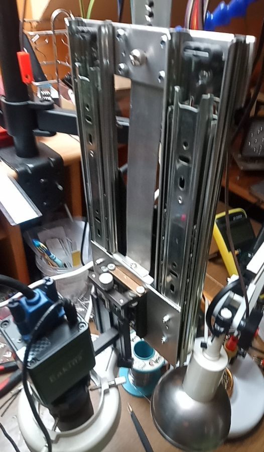

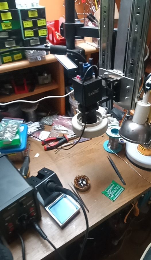

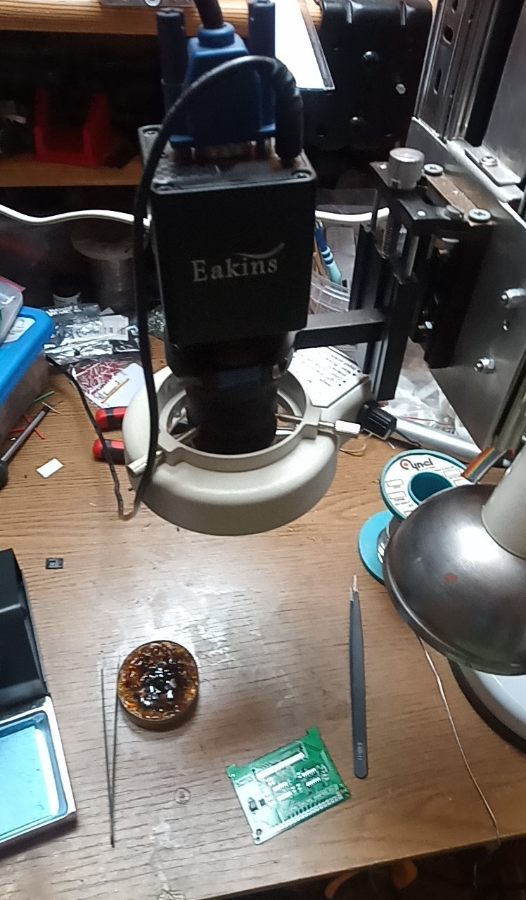

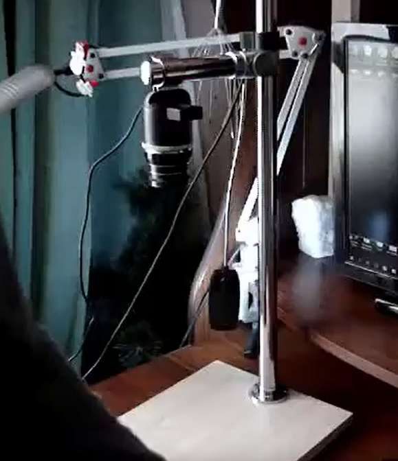

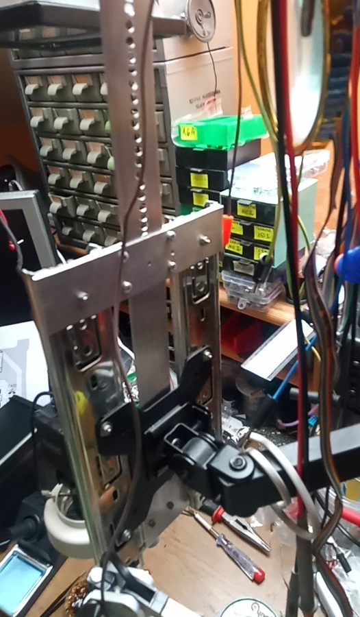

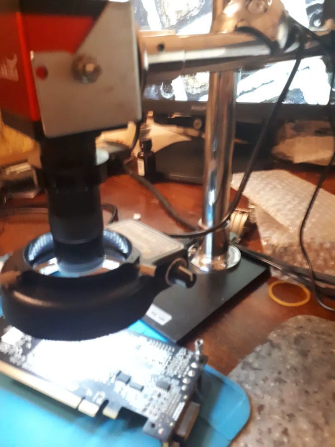

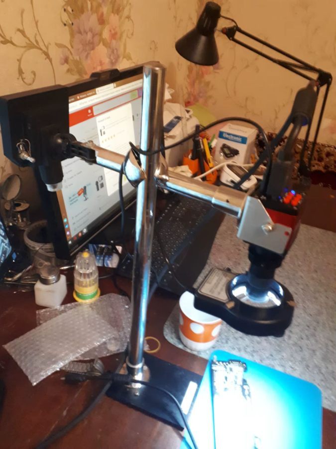

Ja jestem hipis hibernatus ;-) w kwestii econo - bo nie stać mnie na takie drogie wynalazki jak system optyczny.
Kupiłem tylko lepszą kamerkę firmy Eakins na Ali, ale tu jeden hint - są kamerki i kamerki.
Czytając opisy ludzi, co je kupują, wskazanie w klasie econo było jedno - musi to być kamerka Eakins z przetwornikiem SONY, przy czym IMX307 był chyba najtańszą opcją.
Teraz można samą kamerkę zakupić na Ali za ok. 300 zł, np. taką, nawet z obiektywem x100 lub x180
https://www.aliexpress.com/item/32480081994.html
Lampę pierścieniową można sobie odpuścić, zwykle zapominam ją włączyć.
Z powiększeniem nie ma co przesadzać, bo jednak wolimy oglądać całego scalaka, a nie jego nogę.
Ale... liczy się bardzo możliwość oddalenia obiektywu od PCB - by mieć swobodę lutowania, więc tu wybierasz ogniskową.
Oczywiście, kamerka musi być podłączana do jakiegoś monitora - u mnie jest stary monitor VGA. Jak ktoś ma stary monitor HDMI, może kupić kamerkę z HDMI.
Są dwa minusy takiego rozwiązania jak u mnie w sferze econo: obraz na monitorze przesuwa się w odwrotną stronę niż ruch PCB ;-), ale idzie się przyzwyczaić. Może to jest nawet do ustawienia w menu kamerki, ale nie poświęciłem temu czasu.
Drugi problem to stabilny statyw do zamocowania.
Mając warsztat i kilka narzędzi można to ogarnąć samemu.
Ja zastosowałem ramię do montażu monitora komputerowego do biurka, sanki od szuflady i trochę blachy.
Ludzie z powodzeniem montują sobie statywy z rurek do montażu regałów sklepowych:
Elementy takie kupisz na Allegro, np. takie:

Potrzebujesz dalej kawałek blachy do zamocowania kamerki w uchwycie, jak nie chcesz prowadnic do szuflad 😉
Można kupić fotograficzny mieszek do makro (ok. 69 zł) i do niego zamontować kamerkę, by mieć precyzer ruchu góra-dół do łapania ostrości:
Ogółem, można się zmieścić w kwocie do 500 zł robiąc to wszystko samemu, więc to rozwiązanie mocno econo.
Może nie jest komfortowe, ale pomaga w DIY. Jak chcesz robić serwisy elektroniki profesjonalnie, to kupisz sprzęt dla profesjonalistów za kilka tysięcy, gdzie przesuwanie optyki to komfort i wygoda.
Amator sobie ustawi raz a dobrze wysokość, dooostrzy, a co najwyżej przesunie PCB na stole.
Czasami wystarczą 3 rurki, by z nich zrobić mocowanie do kamerki, oraz kawałek blachy.
