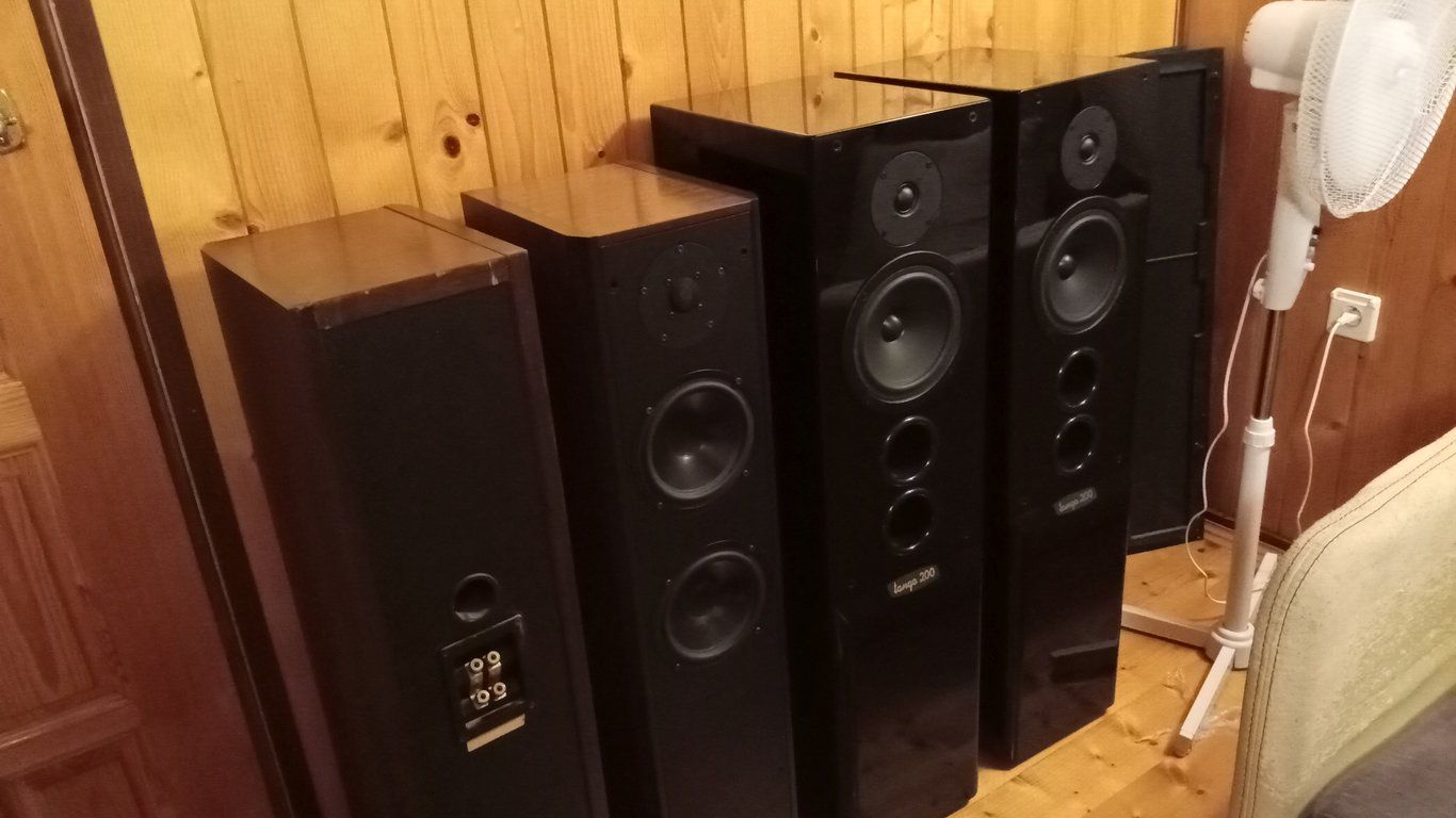

Jutro postaram się wrzucić kilka zdjęć ze spotkania, aparat w telefonie trochę kiepski i nie wyszły te zdjęcia zbyt zachęcająco. Pomieszczenie ok 20m2, dywan, dwa panele z wełny pt 80, sofa całość w drewnie jak widać. Akustycznie bardzo dobrze.
U kolegi na laptopie zostały zrzuty z pomiarów, m.in Dali 450, jutro podeśle i podzielę się pomiarem fabrycznych Dali.
Tym czasem mniej więcej tak to wyglądało :
Dali 450
Tonsil Tango 200 na Seas 27TFFC
Tonsil TLC Classic 1 w obudowie roboczej z Morel CAT298
DIY Visaton AL170 + Scan Speak D2608/91300
Pokój na poddaszu?.Jeżeli te kolumny były tak ustawiane do odsłuchu, wciśnięte ,w te kolano na poddaszu, to chyba nic dobrego nie wróży z porównania parametrów.

Zdziwilbyś się ? To kolano ma większą zaletę niż wadę z prostego powodu - redukcja fal stojących i zero problemów z basem. To jest zdecydowanie lepsza opcja niż tradycyjny trójkąt/prostokąt. Drewniane wykończenie to kolejna zaleta.

Pomieszczenie u mnie pod tym względem było wzorowe, choć może na to nie wskazywać zdjęcie, owszem obawiałem się że takie kolano może być newralgicznym punktem ale szybko się uspokoiłem po pierwszych próbach słuchania
